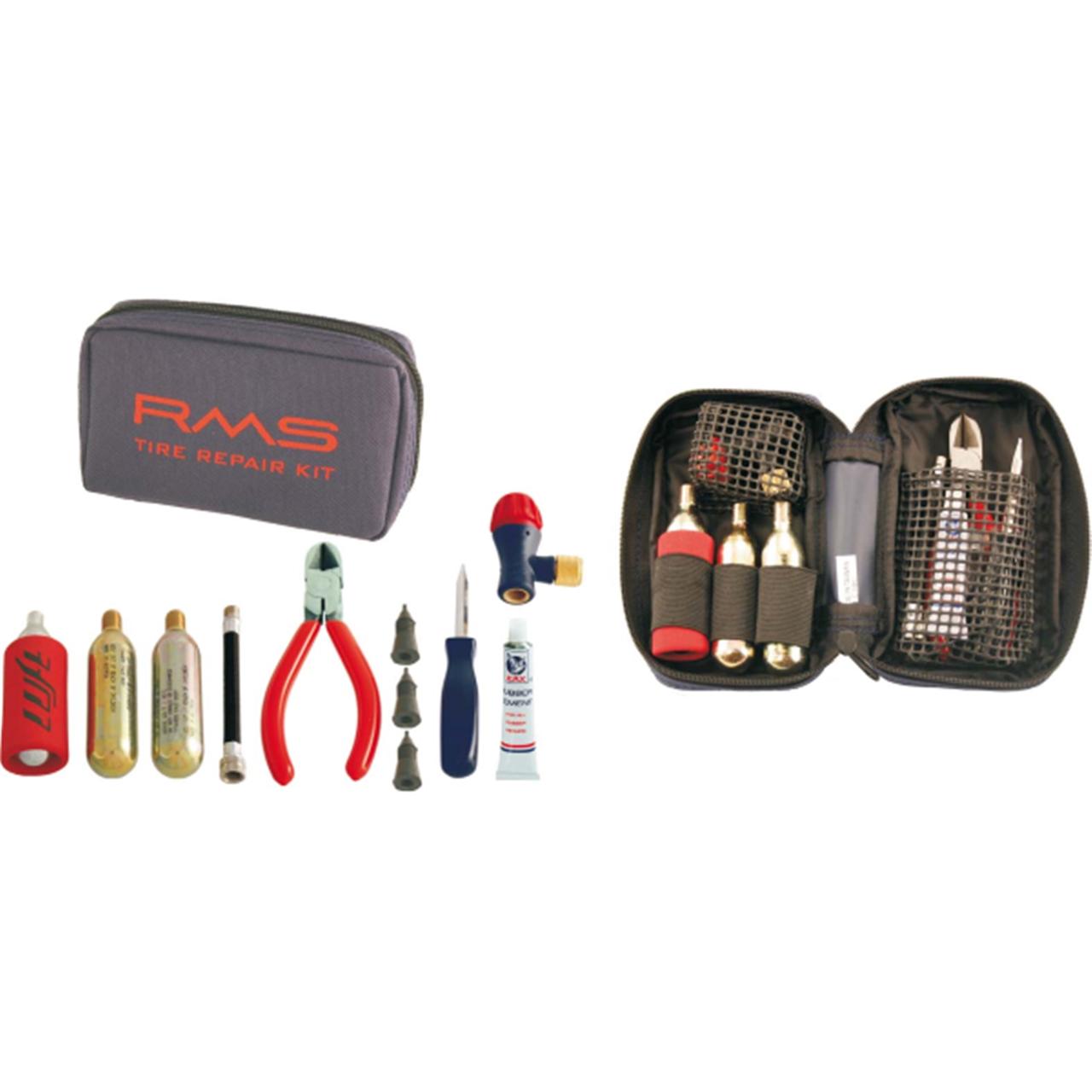

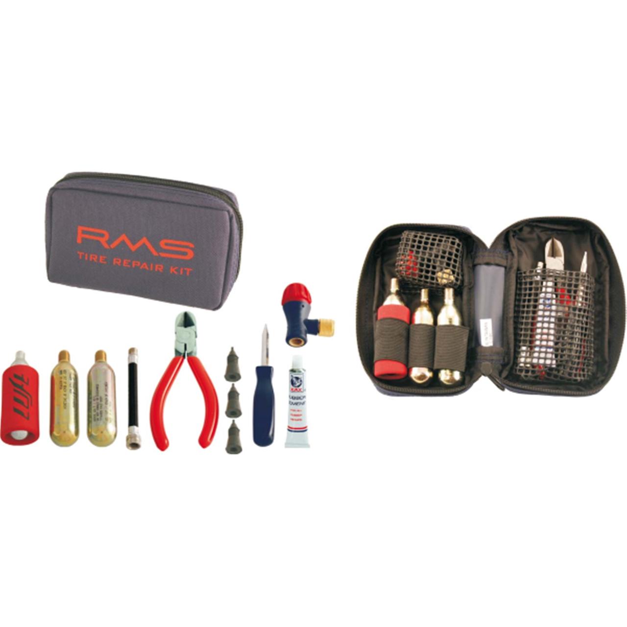

Hab mal bei SIP Scootershop geschaut, die kennen sich gut im Thema aus.
Vespa Fahrer wissen das ...Die haben auch so ein Komplettset, wie es mir vorschwebt - aber mit anderen Bordmitteln ... ohne die Streifen
Schaut selbst
Sieht auch ganz gut aus, aber bei den Gummistopfen bin ich mir nicht so sicher, ob das funktioniert. Da wäre ich - glaube ich - eher bei den althergebrachten, klebrigen Streifen oder alternativ bei den hier auch schon mal verlinkten Gummistopfen zum schrauben.

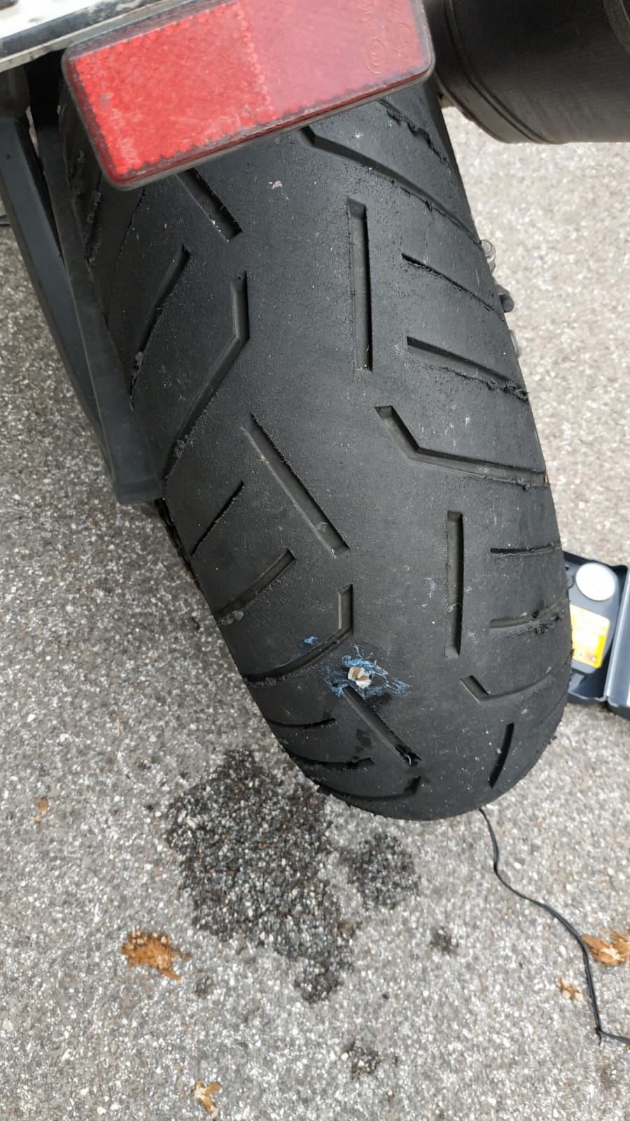

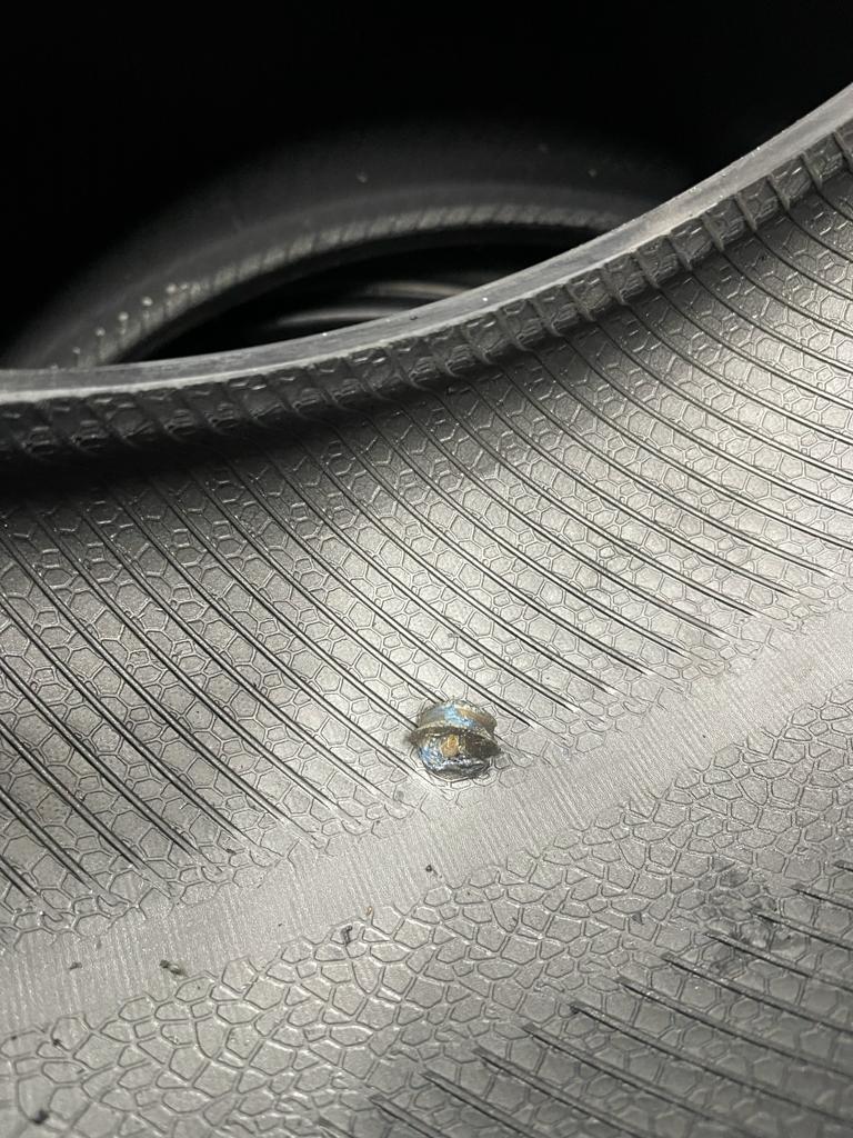

Auch (leider) wieder in diesem Jahr hatte ich unterwegs einen schleichenden Plattfuss.
( Daher nie mehr ohne RDKS bei einem Motorrad).

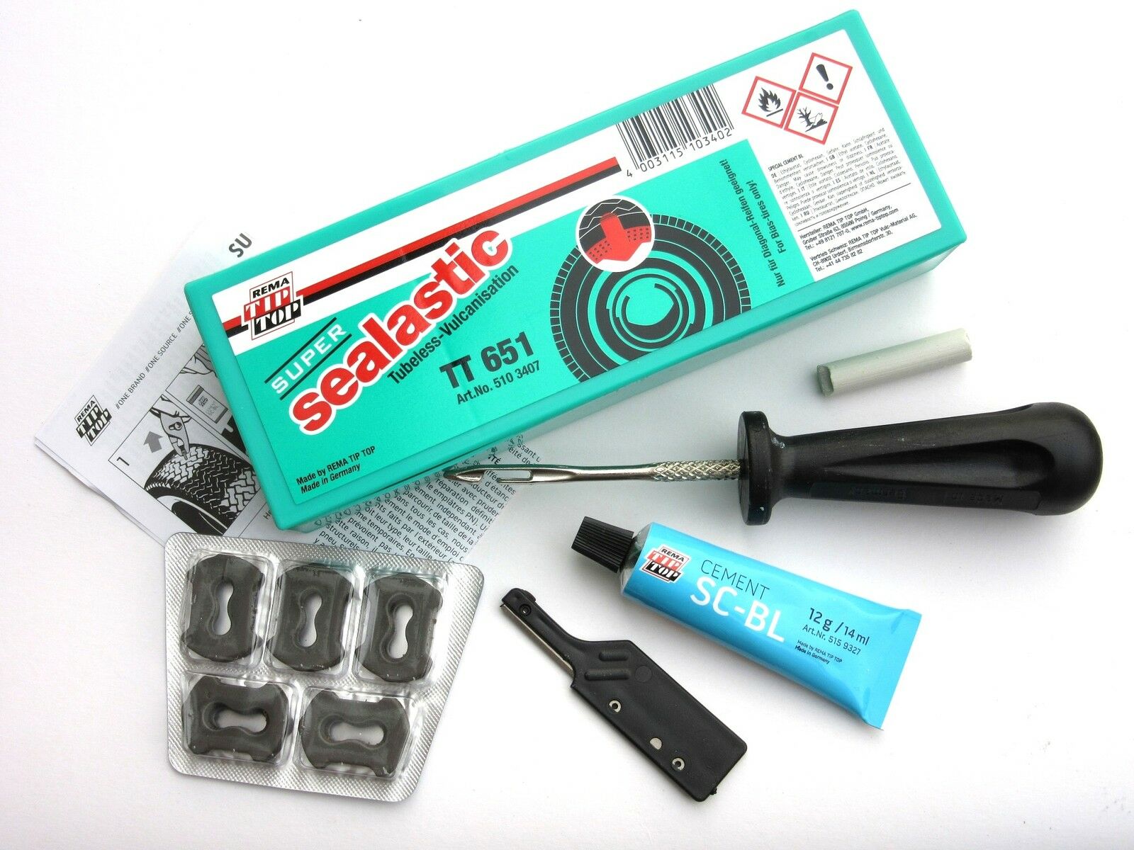

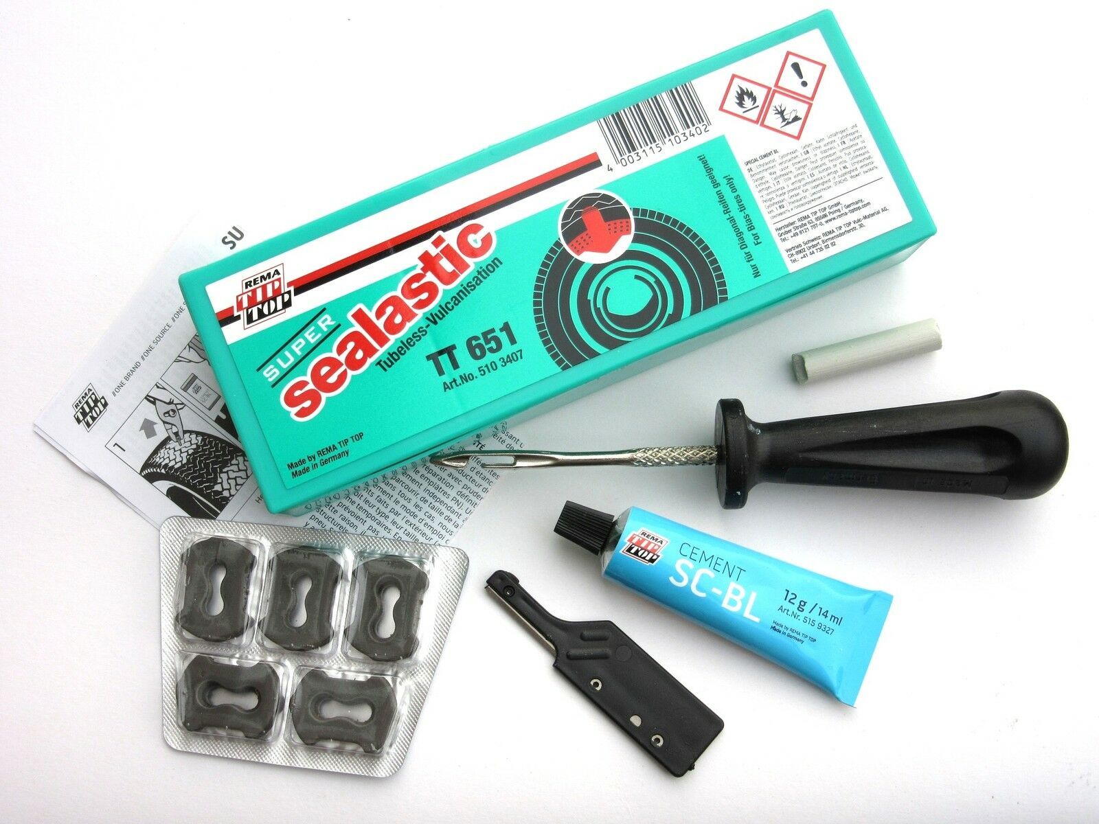

Zu dem System von Tip Top, von dem ich mehrfach schon Gebrauch machen musste, bei mir selber und bei Mitfahrern, und das tadellos bei richtiger Anwendung funktioniert, habe ich dieses Jahr mal die Schrauben zuerst probiert.
Da der Druckverlust gering war bin ich bis zur nächsten Tankstelle gefahren, dort, weil nicht direkt ersichtlich wo das Loch ist, mit Wasser die Lauffläche benetzt bis man es sehen konnte, den doch recht tief eingefahrenen Draht (ohne einen Kopf wie ein Nagel oder ähnliches) heraus gepuhlt und den kleineren der zwei "Schrauben" eingeschraubt. Dazu muss man sagen, der CRA4 hatte noch keine 1.000 km drauf und hatte volles Fleisch.
Eingeschraubt, so dass ich mit dem Kopf der Schraube so 3-4 mm unter dem Profil lag, 3 Bar Luft drauf und mit Wasser benetzt. Dicht.
Damit den Rest des Tages mit Blick auf den Druck im Display die Tour zu ende gefahren und im Hotel mit passendem Werkzeug einen Reifenpilz von innen einvulkanisiert.
Auf dauer, würde ich das nicht fahren, das System von TipTop kann man bis zum Ende des Reifens fahren.
Gummistopfen zum schrauben - halte ich persönlich nichts von
Beim Althergebrachten sind wir einer Meinung
Die Gummistopfen/Pilze / Mushrooms haben sich da in der allermeisten Fällen eher als untauglich erwiesen
Leider gibt es zu allen keine verlässlichen Angaben was die Haltbarkeit des Materials angeht

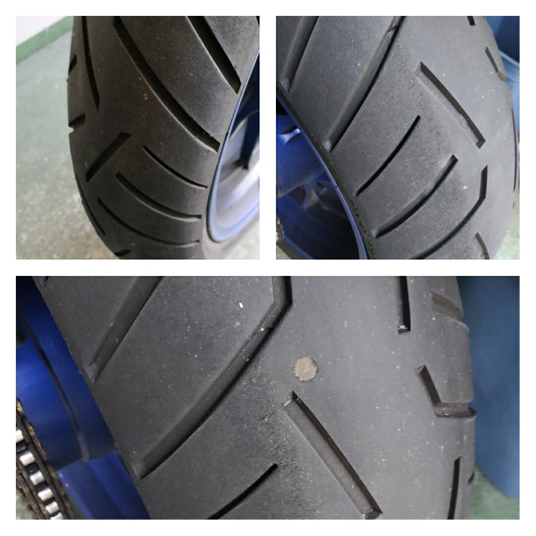

Hier der eingebrachte TipTop Stopfen (Anzeige) (hier kann man sich in groß die Stopfen anschauen) oben an einem Pass. Dauer bis zur Weiterfahrt rund 20 Minuten.
Hier von innen das TipTop System, nachdem der Reifen heruntergefahren war.
(wichtig, mit der Ahle aufreiben, dann vor dem Stopfen setzen die Vulkanisierflüssigkeit auf die Ahle bringen und damit von innen diese um das Loch verteilen, den Stopfen auf das Werkzeug bringen, den Stopfen mit der Vulkanisierflüssigkeit bestreichen)
Hier nach 2.000 km
Aus eigener Erfahrung ist dieses System aufgrund der zu kleinen Auflagefläche des Pilzes und das es nicht möglich ist eine Vulkanisierflüssigkeit mit an die Dichtfläche innen über das Einführwerkzeug im Reifen zu bringen, leider nicht zu gebrauchen. Schon bei der Geschwindigkeit von rund 60 km/h waren die Fliehkräfte so groß das der Pilz fliegen ging.

Dazu ergänze ich noch, eine größere, bzw. zusätzliche Tube "Cement (Anzeige)" sollte man in das Set aufnehmen.
Beitrag 87
2. Das hat bei mir nicht funktioniert.
3. Hat bei einem Reifen der fast neu war und damit viel Profil hatte, funktioniert.
Ist aber nur ein Notbehelf und kann nicht bis zur Verschleisgrenze mit abgefahren werden, da oben der Kreuzschlitz aus Metall ist

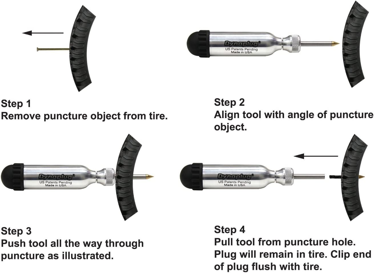

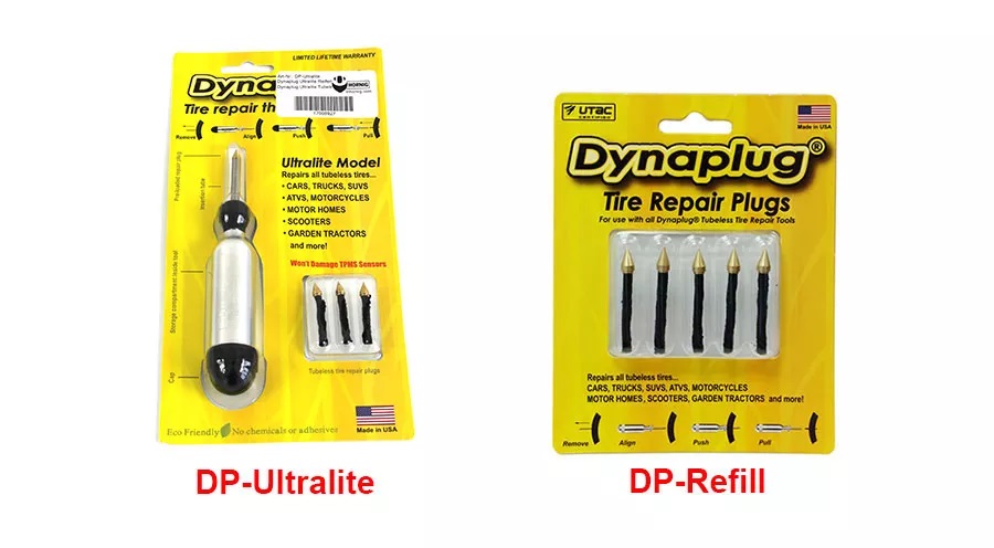

Martin besorge dir ein Dynaplug Set, das funktioniert perfekt!
Selbst mein Reifenhändler war total überrascht, als er bei meiner Frau die Sommer- gegen Winterreifen von der Felge wechselte und eine Rapartur dann von innen sah! Die Würste halten durch die Messingspitze beim herausziehen im Loch und vulkanisieren mit dem Reifen, ohne zusätzlichen Kleber.
Nach dem Winter hat er dann ohne Bedenken den geflickten Sommerreifen wieder aufgezogen und er hat mich gefragt, was das für ein System ist und wo ich das her habe!
Die Würste selbst sind im Griff mit einer Gummidichtung gut verstaut und halten entsprechend relativ lange. Dynaplug gibt da 5 Jahre an. Vielleicht halten sie auch länger, aber alle 5 Jahre provilaktisch ein paar Würste nachkaufen, ist doch vertretbar.
Ich habe eins mit einem dickeren Schraubverschluß, damit kann man mehr Kraft beim reindrücken anwenden, man kann auch mit dem Handballen oder der geballten Faust oder dem Heringhammer drauf hauen, das macht das eindrücken bei engen Löcher einfacher! Auch das rausziehen geht mit dem großen Griffende leichter.
Ist das Loch sehr groß, kann man auch mehrere Würste einstecken, das habe ich selbst schon mit Erfolg gemacht. Allerdings würde ich dann so einen Reifen zeitnah tauschen.
Bei einem "normalen" Loch kann man den Reifen in der Regel zu Ende fahren. Das sieht man ja nach einigen Tagen, Wochen oder Monaten, ob der Reifen Luft verliert oder nicht. RDC ist da natürlich praktisch. Aber wenn, wie bei mir, ein Reifen nach z.B. drei, vier Monaten keine Luft verliert, dann schmeiß ich den doch nicht runter. Die Reparatur bei meiner Frau am Auto hält inzwischen seit über drei Jahren!

Ich habe eins mit einem dickeren Schraubverschluß, damit kann man mehr Kraft beim reindrücken anwenden, man kann auch mit dem Handballen oder der Faust drauf hauen, das macht das eindrücken bei engen Löcher einfacher!
Genau!
Ich hab ein anderes aber mit grossem Griff zum richtig feste drücken, das Dyna-Plug UltraLite halte ich für Motorradreifen und Autoreifen sowieso ungeeignet weil mit dem kleinen Griff nicht/unbequem gedrückt werden muss.
