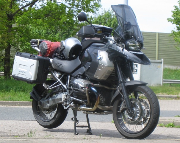

danke für eure Antworten. Das Boxer-Xtreme Windschild hatte ich mir auch schon angeguckt. Allerdings gefällt mir die Form nicht so gut. Von daher gefiel mir die ERGO-Xtreme schon besser, nur ist diese Scheibe recht hoch. Die GIVI-Scheibe (+3cm als Original) sieht auch gut aus.
Das Dumme ist nur, dass man die Scheiben nicht mal original verbaut ansehen kann. Muss jetzt mal gucken was ich mache.
Jonni, danke für Dein Angebot, aber ich will eine getönte Scheibe verbauen.

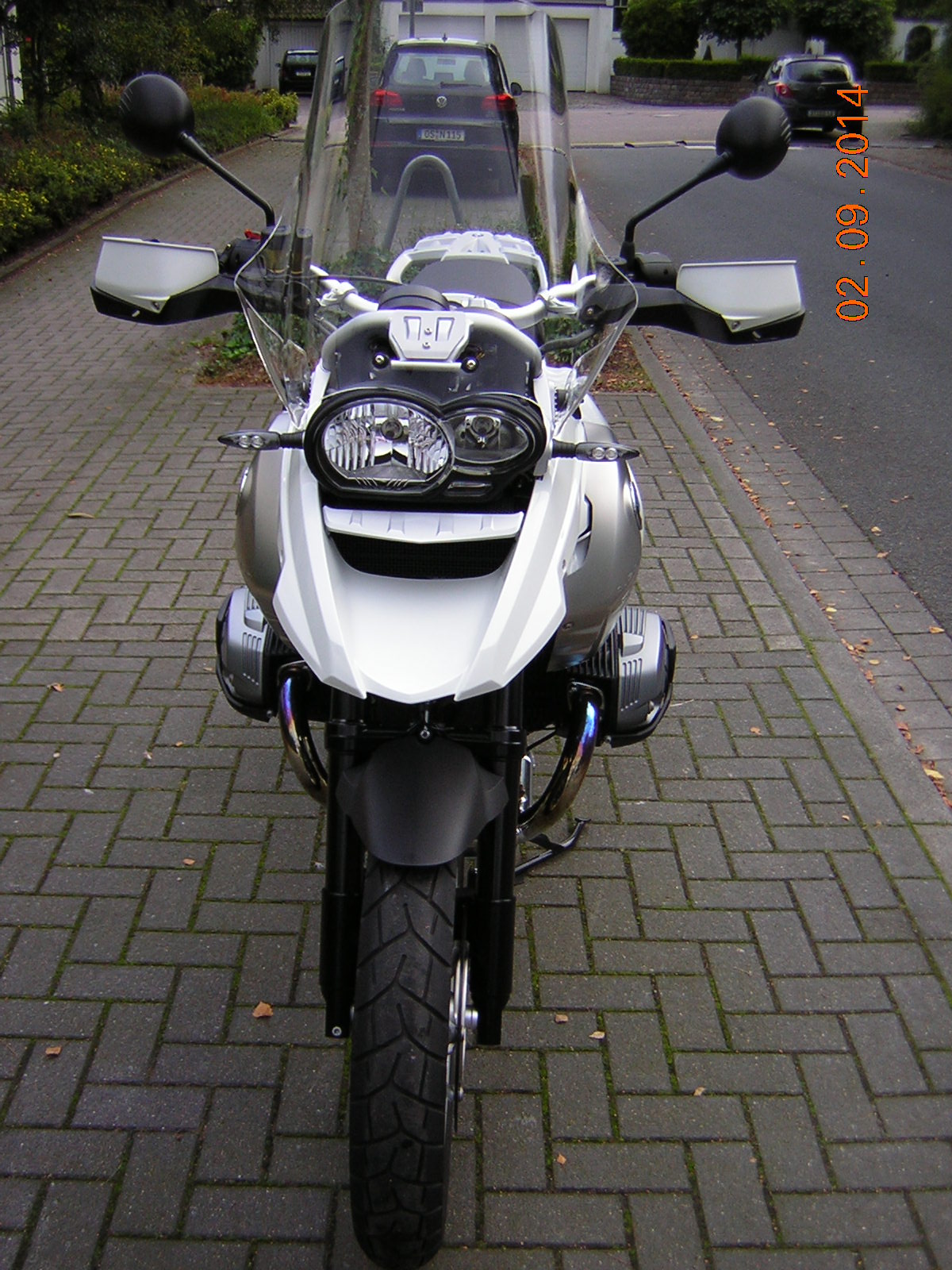

Hallo Basti,
sieht super aus! Genau so stelle ich mir das auch vor.
Was genau hast Du alles benötigt und was hat der ganze Spass gekostet?

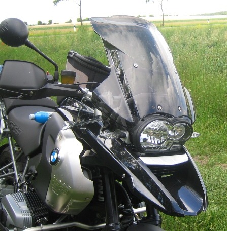

Hallo Jago,
mit einer getönten Scheibe kann ich leider nicht dienen. Ich kann dir aber ein Foto des an der GS verbauten Boxer-Xtreme Windschilds zeigen.

habe die ADV-Scheibe inclusive aller zusätzlich erforderlichen Teile gleich so beim Händler geordert und die Originalscheibe gegen gerechnet. Mehrkosten ca 200€? Kann nicht mehr ganz erinnern. Und getönte Flaps gabs damals glaub ich auch nicht. Gruß, berndWindschild-ADV.JPG
