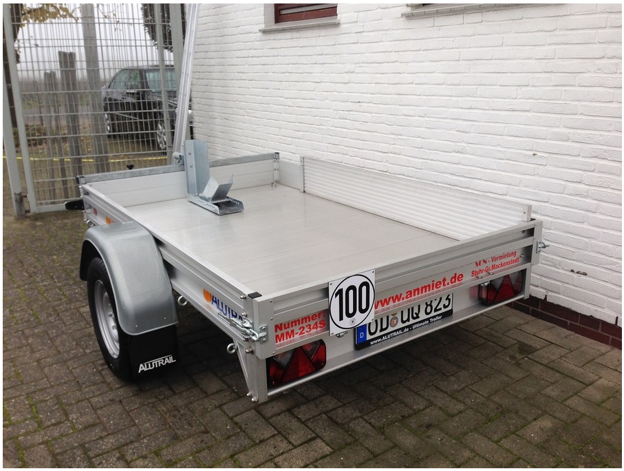

kann eigentlich nur diser anhänger sein
Alutrail 75 Z 22.14 mit 1x Standschiene u. Alurampe

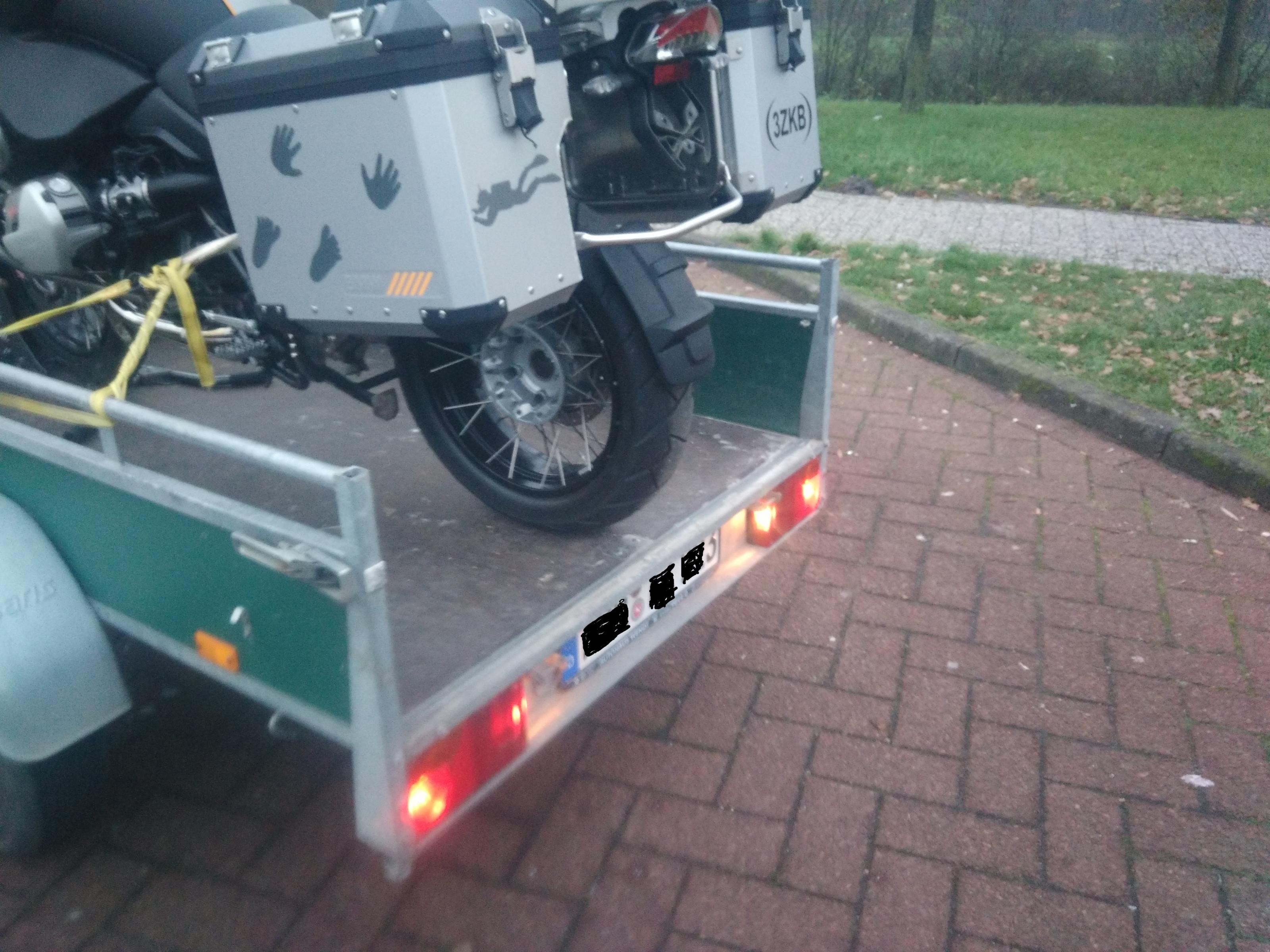

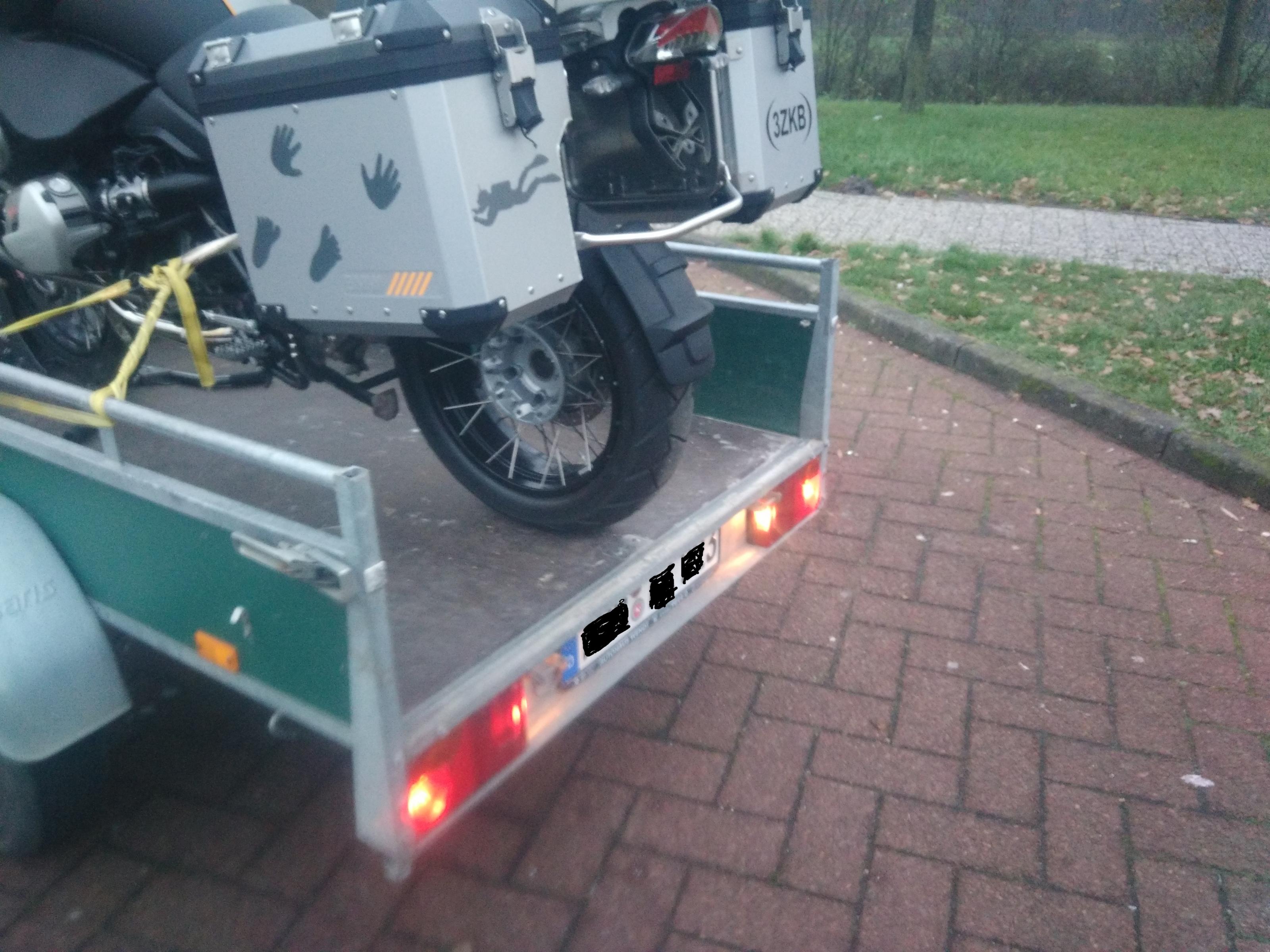

Moin
mein Hänger ist 210 cm lang
siehe Bild
Gruß Heiko

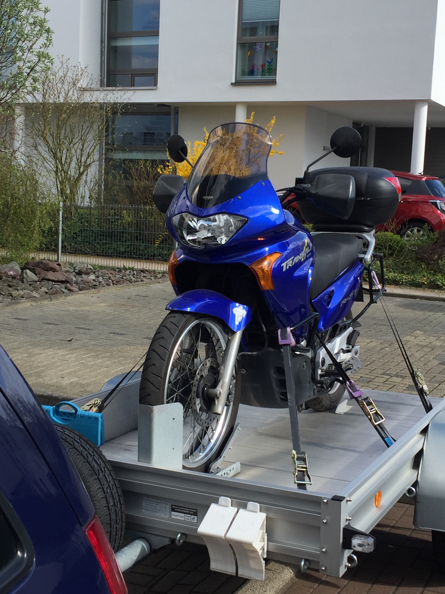

Hej Bremer,
ja der Anhänger paßt grundsätzlich. Nur wirst du wahrscheinlich die Heckklappe nicht zu kriegen. Und genau da liegt das Problem bei diesem Anhänger. Die Heckklappe klemmt die Auffahrrampe fest. Keine Heckklappe = keine Befestigung der Rampe.
Ich habe mir letztes Jahr so einen Anhänger gekauft, mieten lohnt für mich nicht, und habe ihn gleich in 240cm Länge bauen lassen. Zusätzlich habe ich die Rampe nach vorne setzen lassen und kann sie jetzt mit einem Schloß sichern. Das geht aber nur wenn man ihn gleich beim Hersteller so bauen läßt. Ach ja, ich kann ohne Heckklappe fahren.
Hier ein Bild von heute nachmittag beim "Entsorgen" der TransAlp.
