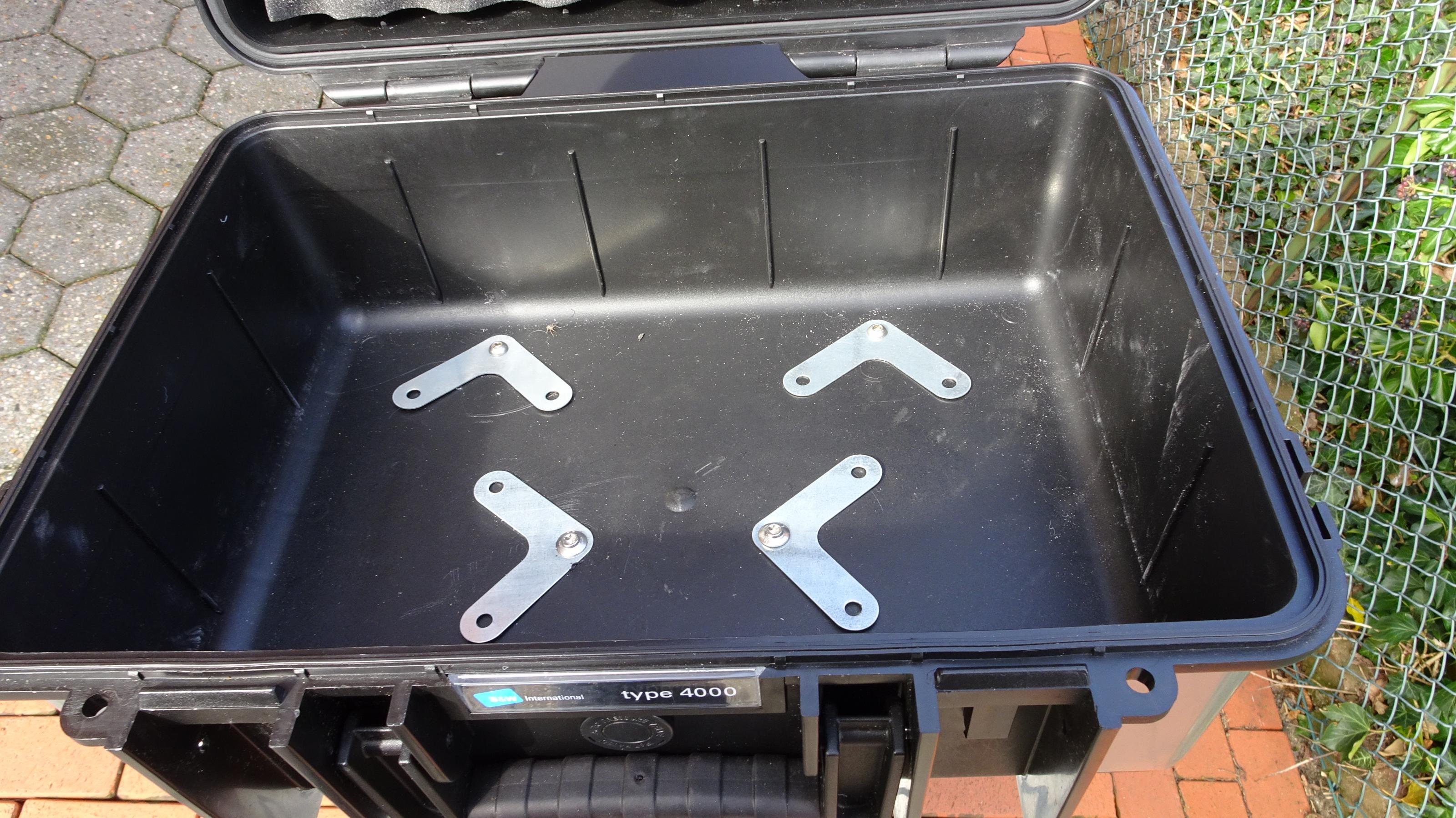

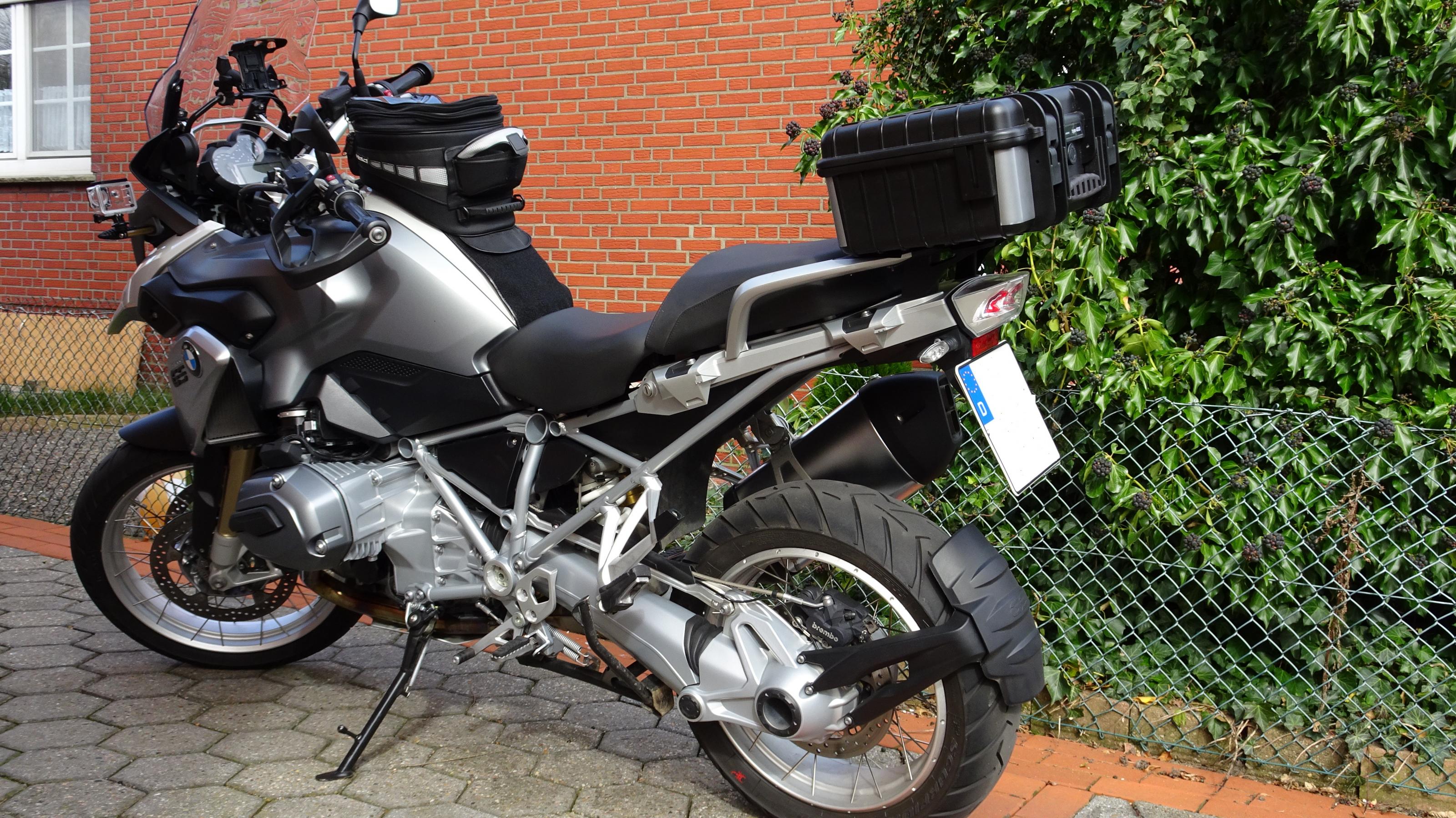

Mein Koffer ist von B&W. Ist ne Alternative zu den Pelicase Boxen.

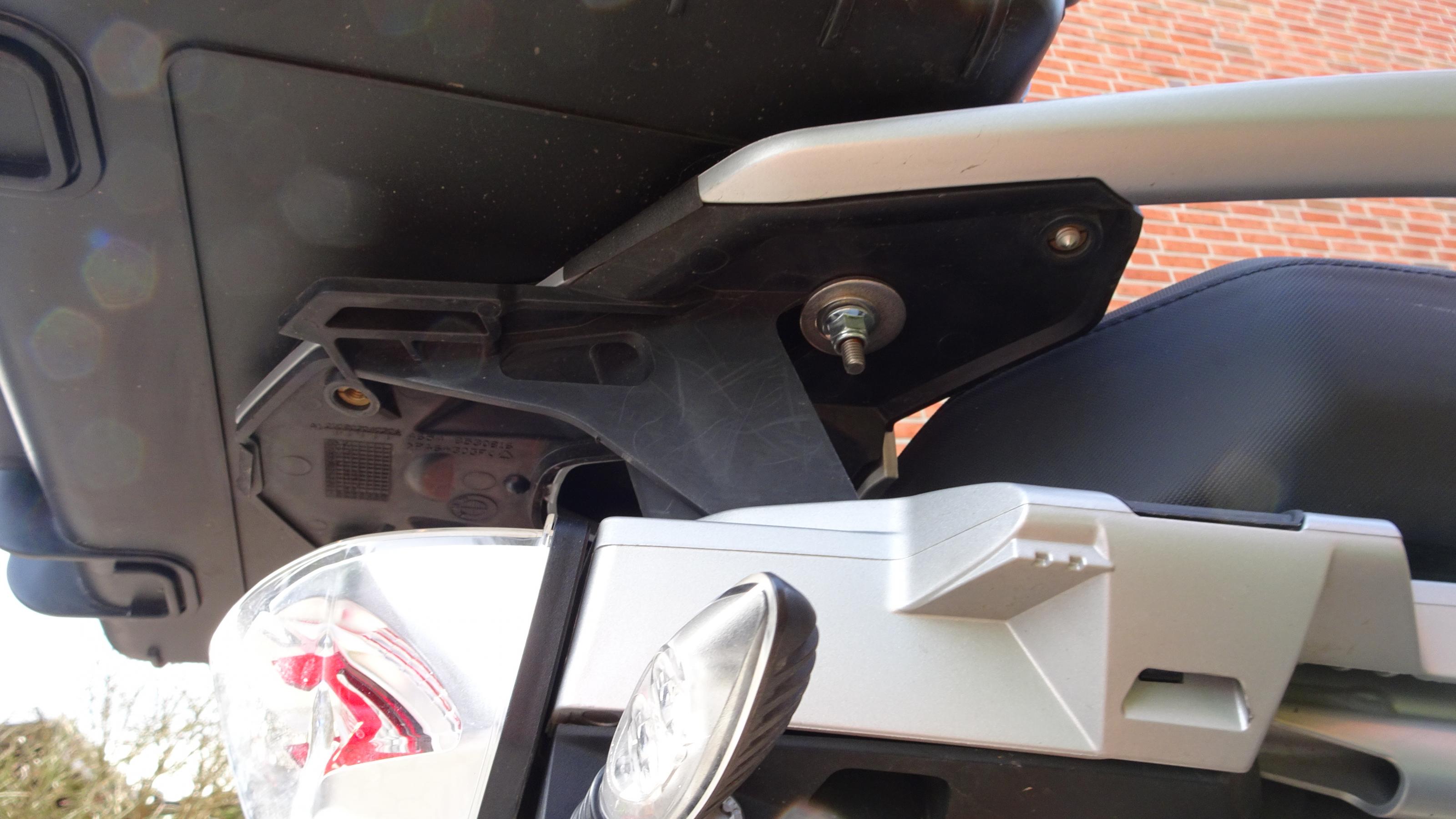

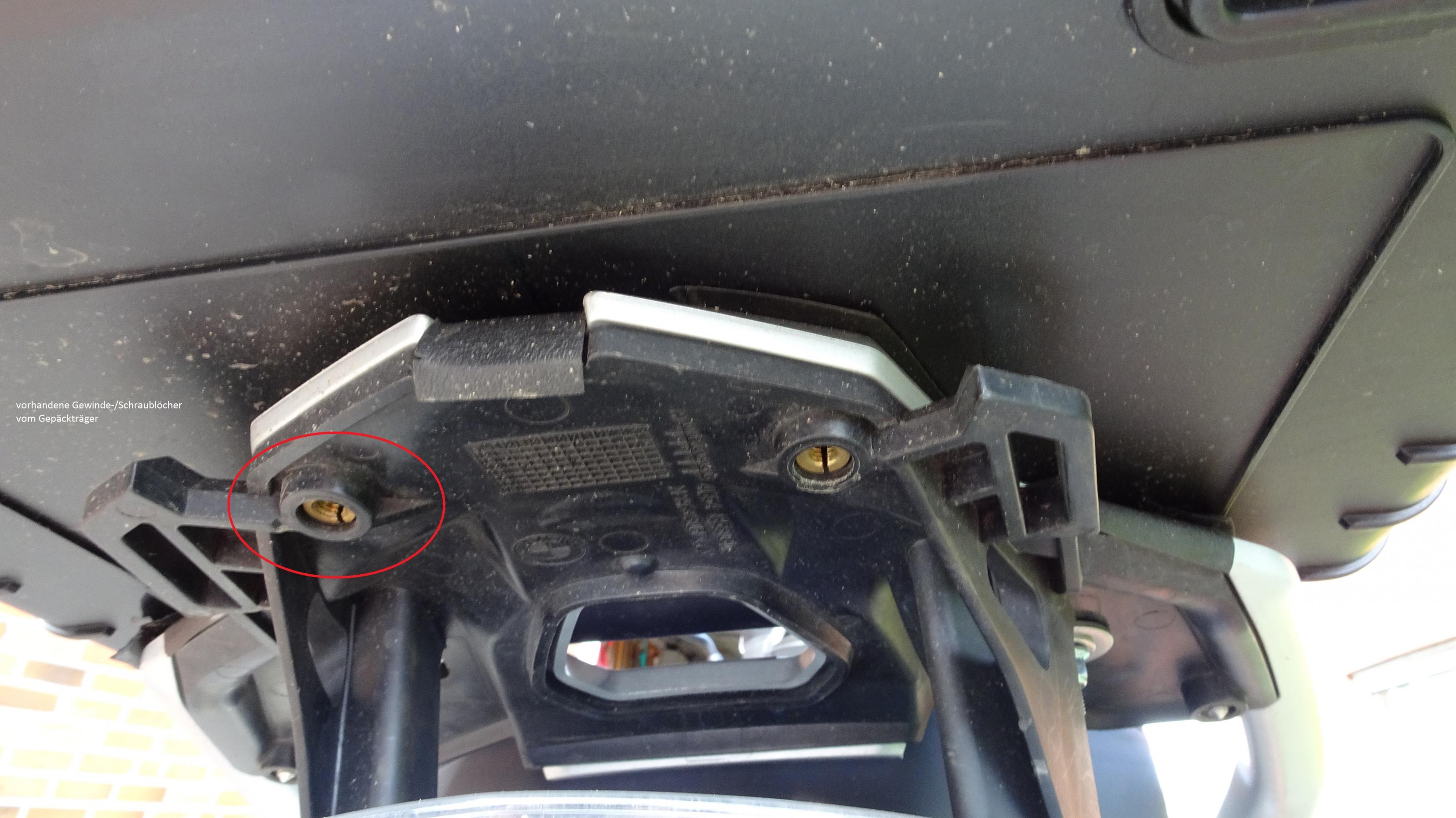

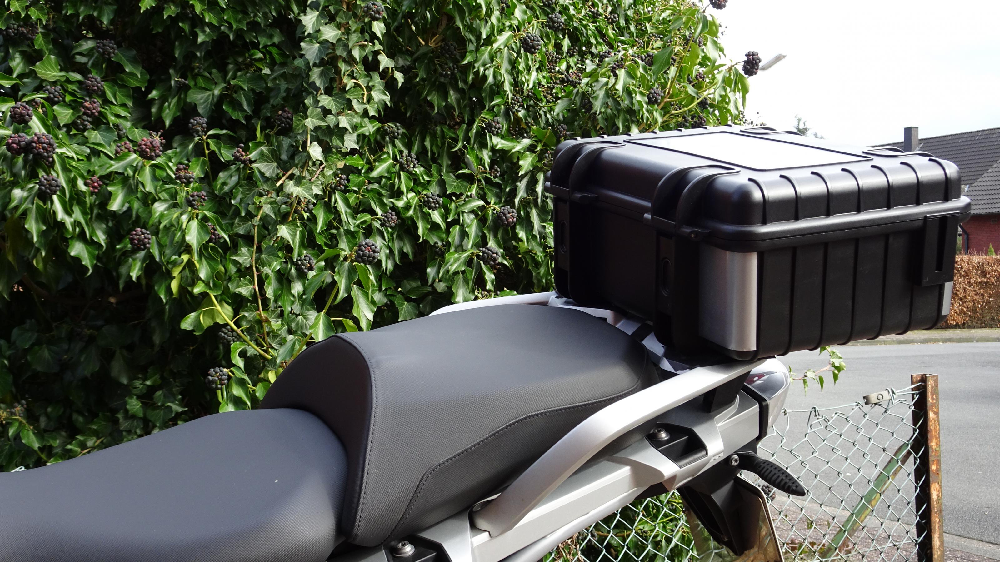

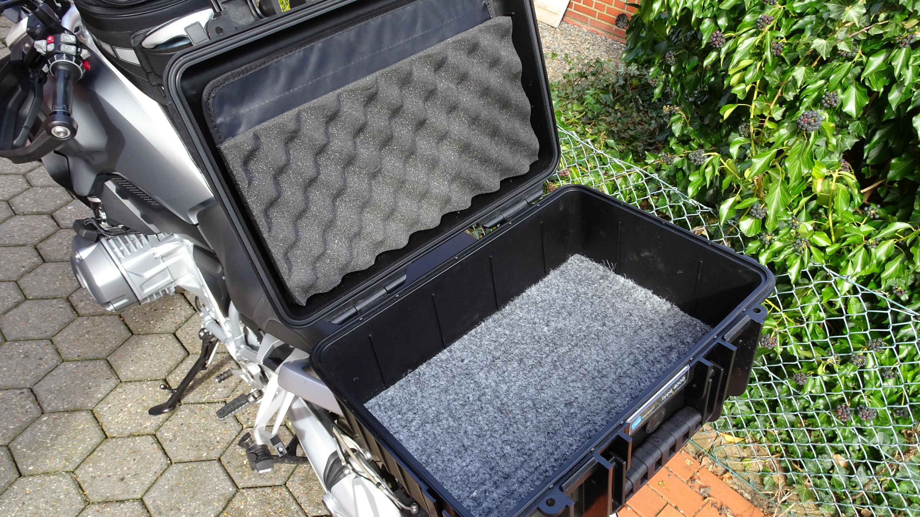

Die hinteren Schrauben vom Gepäckträger durch den Koffer geschraubt, vorne mittels großer Unterlegscheibe durch die großen "Löcher" des Gepäckträgers geschraubt. Gepäckträger mit Folie geschützt. Folie auf Deckel und Ecken geklebt, fertig. Läßt sich alles rückstandsfrei entfernen.
Habe incl. der Deckeltasche für Dokumente (Karten,etc) 97 € bezahlt.

Hey Marlo,
danke für die Erklärung und die Bilder, das sieht gut aus.

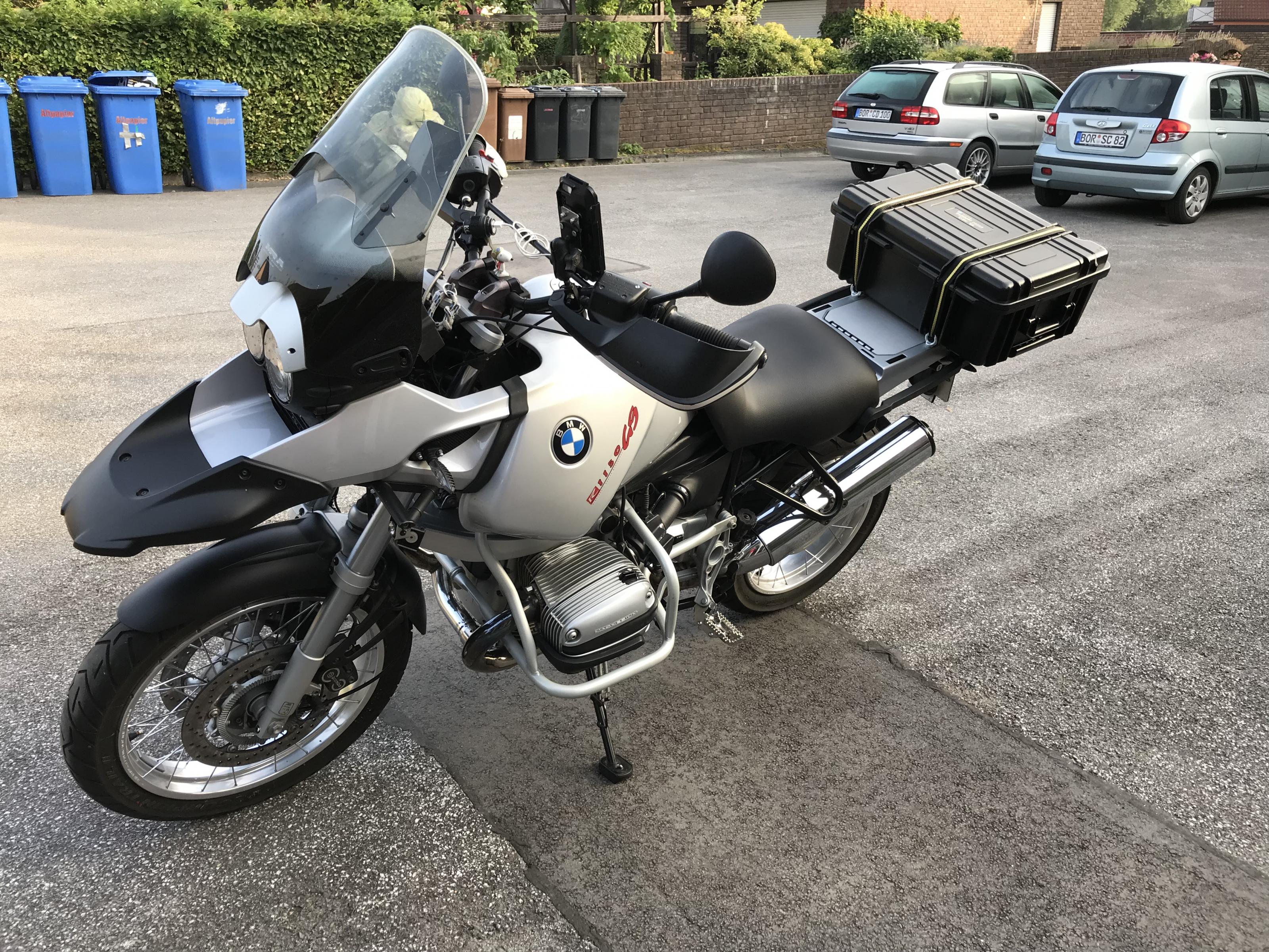

Ich habe mir einen B&W Trolly A863BB39-C385-4A6A-BE0F-4B76CD951D3D.jpg it rund 40 Litern Volumen hinten mit Zurrgurten draufgemacht. Reicht für allen Kram und die Sachen für ein Wochenende. Bilder suche ich nachher noch
