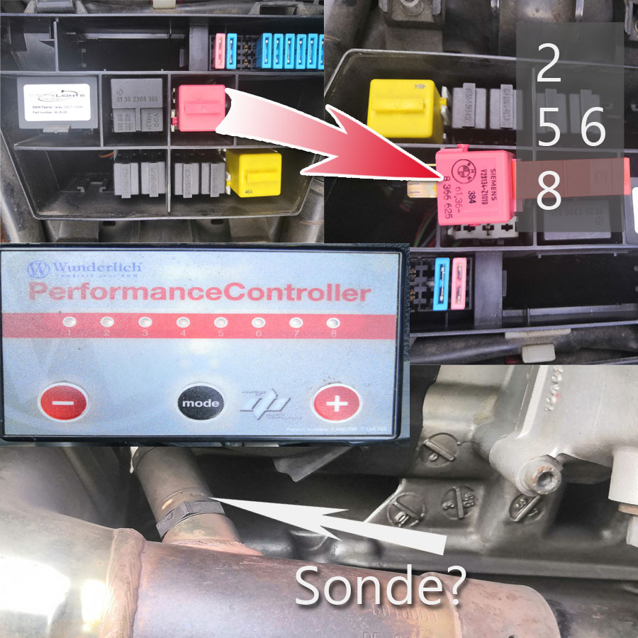

Hallo Nochmal,
man ich komm mir gerade echt doof vor.
ich habe wohl Codierstecker verwechselt. ( was auch immer dann das gelbe ist, sieht ja auch aus wieder Codierstecker)
Darum habe ich mal eben ein Bild gemacht.
Einen POTI habe ich NICHT gefunden. wenn ich das richtig v erstehe spricht das alles nun doch für KAT. Richtig.
Wenn das so ist, kann es denn dann sein das der Performance Controller die Werte so versaut?
Oder muss dann noch was am Kat bzw der Lambdasonde defekt sein?
Danke schon mal für Eure tolle Hilfe.

jep das sieht nach kat aus! ist die maschine denn gut synchronisiert?

Hallo Hermann,
keine Sorge, keiner ist als GS-Kenner geboren.
Du hast die Sonde gefunden und den rosaroten Codierstecker. Ich glaube Zeebulon hat auf der von mir verlinkten Seite beschrieben wie man den Power Commander auf "0" stellt. Wenn nicht ist beschrieben wie er in die Bordelektrik der GS integriert ist. Einfach mal abklemmen bzw. den Original Zustand herstellen. Wenn die Sonde ok ist (wie man das prüft findest Du bei powerboxer.de) müsste sich der gewünschte CO-Wert ergeben.
MfG Gärtner
