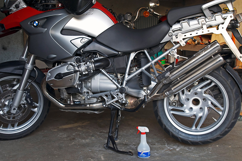

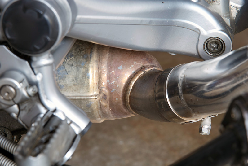

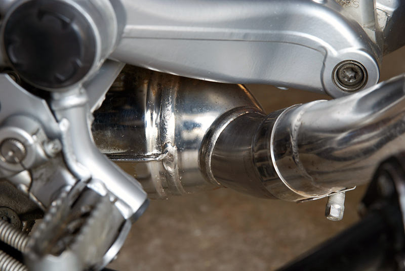

Habe am Wochenende die Dicke von den Resten der Urlaubsfahrt befreit Beim Anwenden meines Felgenreinigers sind wohl ein paar Spritzer an den Kruemmer gekommen - was ich erst dadurch bemerkte, dass er an der Stelle aussah wie neu... voellig verwundert habe ich gleich den ganzen Kruemmer mit dem Zeug eingenebelt, ne Minute wirken lassen und gruendlich abgespuelt. Was soll ich sagen, der Kruemmer sieht aus wie neu!
Felgenreiniger: Technolit SFR 2000

hmm, das ist ne gute frage... so wie er jetzt aussieht, wuerde ich fast behaupten, dass es chrom ist...
und ich habe auch beim hersteller des felgenreinigers nachgelesen, dass er nicht fuer chrom "freigegeben" ist, somit keine empfehlung meinerseits, ich uebernehme keine haftung fuer eventuelle "schaeden".
ich mach heute abend mal vorher / nachher photos...

das sind mMn die VA Krümmer und nicht verchromt. Kann man sich also mit Deinem Mittel das teure und sehr ätzende Optiglanz sparen

hui, das kostet ja fast viermal soviel wie mein felgenreiniger...
wie gesagt: einspruehen, minute warten, fertig. die rohre strahlen dann wieder wie neu und zwar ca. ab der haelfte des radiuses, den der kruemmer vom zylinder an macht.
