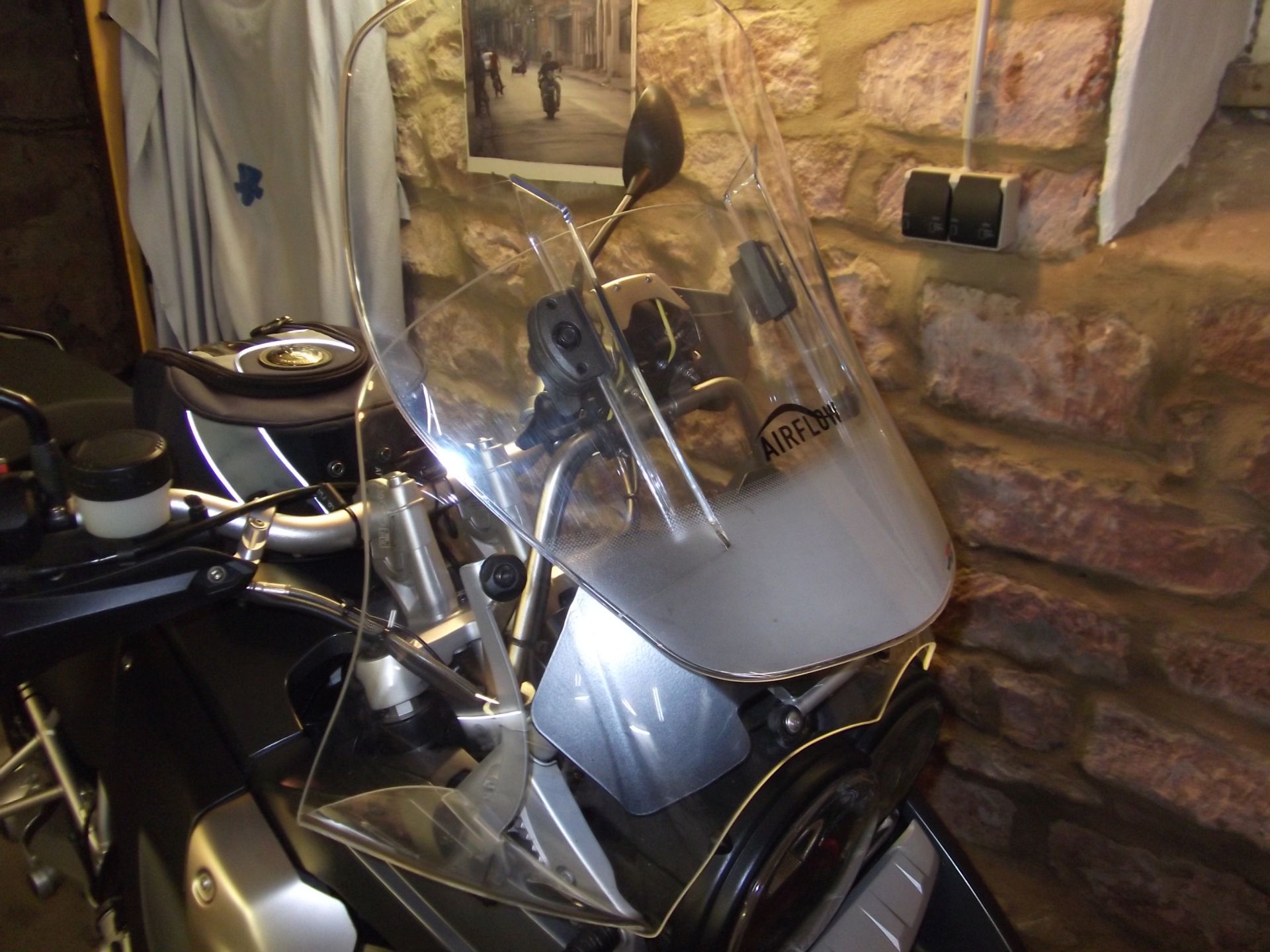

wollte noch kurz Berichten zu dem Problem, Pendeln ab 160 Km/h. (Beitrag #35)
Es lag bei mir an der Original Scheibe, hatte sie ganz steil gestellt, für besten Windschutz. Da mir der Krach am Helm zu laut war, habe ich auf die Givi Airflow gewechselt und was soll ich sagen, das Pendeln ist weg. Selbst mit Gepäck läuft
sie absolut stabil bis über 200.
Sonst nichts verändert, die Scheibe ist sehr leise, kann ich nur empfehlen. Bin froh den PST II weiter fahren zu können,
ist für mich im Moment der Top Reifen.
Gruß Martin

Hallo Bertolt,
welche Givi hast du montiert?

ich habe noch eine K25, ob es für die neue LC auch von GIVI so eine verstellbare Scheibe gibt?

Nee, für die LC scheint es die Givi-Doppeldecker nicht zu geben.
