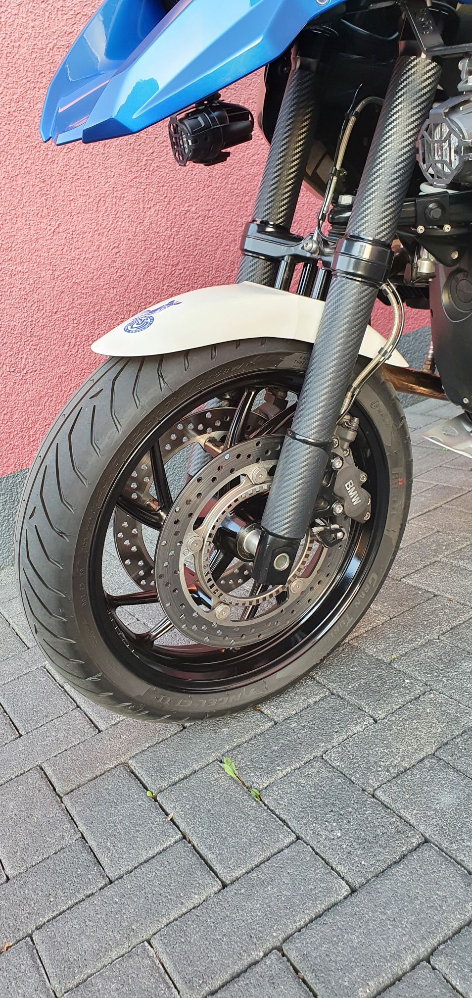

ich greife mal aus aktuellem Anlass das Thema noch mal auf.
Habe auch gerade schon in einem alte
Ich habe ein 2011er Triple Black und habe mir nun eine VR-Felge der F800S und ein HR-Felge der R1200S gekauft.
Dachte da schon viele diesen Umbau mit vergleichbaren Felgen haben, klappt es auch mit dem TÜV.
So gestern bei meine TÜV-Stele angerufen wegen Termin zum Eintragen. Und siehe der gute Mann erzählt mir da hat der TÜV-Nord jetzt eine spezielle Abteilung in Essen die sich damit beschäftig.
schon viele Probleme auf mich zukommen, hatte vor jahren mal eine Honda Fireblade von 16" auf 17" am Vorderrad umgebaut und das ging problemlos, da original Honda Teile verbaut wurden und so ein Umbau von Team Metisse gemacht wurde.
Heute scheint es wohl schwieriger zu werden, darum mal die Frage habt Ihr Tipps für mich und z.B. irgendwelche Unterlagen von Umbauten, Gutachten oder Eintragungen in Fahrzeugpapiere. Oder zum Bespiel eine Beschreibung mit welchen Teilen Rennkuh oder so solche Umbauten eingetragen bekommt.
Vielen dank für Eure Unterstützung.

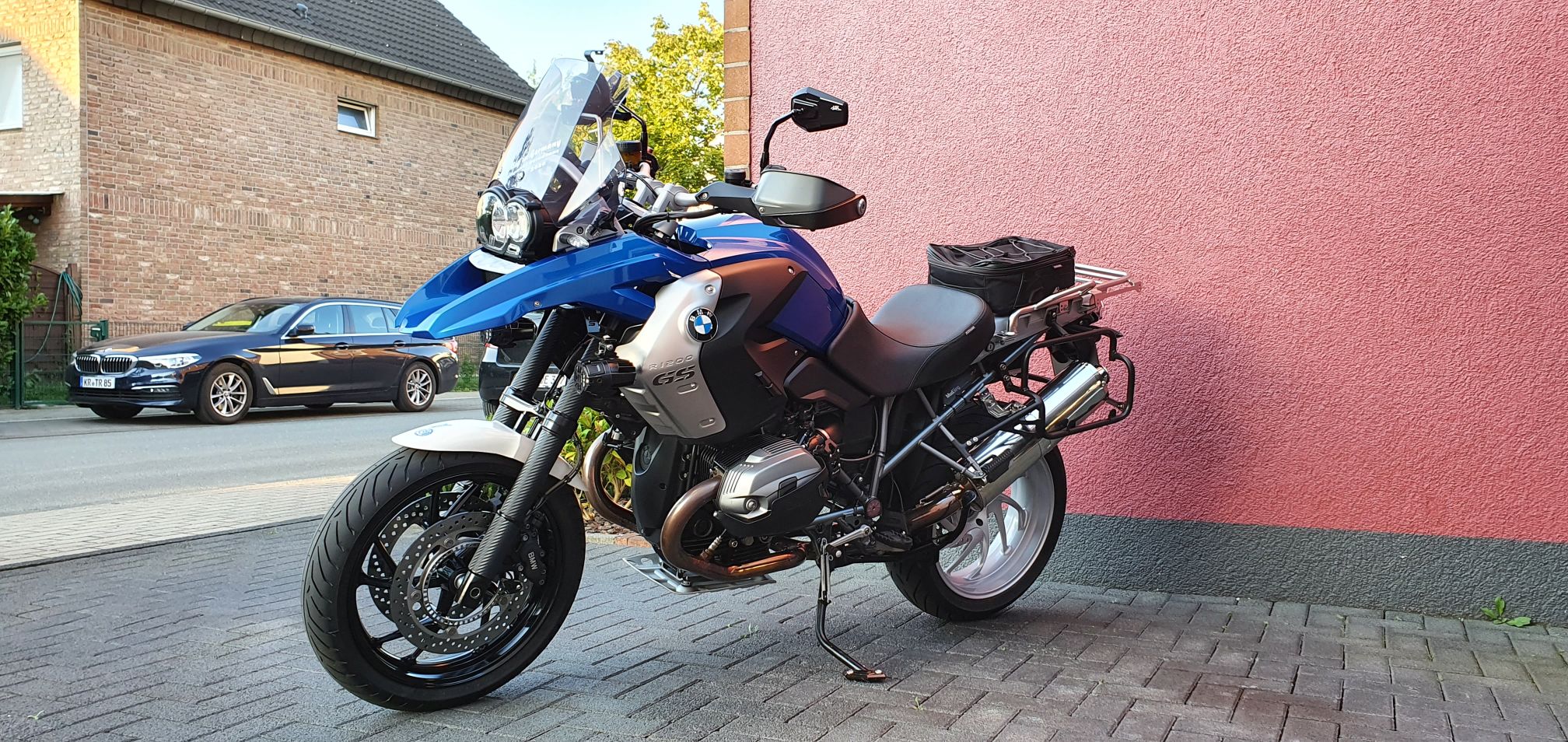

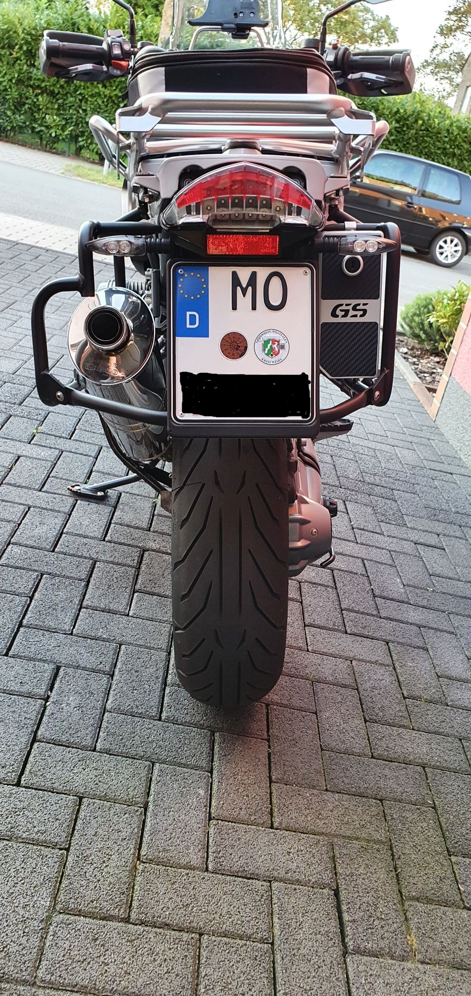

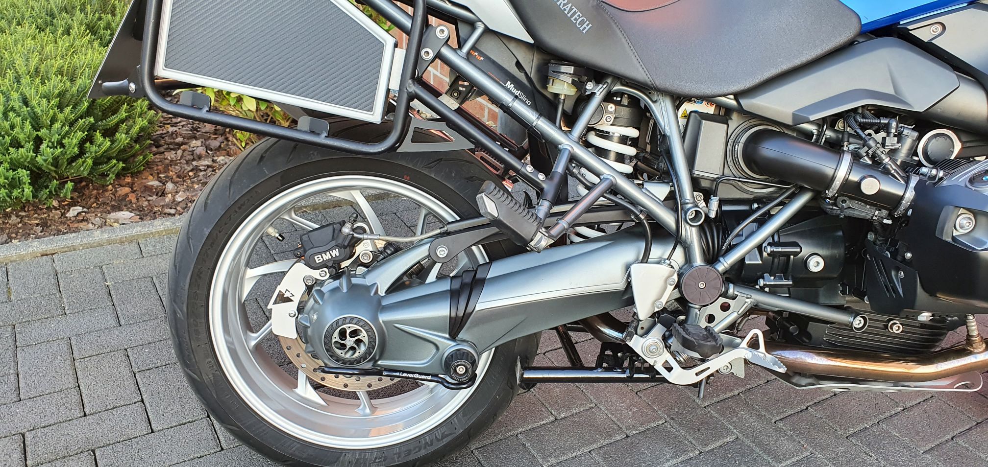

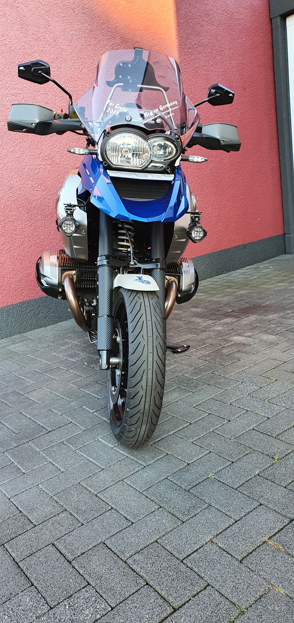

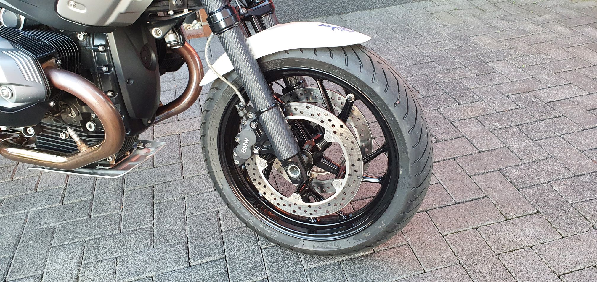

Hallo Leute,
ich melde Vollzug.
Nach zusammenstellen aller Dokumente, Gutachten, ZLBT1, Teileliste mit BMW-Nummern und Reifenfreigaben, mit super Unterstützung hier aus dem Forum, habe ich Kontakt mit TÜV und Dekra aufgenommen. Beim TÜV habe ich unser Station in Moers angerufen und wurde ich nach Essen an die Abteilung IFM des TÜV verwiesen, wo ich dann eine Mail mit allen Dokus und Bildern hingesendet habe, da kam erstmal keine Antwort.
So eine Mail ging dann auch an den zuständigen Dekramann für Moers, da auch erst mal keine Antwort.
Nach 2 Wochen nochmal beim TÜV angerufen, diesmal kam ich nur in die Servicehotline, dort bekam ich einen Link zugesendet für technische Anfragen. Dort auch wieder alles hochgeladen und siehe da, 2 Tage später bekam ich einen Anruf meine TÜV-Station aus Moers. Ein freundlicher Herr gab mir den ersten Vorstellungstermin. Zeitgleich habe ich auch noch bei der Dekra nachgefragt, und bekam die Nummer vom Prüfer, bevor ich anrufen konnte hatte er mich schon angerufen. Wir haben alles besprochen , bekam aber erst für 4 Wochen später einen Termin.
Also zurück zum TÜV. Donnerstags aus dem Urlaub zurück, GS umgebaut und Freitag früh zum TÜV. Ergebnis Eintragung ja, aber anstatt der original Räder, trotz Rücksprache mit dem Motorradfachmann in Essen, und das wollte ich nicht. Möchte wechseln können, die GS ist ja eine Enduro und muß ja auch als diese bewegt werden können.
Übrigens gib da keine Erklärung zu, außer TÜV-Tradition. ???
Egal, am Nachmittag bekam ich eine Email meines Prüfers, er hätte nochmal nachgehackt und keine schlüssige Erklärung erhalten, und er würde mir es so eintragen wie ich es möchte, wenn ich noch einen schriftlichen Nachweis beibringe aus welchem BMW-Modell die Räder stammen.
Da ich über die Teilenummern bei realoem.com und meinem BMW-Dealer keine Infos bekam, also nochmal an BMW-Motorrad eine Emal mit der Bitte eines Nachweises, da kam dann 1 Woche nix, dann nochmal über die BMW-Seite Kontakt aufgenommen und 1 Tag später hatte ich eine Mail mit der Auflistung der Modelle in den meine Räder verbaut wurden. TÜV angerufen, Termin bekommen und eingetragen.
Ach, Schutzblech ist von M-Design für eine 600/1200 Bandit mit Alu-Distanzhülsen.
Ich hoffe es liest sich nicht zu blöd, aber schreiben ist nicht meins,
liebe Moppedschrauben. :-)
Veilen Dank an Euch , ganz besonders einem nicht genannten Mitglied, von dem ich den "Türöffner" bekam. DANKE!

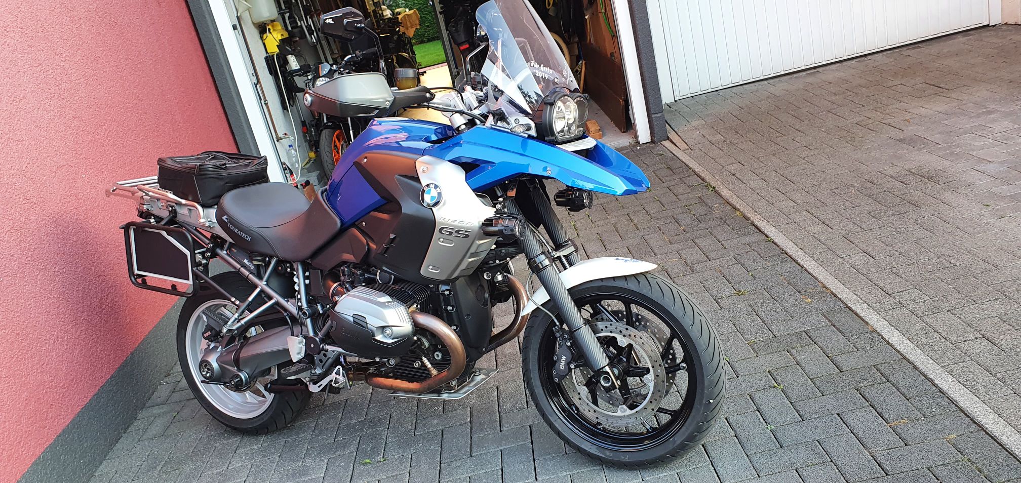

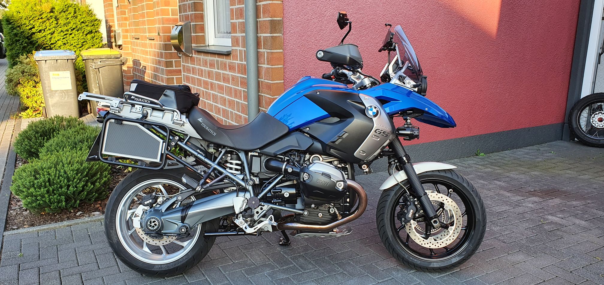

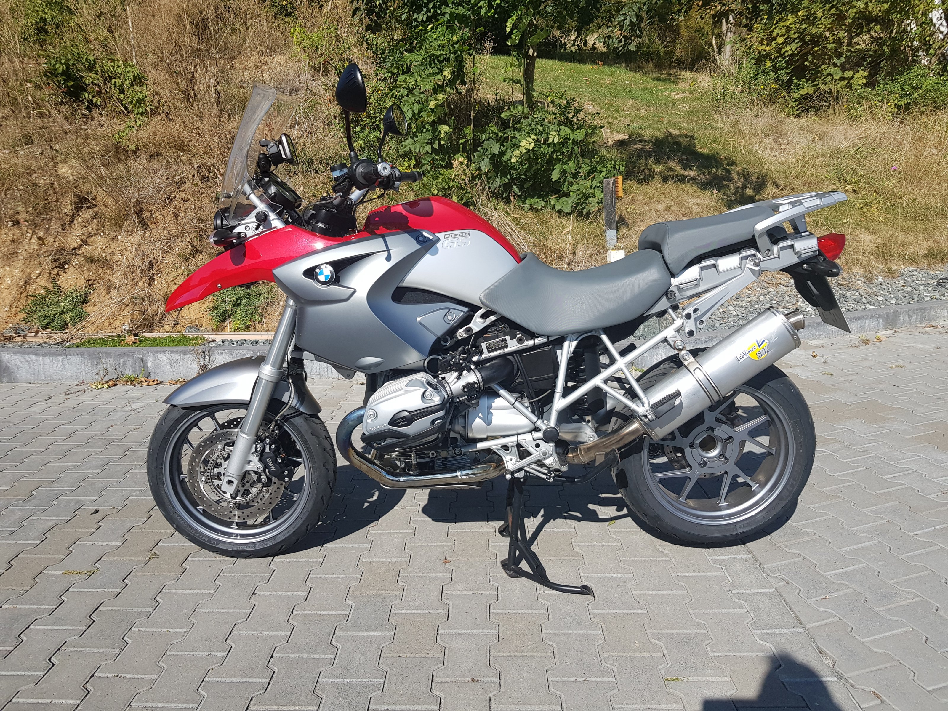

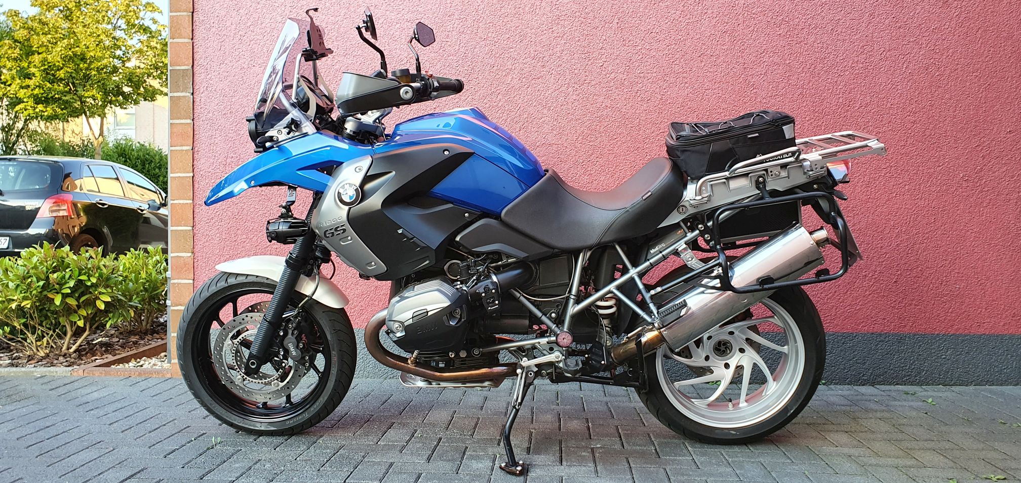

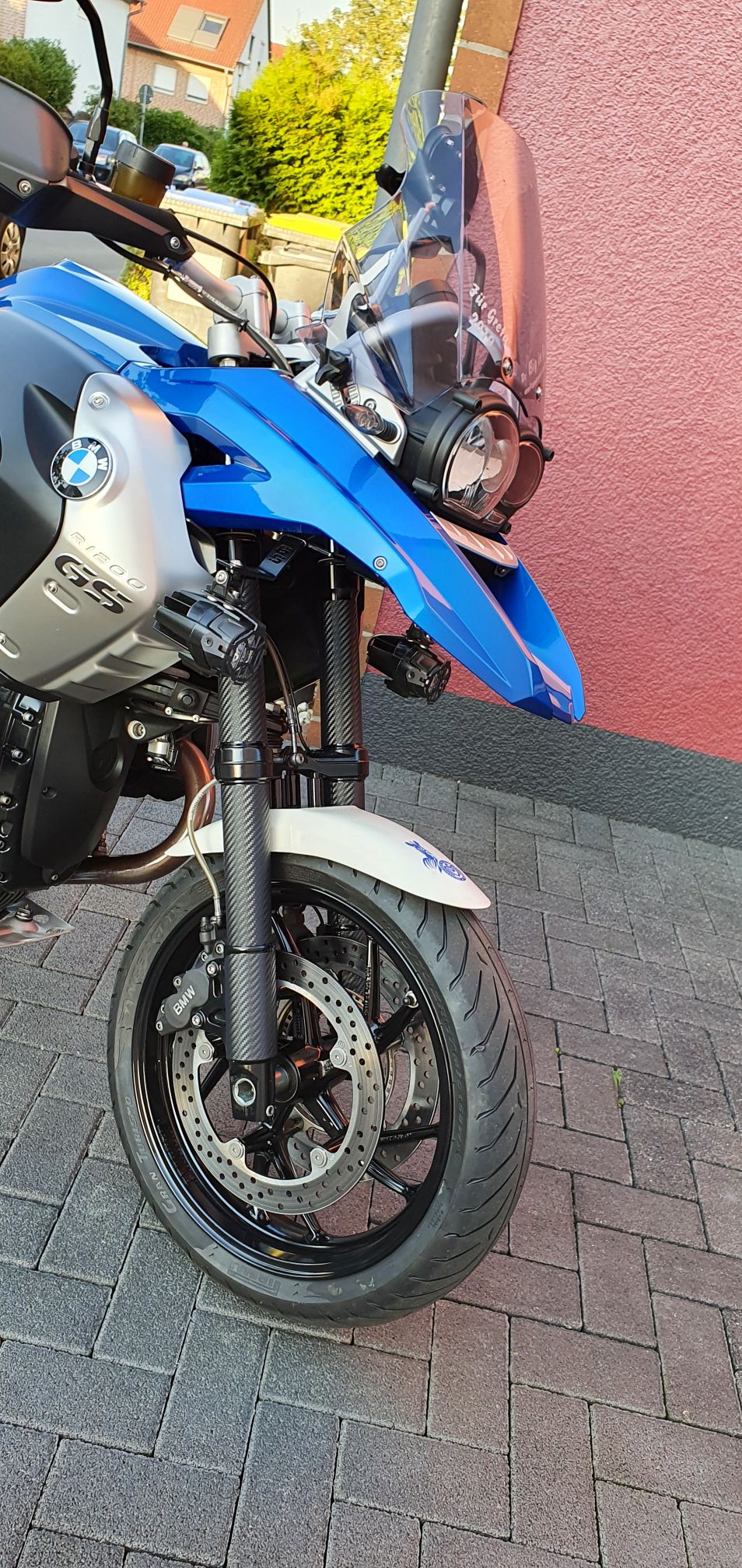

ich wollte ja noch berichten wie meine Erfahrung mit dem 17Zoll Rädern so ist.
Also mit den 17er fahrt meine wie auf Anabolika, schon sehr agil und super handlich.
Ab 130 wird das Vorderrad an zu flattern, lässt sich mit meinem ESA auf Sport bis 150 verzögern.
Mit einem Lenkungsdämpfer oder einem angepassten Fahrwerk wäre es behoben.
ABER, da ich auch Offroad unterwegs bin, möchte ich am Fahrwerk nix ändern.
Und was noch dazu kommt der Unterschied zwischen den 17er und 19er von der Linienwahl / Fahrverhalten ist schon recht groß besonders durch die Grobstöllern auf den 19ern.
Ich glaube ich hätte mir mal mehr Gedanken drüber gemachen sollen.
Ich hol mir jetzt einen 2ten Speichenfelgensatz mit Conti Trail Attack 3 oder Pirelli Scorpion Trail 2 und gut ist.
Hat auf alle Fälle viel Spaß gehabt
Noch ein Tip, nicht jeder Prüfen darf solche Änderungen eintragen, deswegen vielleicht auch mal über den TÜV Link gehen oder bei der Dekra anfragen, das wäre meine Zweitlösung geworden.
