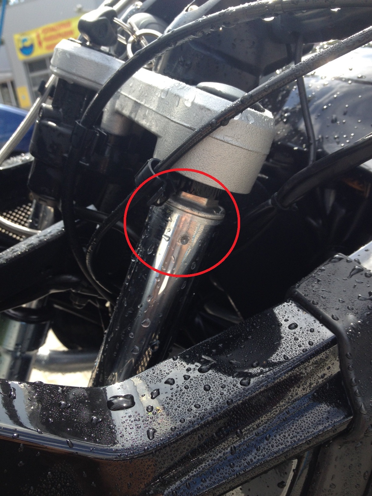

Hallo Gemeinde,
am Sonntag beim alljährlichen Putz ist mir aufgefallen, dass an beiden Seiten der Gabel am oberen Ende Richtung Lenker eine Plastikabdeckung fehlt. Diese Dinger sind wohl nur für die Optik, würde Sie aber (gerade deshalb) gerne wieder nachrüsten.
Wo kann ich die Teile nachbestellen und sind die ohne größeren Aufwand montierbar? Wenn ich es richtig sehe, sind es ja in sich geschlossene, runde Abdeckungen die man nicht einfach wieder drauf stülpen kann.
Danke schon mal für eure Hilfe!
VG
Michael

Das Teil bekommt man ( wo auch sonst) Beim BMW Händler. Der Montageaufwand ist überschaubar. Plastikstopfen an der oberen Gabelbrücke rausnehmen, Muttern lösen und die Stange nach unten drücken und die fehlende Manschette drüberstülpen. Anschließend alles wieder zusammenbauen.

Moin, moin, die Dinger fehlen bei meiner Q auch. Aber, muss man dann alles auseinander bauen ?

Muss dazu eigentlich das Vorderrad raus?

Vielen Dank für eure Antworten. Also handelt es sich tatsächlich um die von pietch1 gezeigte Manschette.
Ähnlich wie Mega_muh und ellerbeker ist mir noch nicht ganz klar, wie das Ganze ausgetauscht werden soll bzw was alles "ab" muss...

Das Vorderrad muß man dazu nicht ausbauen. Das von pitch 1 rausgesuchte Teil ist es NICHT, er hat die Maschschette vom Gleitrohr rausgesucht, wir reden hier von Standrohr. Habe allerdings das gesuchte Teil nicht im Katalog gefunden.
ZUm Montageaufwand MInimal, zwei Muttern Lösen runterdrücken Drüberstülpen und wieder zusammenbauen sonst nix.

Das gesuchte Teil ist das hier (Nr. 8):
RealOEM.com . BMW R21 R 1150 GS 00 (0415,0495) STANCHION
Sind wirklich relativ einfach einzubauen.
Musste meine Gummikappen tauschen, weil sie altersbedingt komplett eingerissen waren.

Anstatt die obere Gabelbrücke zu heben, senkst Du die Gabelrohre einfach ab, bis sie aus der oberen Brücke soweit raus sind, um die Manschette zu montieren.
Rad raus ist leichter,(geht aber auch ohne) aber beim Festziehen der Standrohre auf jeden Fall
vorher wieder das Rad einbauen, damit nichts verspannt.

Das sorry ist nicht notwendig, habe mich auch schon öfters mal vertan. Ich finde jedoch die gesuchte Kappe im Ersatzteilkatalog nicht. Hat jemand ne idee?

Ich hab die jetzt einfach mal bestellt. Werde dann nächste Woche hoffentlich nachreichen, dass sie passen ;)

Gummikappe; D=35MM ; 31 42 2 330 541; ca 2 EUR
Steht doch im ETK ganz oben. Wo es eben auch ist :-). (BMW Captcha)

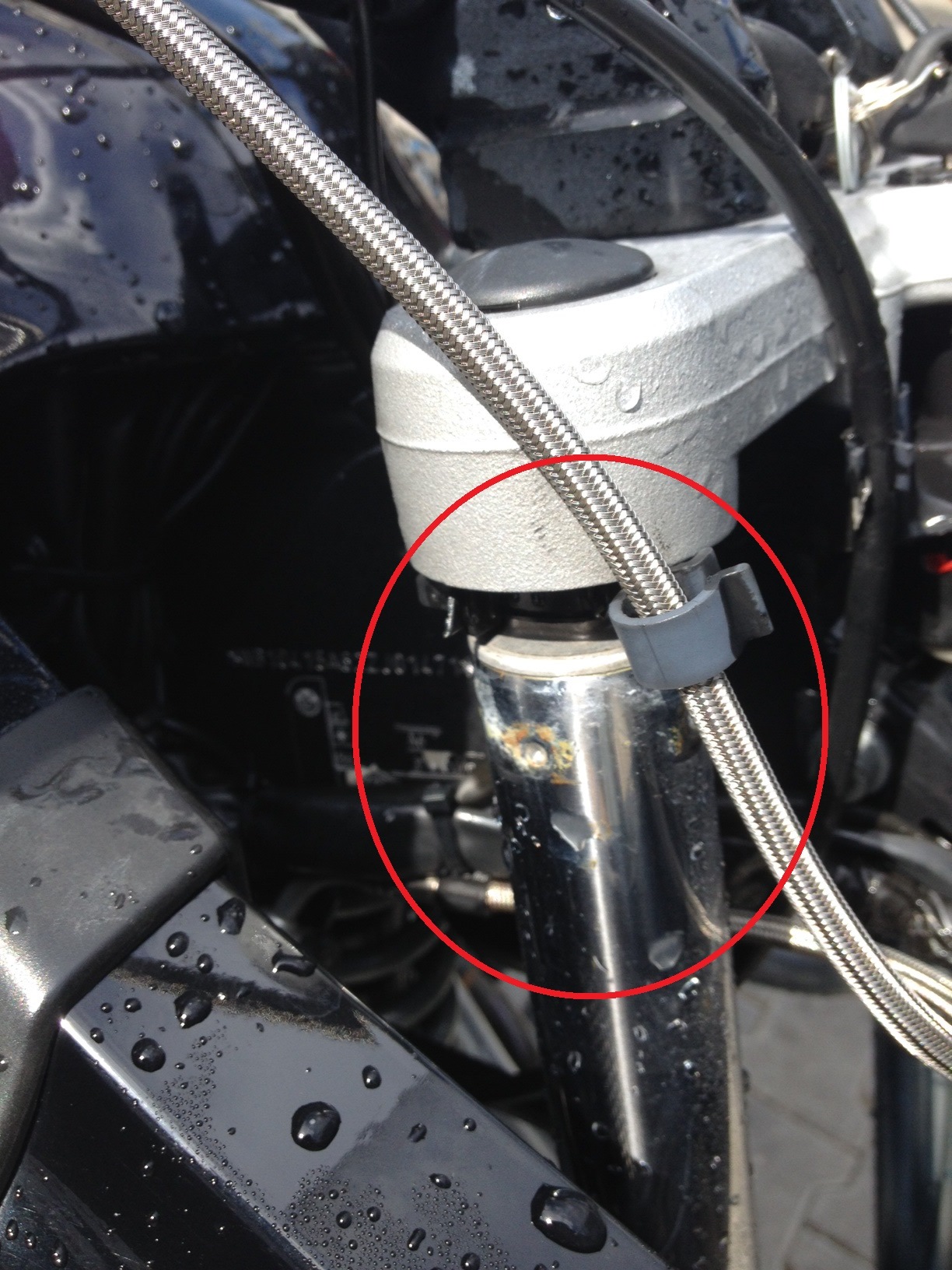

klaro, hat der Ring `ne wichtige Funktion...
das Teil soll den beginnenden Gammel / Rost am oberen Ende des Chromrohres verstecken.
Sieht man ja an den Fotos, dass es leider darunter rostet.
Bei meiner Q fehlt der Ring rechts auch. Hab ihn aber schon 2 Jahre als Ersatz da rumliegen und mich noch nicht zum Einbau durch gerungen. Obwohl es sicher einfach ist....
Irgendwann wenn ich wieder einen Arbeitswutanfall bekomme, isser drin !
