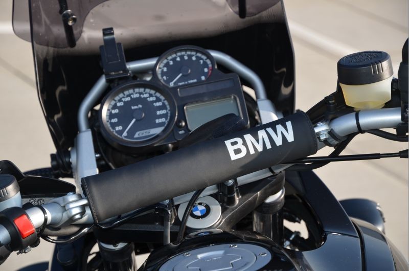

Weiß jemand wie man die Plastikstopfen an der Gabelbrücke und im Rahmen neben dem Schalthebel entfernt ohne BMW Werkzeug und so das sie nicht vermackt werden.

Wenn du mit Rahmen, neben dem Schalthebel die Schwingenlagerung meinst, kann man den Plastikstopfen mit einem kleinen Schraubendreher heraushebeln.
Da ist eine 12er Inbusschraube und eine Kontermutter drunter; damit stellt man das Schwingenlager ein.
Die Stopfen oben auf der Gabelbrücke hatte ich noch nicht ab, würde es aber mal mit einem großen Schraubendreher vorsichtig versuchen.
Und immer schön was unterlegen, beim Abhebeln, damit du keine Macken in den Rahmen oder Gabel reinmachst (Stückchen Holz ist immer gut)
