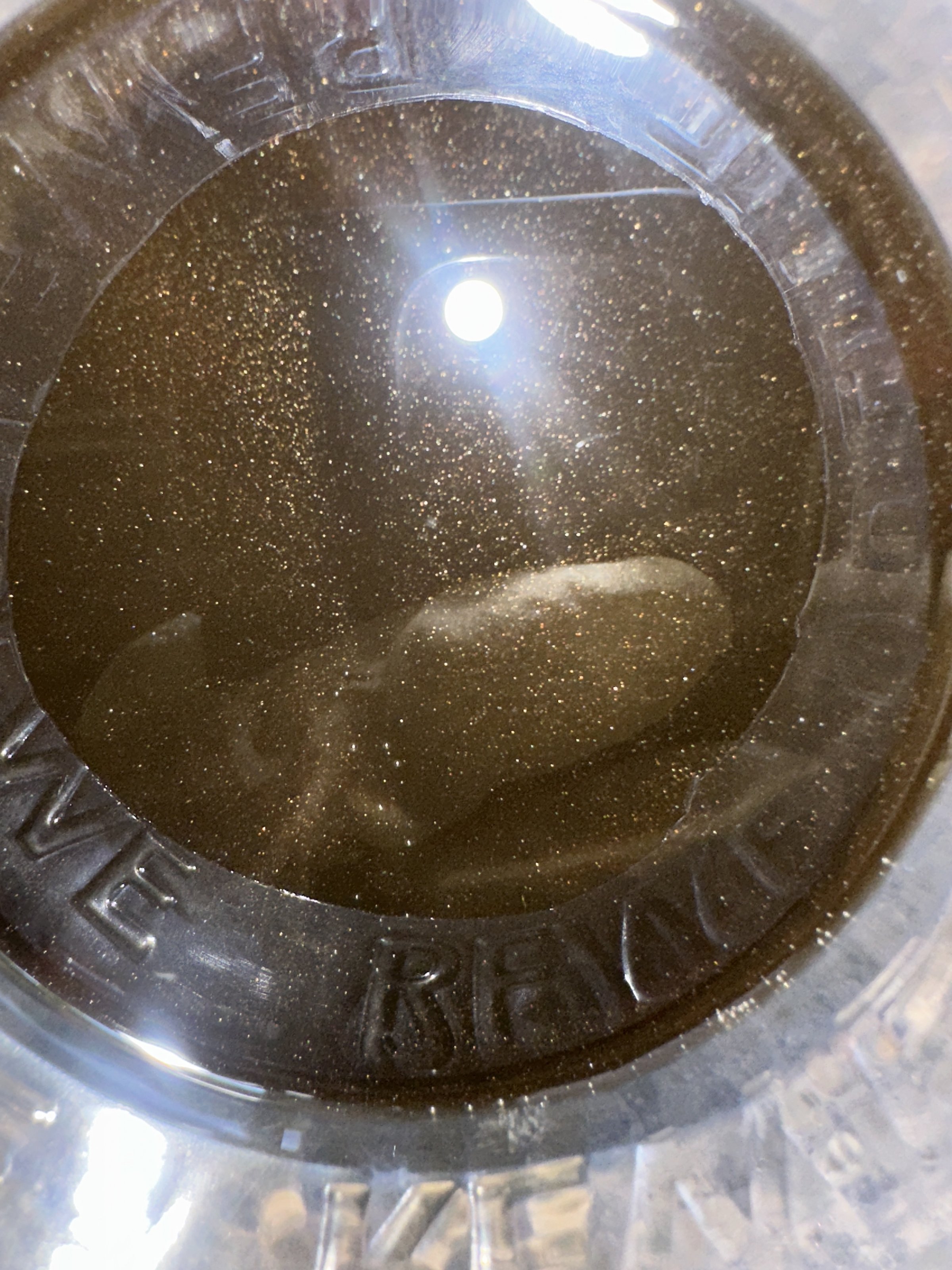

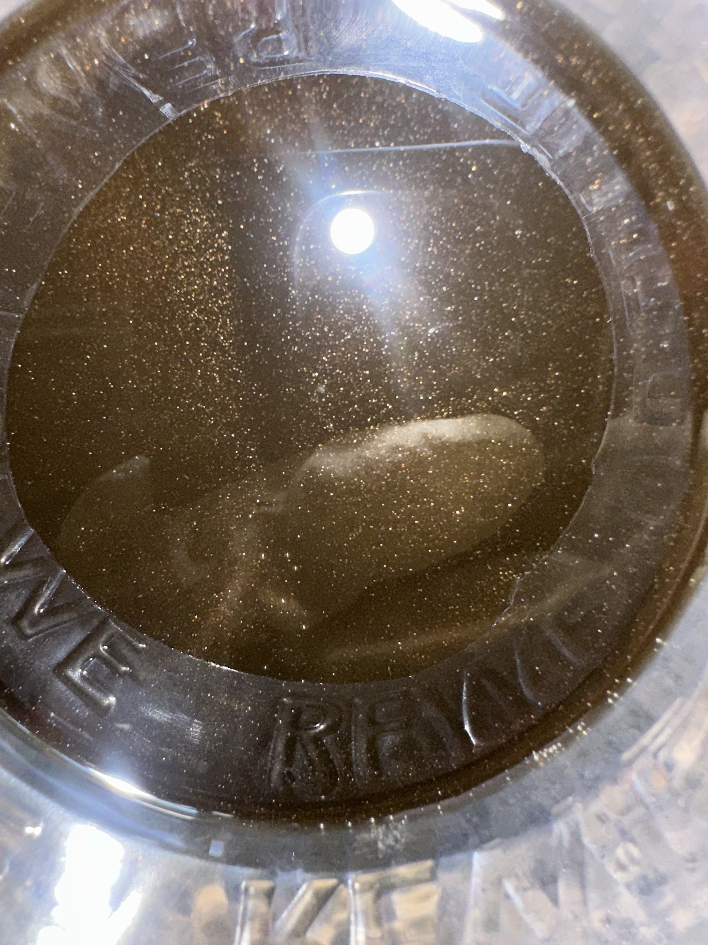

Ich habe gerade mal Öl abgelassen, ich habe sehr feines Gold/ Bronze Farbenfes Material im Öl.
Wonach sieht das für euch aus ?
Gruß Denis

Hab ich ja schon vermutet, hatte gehofft es wäre doch was kleineres🤦

Anbei ein Bild , so siehts Öl im aus dem Filter aus , in der Ölwanne war das Öl normal.
