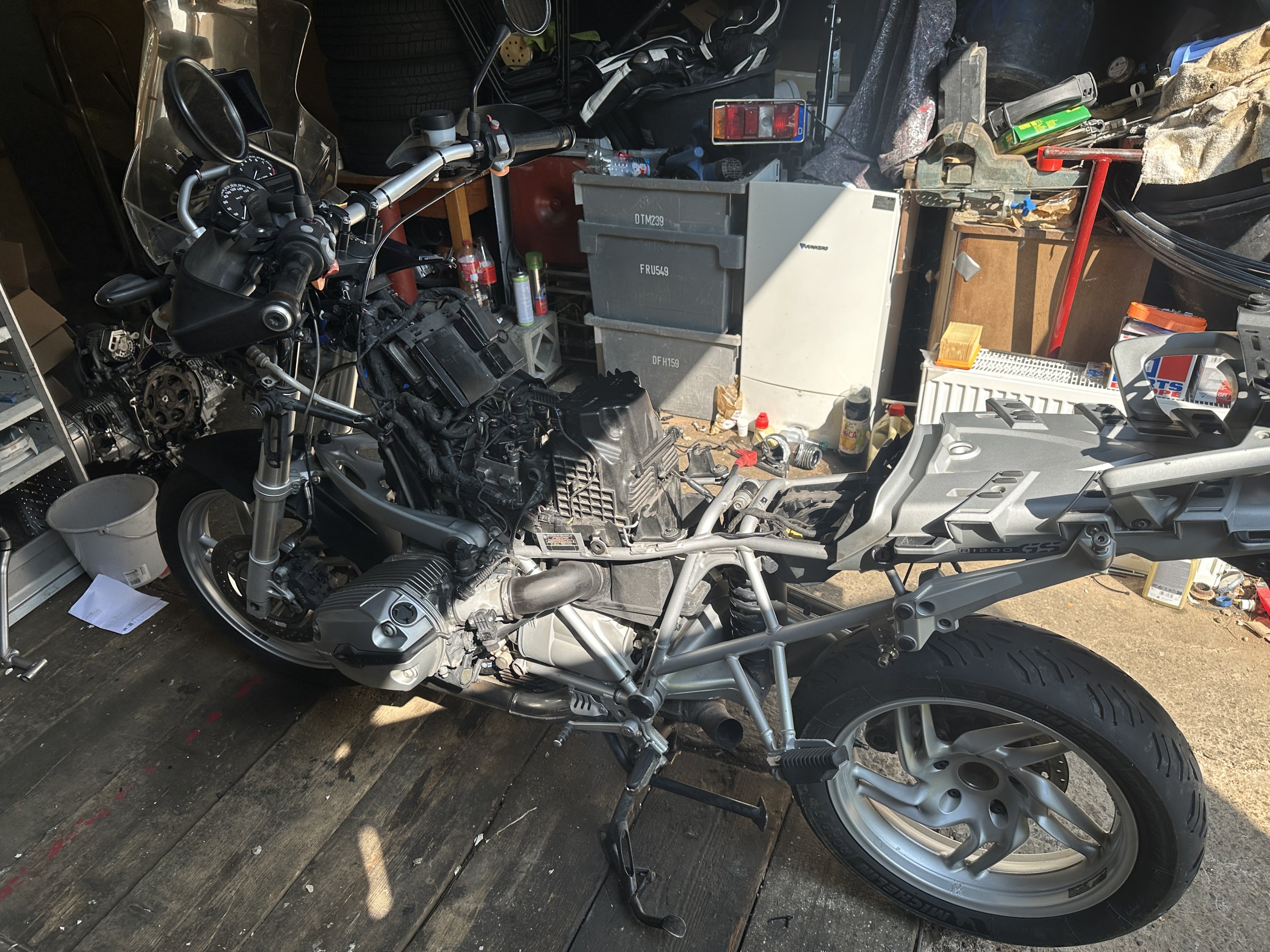

GS 1200 K25

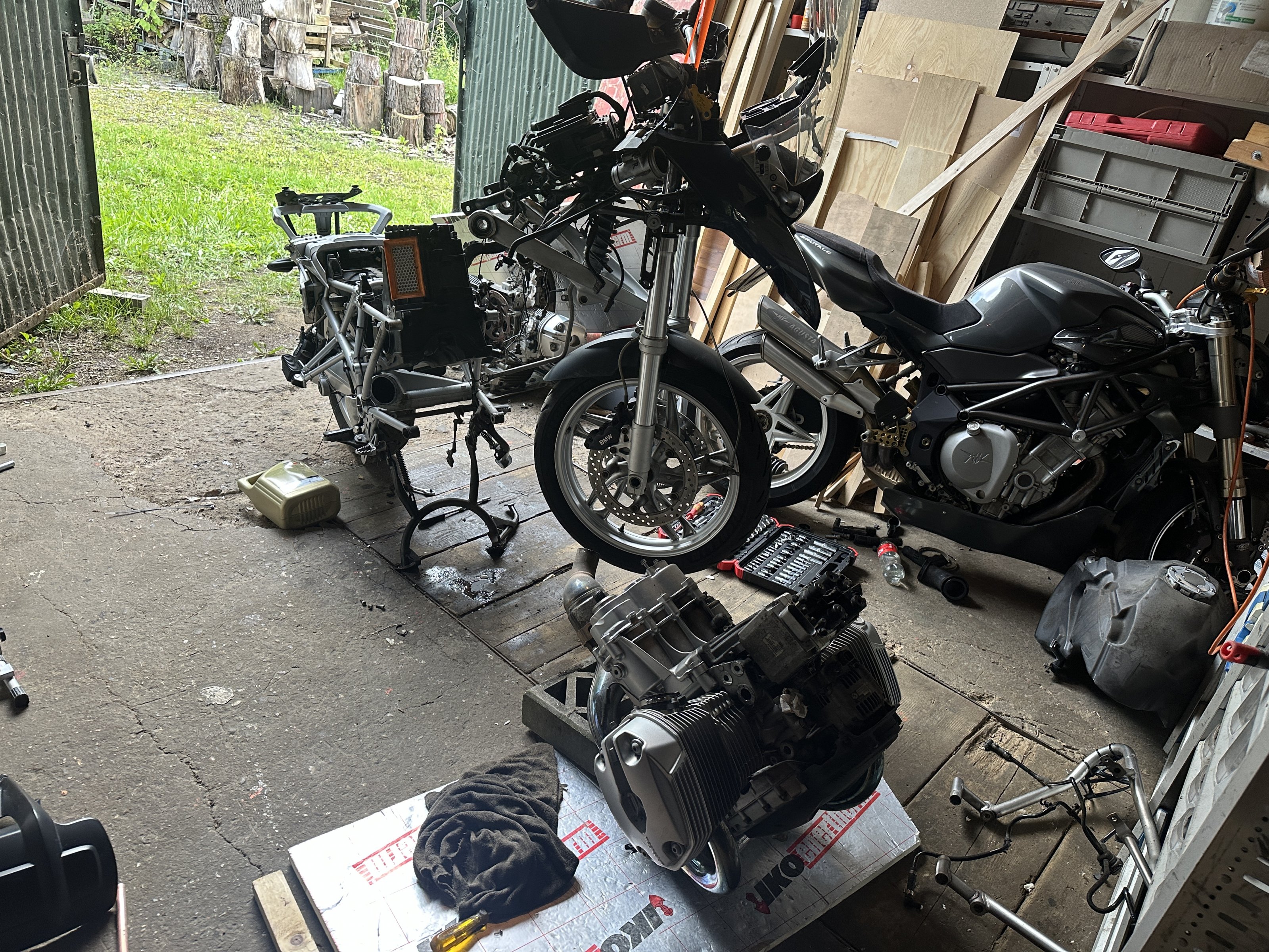

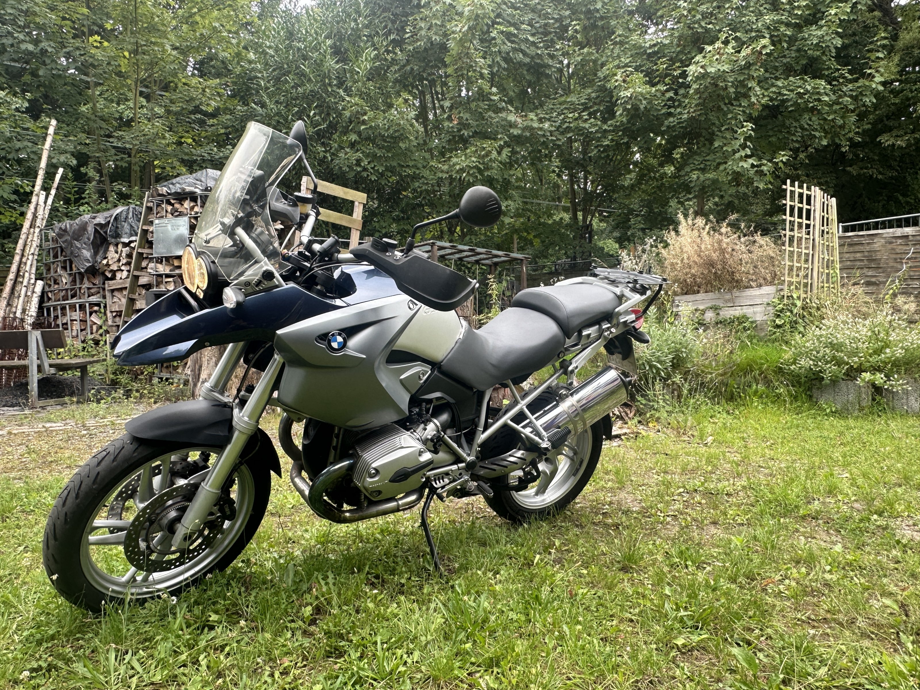

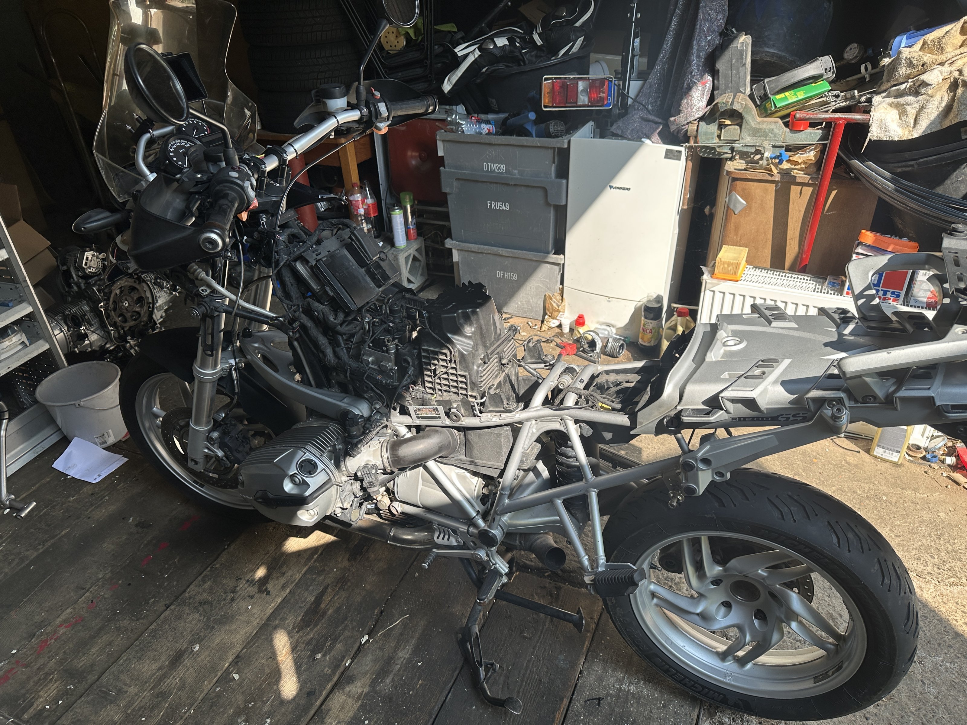

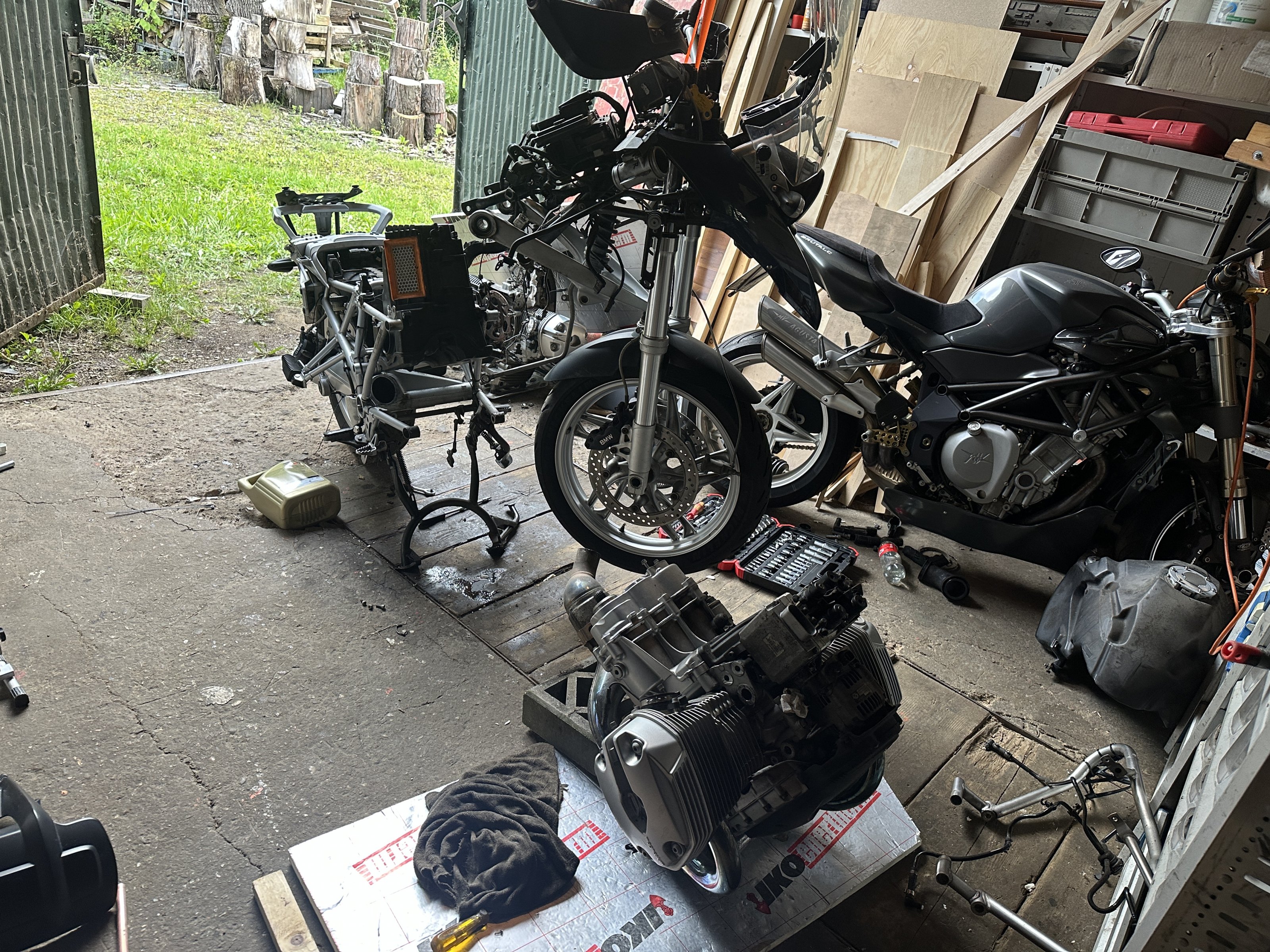

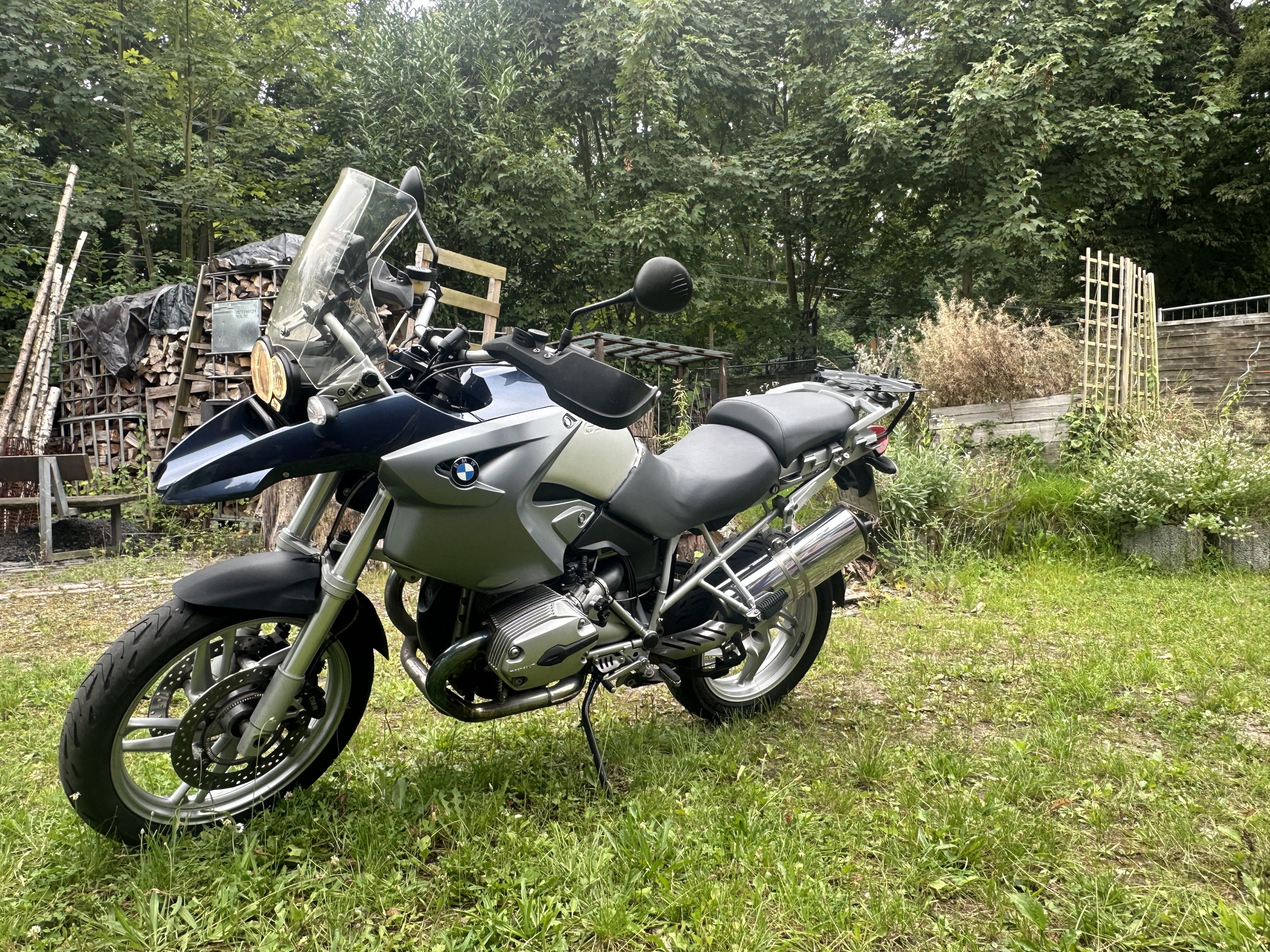

Guten Tag zusammen,
ich habe nun einen Autauschmotor in meine GS eingebaut, welcher in etwa die Laufleistung meines alten Motors hat.
Zur Info : ich habe ca 25 Std gebraucht für die Arbeiten..... denke wenn ich es nochmal machen müsste würden auch 18-20 reichen, jetzt wo man weiss wie es geht😊😊
Lieben Dank nochmal an jene, welche sich an meinem Beitrag beteiligt haben😊👍
Bei Fragen zu anstehenden Projekten welche ähnlich sind stehe ich gern zur Verfügung.

Läuft er jetzt noch regelmässig im Leerlauf?
Startet er überhaupt noch?
Wenn beides ja, dann schraub halt mal rechts auf.
Wenn nein, dann musste auch aufschrauben. Aber vielleicht liegt dann ein Schaden am Nockenwellen/Ventiltrieb vor.
Bei 4 ltr. Oel, bewirken 5 dl. weniger sicher keinen Motorschaden. ( es waren ja nur 2 dl!)
PS: Da es beim Fahren auftritt und anscheinend nicht beim stehen..müsste man evtl. den Antriebsstrang (HAG Kardan Getriebe Kupplung) in Betracht ziehen. Kuppl. und Getriebe könnte Drehzahlabhängig sein. HAG und Kardan eher Geschwindigkeits abhängig.
Ich bin mit dem Schaden noch heim gefahren, da für mich klar war das ich den Motor austausche und nicht reparieren habe ich einen Totalausfall in Kauf genommen.

bravo hast du gut gemacht.
Ich hoffe für dich dass du den Ölkühler erneuert oder getauscht hast damit ggf umlaufendes Metall nicht in den guten Motor kommt. Mindestens spülen und mehrfach mit Benzin rückwärts duchblasen.
Ein Bekannte hatte da Erfahrungen und den neuen Motor wieder mit alten Nuggets hingerichtet.
Der macht seitdem immer neue Ölkühler rein, und wenn er 450 € kostet! R1200 Hp2S

Ja habe ich gespült , dennoch hab ich ein wenig sehr feine Flakes im Öl... bekommt man wohl nicht ganz raus.
Wie geht man sinnvollerweise weiter vor ? nochmal einen Ölwechsel machen ?

Wenn es mein 1100 GS wäre....( ja ich weiss, bin ein wenig krank)....ja und mit Filterwechsel und spühlen der zugänglichen Leitungen und wie @teileklaus erwähnt hat wenn immer möglich einen neuen Oelkühler. Oder sehr sorgfältig spühlen. Aber in den feinen Leitungen (Kapillaren) sammelt sich immer dieser feine Schleifstaub an.
Wenn es sein muss 3 x hintereinander.
Moderne Motoröle haben die Fähigkeit im Betrieb die Verunreinigungen in der "Schwebe" zu halten, so dass sie vom Filter erfasst werden können. Der Oelkühler wirkt ein wenig wie ein Grobfilter.

mach das sofort raus sonst gefährdest du den Motor damit. Irgend ein Billig Öl 10 W 40 für wenig Geld und damit Spülen Ölwechsel machen wieder Spülen Ölwechsel machen..Den Ölkühler durchblasen mit Benzin oder Diesel und druckluft.. Ölwechsel bis der Schimmer weg ist..

wenn das 5 Andere auch so sehen .. machs raus.. 20 Liter Öl Kosten max 80 € dazu 3 Ölfilter?
gegen einen anderen Motor.

Auch wenn ich sonst überhaupt kein Freund von einer Ölspülung bin, könnte das in diesem konkreten Fall evtl. doch sinnvoll sein, oder?

Problem ist dass i m Ölkühler sehr viele Nieschen und Ecken sind.
Mit wenig Ölstrom bleibt das Zeuch ggf liegen. Bei Höchstdruck/ Drehzahl reißt es dann ggf doch Restdreck oder schlechtestenfalls Metallteile Nuggets die dort liegen mit.
Das braucht der Motor aber bei Maximal Drehzahl/ Last am wenigsten..
Ölkühler wegwerfen oder wenigstens Rückwärts Druckluft Spülen, der Verträrgt schon 1..2 Bar aber keine 10 Bar! also nicht verschossen blasen .. Einen dicken Schauch drauf und in einen offenen Kanister oder Eimer..
Vielleicht noch einen Filter am Ausgang. Wenn man dann ernste Dinge findet dann weiss man nicht ob man sich nun gut fuehlen soll weil es was gebracht hat, oder veraengstigt weil vielleicht noch mehr da ist. :bounce:

Das findet sich doch im Kanister? Ich würde es halt nicht in die Luft pusten..
Lustig finde ich das nur, wenn es nicht mein Motor ist..
Auf jeden Fall muss es weniger werden mit jedem Ölwechsel.. Kein Schimmer nach silbrig oder Gold..
Die Angst fährt erst mal mit..
