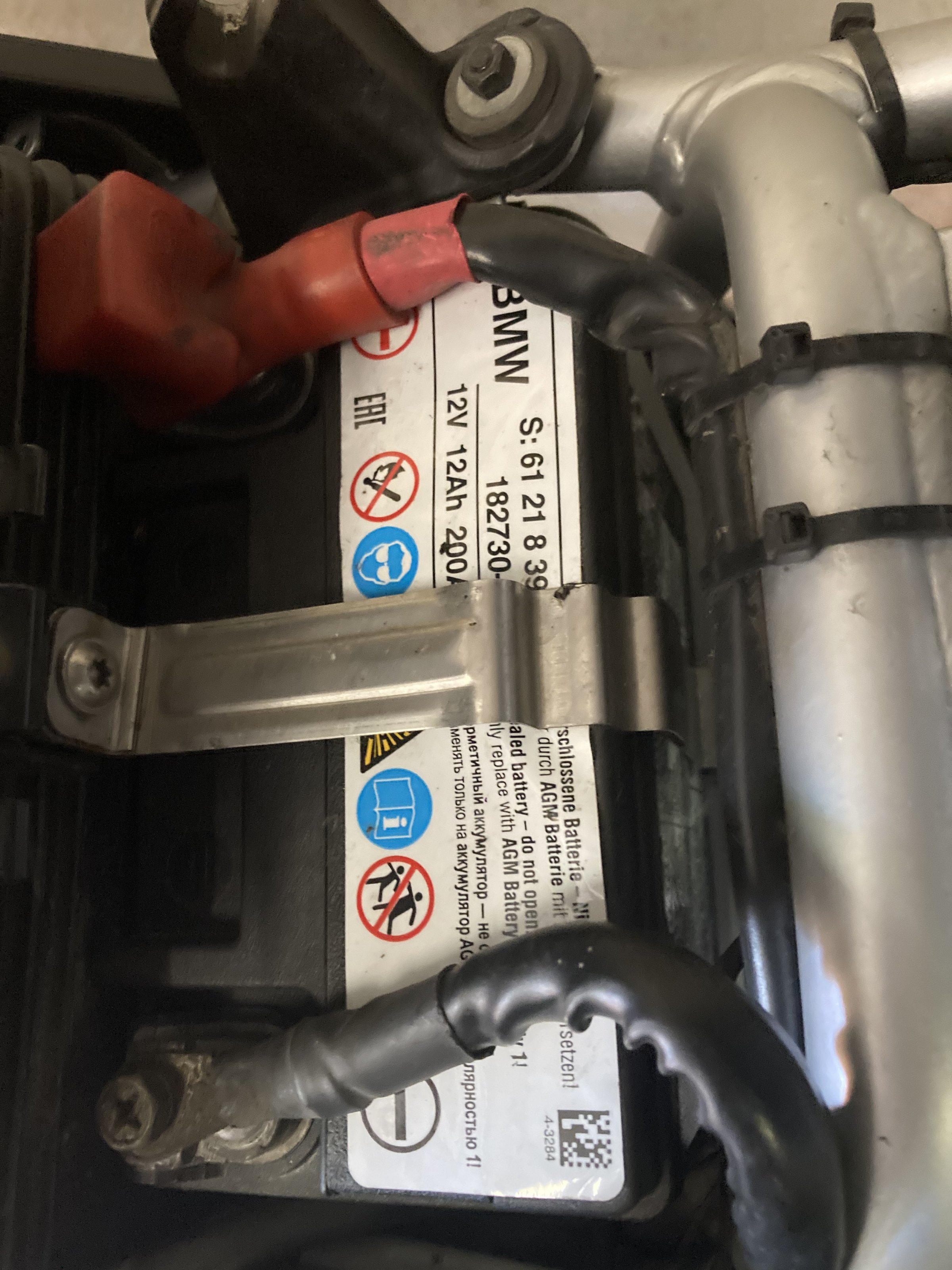

Servus,
weiss jemand vielleicht wo ich diese passende rote Gummiabdeckung für den Pluspol an der Baterie bekomme? Oder welche Nummer hat die in ETK?
Leider kann ich nichts finden.
Danke im Voraus.

Meine F700GS hat ab Werk keine rote Abdeckung am Pluspol.

Servus,
Danke im Voraus.
Schutzkappe, rot, Teilenummer: 61217677986. ~2€

Danke hdo. :D
Es sieht so aus, dass der BMW Buchhalter diesen Teil bei Adventure Modell um 2007 gestriechen hat.
Deswegen konnte ich die nicht finden.
Könnte jemand bei seinem TÜ schauen ob diese Schutzkappe vorhanden ist?

Nein, bei der 700er hat die Sitzbank keine Stange. Und da die 800er Sitzbank baugleich ist, trifft das auch für diese Baureihe zu.
Aber das spielt auch keine Rolle, weil bei diesen Modellen die Batterie gar nicht unter der Sitzbank montiert ist, sondern unter der Tankatrappe.

Bei meiner TÜ ist die Kappe montiert, seit Anfang an.

Und bei der MÜ isser auch dran

Bei meiner Q BJ 2011 ist die rote Kappe auch dran

Bei meiner EZ 2007 auch vorhnden.

Bei meiner TU von 2012 ist die Schutzkappe auch dran

Morgen,
danke an alle.
Kappe gerade bestellt.
