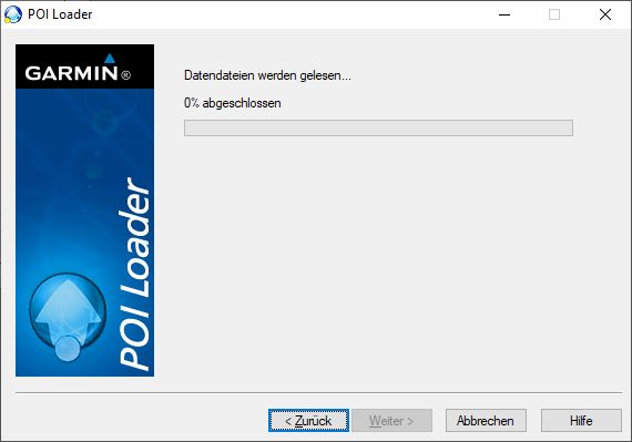

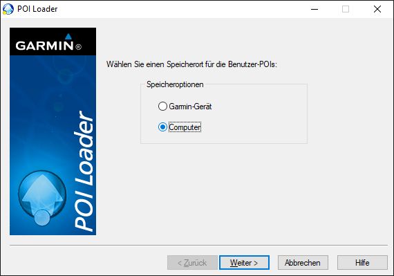

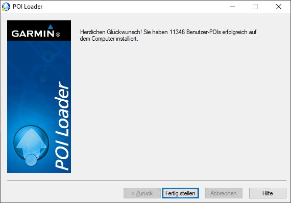

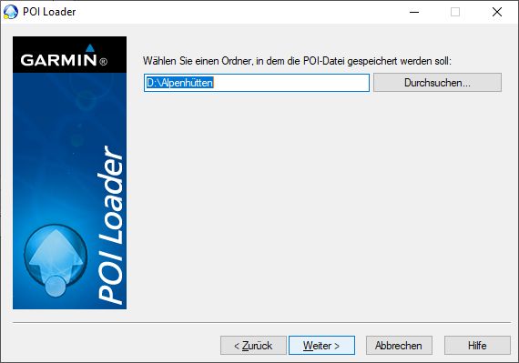

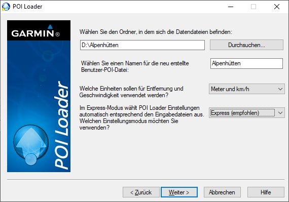

Das war nun wirklich kein Problem:
Hier ist die fertige (gezippte) GPI Datei, die schiebst Du jetzt mit dem Dateiexplorer in den POI Ordner des Navis und fertig. Ich hab jetzt nur nicht nachgeschaut ob da ein aussagekräftiges Icon dabei ist. Falls Du noch was brauchst dann rühr Dich.
