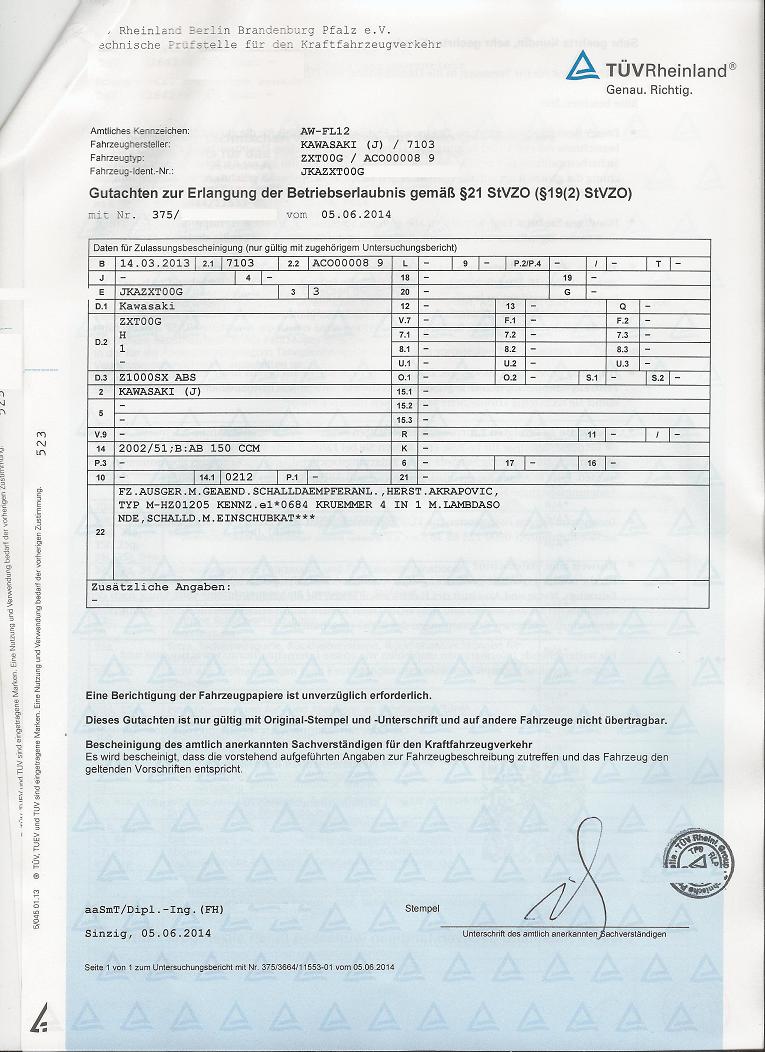

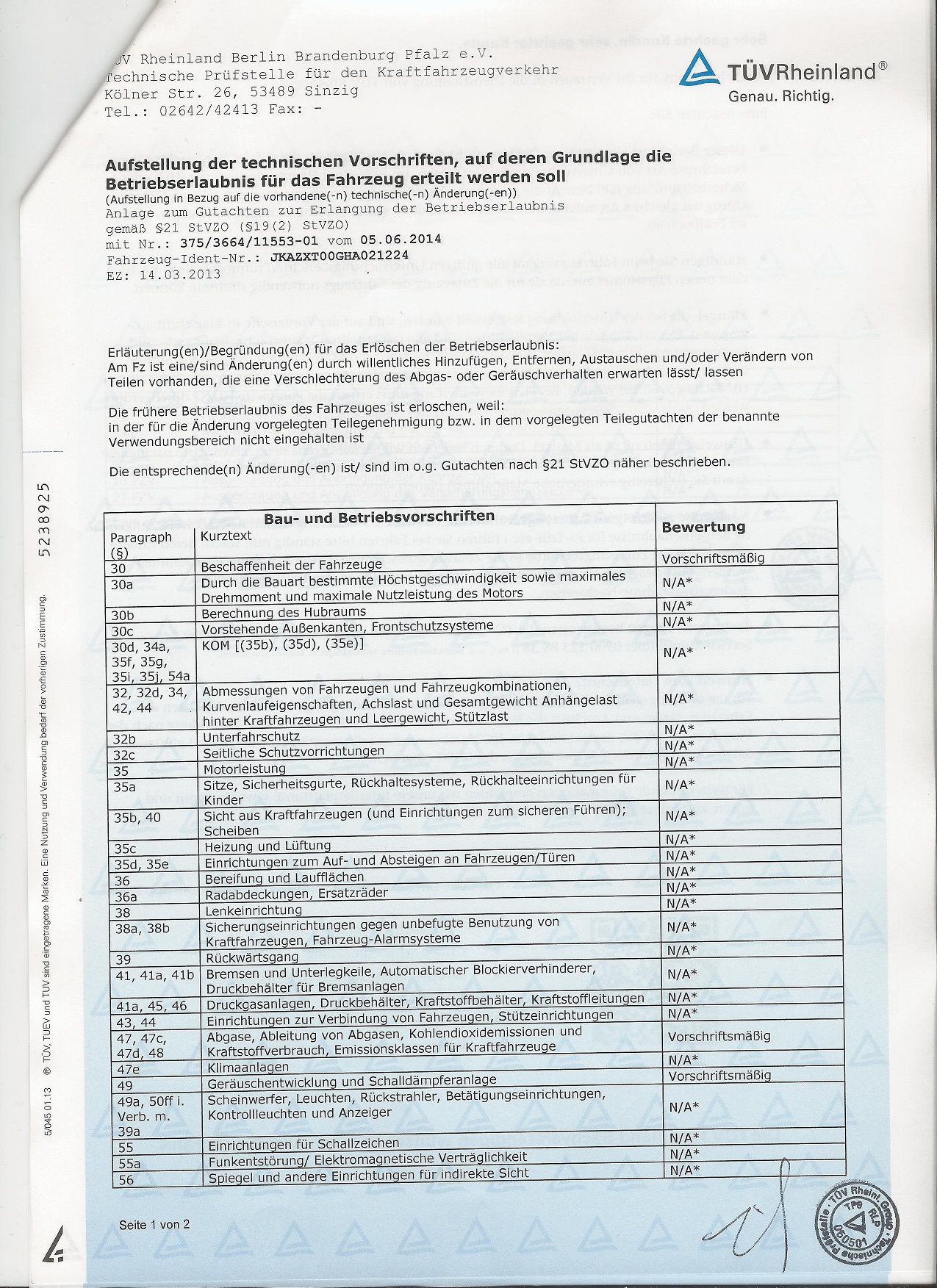

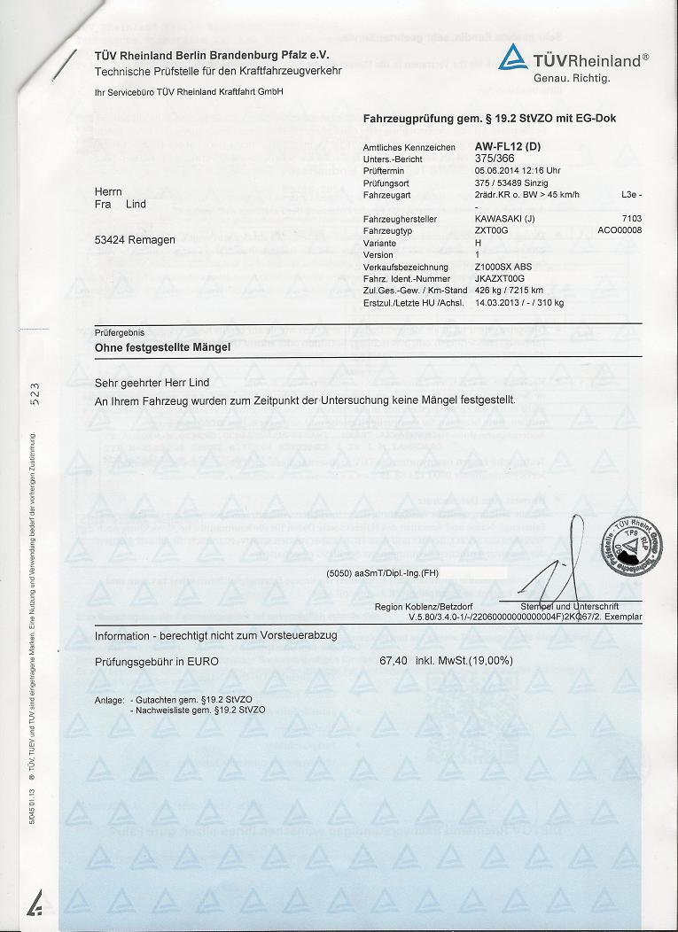

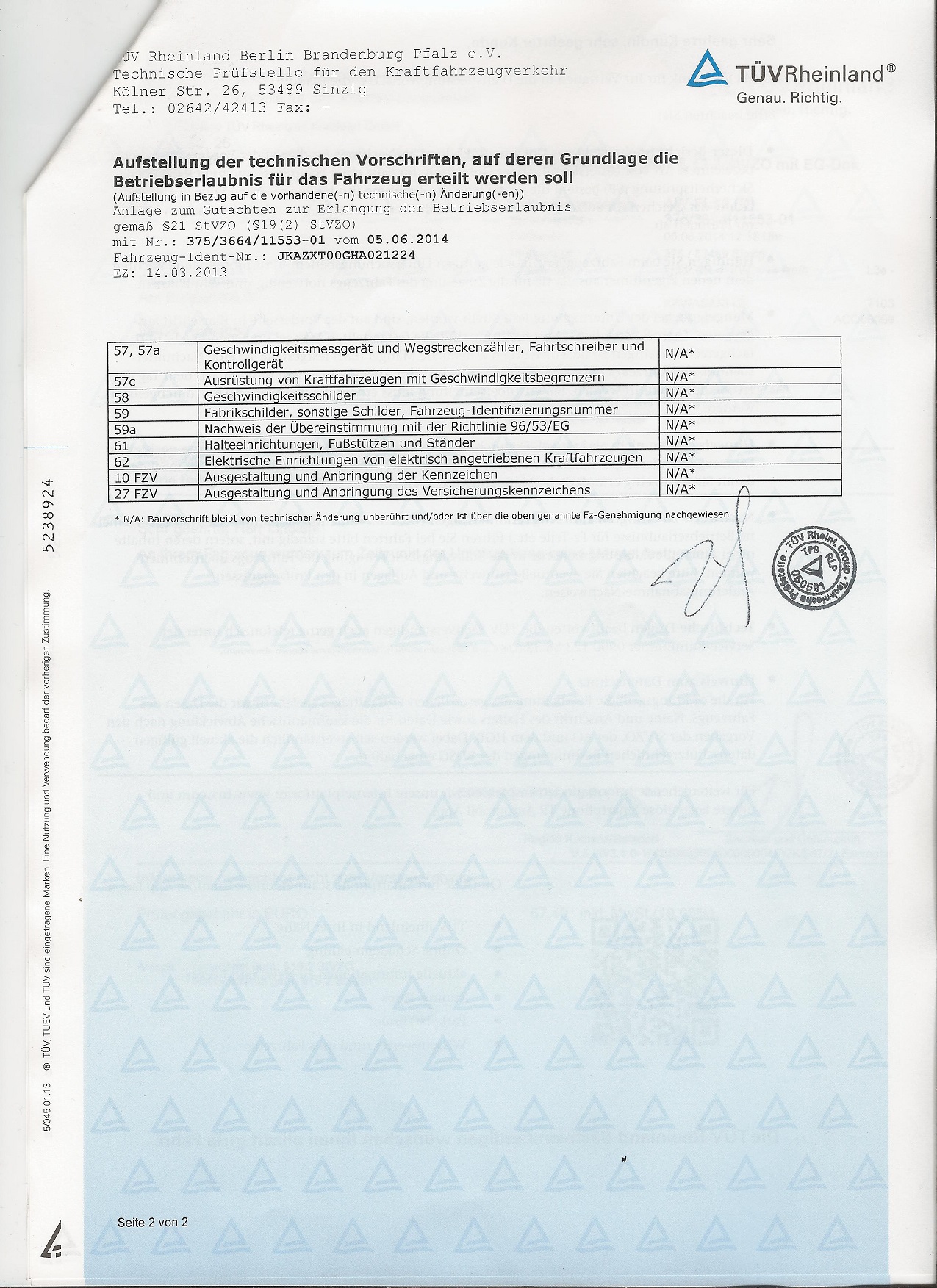

Damit hier nichts durcheinander kommt vor lauter la la la.
Eine Änderung nimmt der Tüv ab.
Eintragungen nehmen die Ämter vor.
Hier gibt es die Änderungsabnahme nach §19/2 und die nach §19/3
Landläufig Einzelabnahme genannt.
Ist das eine Abnahme gemäß §19.2 der Straßenverkehrs-Zulassungs-Ordnung (StVZO)
Amtlich anerkannte Sachverständige nehmen die Einzelabnahme nach § 19 Abs. 2 in Verbindung mit § 21 der StVZO vor, wenn:
  • 1) ein Bauteil verwendet wird, ohne dass es für den Fahrzeugtyp zugelassen ist;
  • 2) ein Bauteil verwendet wird, für das es nur einen Prüfbericht, einen technischen Bericht, einen Laborbericht, ein Festigkeitsgutachten oder Vergleichsgutachten gibt;
  • 3) mehrere Bauteile ein- oder anbaut, die sich gegenseitig beeinflussen und siehe Punkt 2)
Mit einem solchen erstellten Gutachten geht man zur Zulassungsbehörde, hat seinen FZ Schein mit dabei und stellt einen Antrag auf Erteilung einer neuen Betriebserlaubnis. Wird dem zugestimmt (Probleme gibt es zuhauf in Hessen damit = Bündlungsbehörde), werden alle bisherigen Daten die bis dato im FZ Schein stehen übernommen und unter Ziffer 33 um die neuen Daten die im Gutachten stehen ergänzt, bzw sollten dort schon von vorherigen Umbauten Daten stehen, erweitert.
Bedeutet: Prüfstelle-Gutachten-Unverzüglich zum Amt-Schein. Erst dann hat das FZ wieder eine Betriebserlaubnis
Bedeutet nicht: Prüfstelle- Gutachten- weiterfahren und bei FZ Kontrolle durch Polizei oder HU Termin vorzeigen und irgendwann mal korrigieren lassen.
Bei der Kontrolle ist das FZ immer noch ohne BE
Bei der HU gibt es die Plakette auf dem NR. Schild erst auf dem Amt nach Korrektur der FZ Papiere

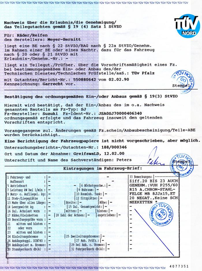

Und so sieht das dann aus (hier vom TÜV)
Eintragung Akra0001.jpgEintragung Akra0002.jpgEintragung Akra0003.jpgEintragung Akra0004.jpg
Änderungsabnahme
Anbaubestätigung gemäß §19.3 Straßenverkehrs-Zulassungs-Ordnung (StVZO)
  • 1) Teilegutachten (TGA)
  • 2) Allgemeine Betriebserlaubnis für Fahrzeugteile (ABE)
  • 3) Allgemeine Bauartgenehmigung (ABG)
  • 4) EG-Genehmigung oder ECE-Genehmigung
  • 5) Nachträge oder Auszüge aus der Fahrzeuggenehmigung
Neben Hinweisen zum Einbau enthält das jeweilige Prüfzeugnis ggf. Beschränkungen und Auflagen, aus denen hervorgeht, für welchen Fahrzeugtyp das Bauteil bestimmt ist und ob eine Änderungsabnahme nach §19/3 erfolgen muss.
Der Sachvertändige prüft also hier nach der Vorlage eines Teilgutachtens den darin beschriebenen korrekten Anbau eines Teiles.
Dies Anbaubestätigung enthält unten den Satz, dass man die Fahrzeugpapiere erst bei der nächsten Befassung mit den FZ Papieren diese korrigieren lassen kann.
Bedeutet: Prüfstelle-Anbaubestätigung-Mitführen beim Fahrzeug reicht. Bei FZ Kontrolle durch Polizei oder HU Termin reicht das vorzeigen
Bedeutet nicht: Prüfstelle-Anbaubestätigung-Unverzüglich zum Amt-Schein korrigieren lassen
Und so sieht das dann aus (hier vom TÜV Nord)
Ist das Bauteil für den Fahrzeugtyp nicht zugelassen oder möchte man ein Bauteil mit Teilegutachten und ein Bauteil ohne kombinieren, benötigen man wieder eine Einzelabnahme nach §19.2 StVZO.
