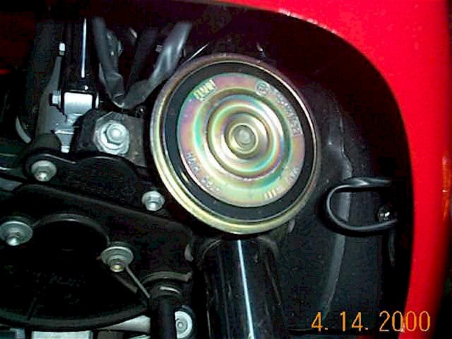

Mir ist es ja fast peinlich zu fragen, aber kann mir mal wer sagen oder gar ein Bild zur Verfügung stellen, wo man den Montageort der originalen Hupe sieht?
Hab gestern auf original zurückrüsten wollen und den richtigen Punkt nicht mehr gewusst. Im RepRom ist dazu nichts zu finden und bei einem Bild im Netz zur 800GS ist die Position ja "rechts vorn in der Kanzel".
Bin mir aber ziemlich sicher das ichs "links vorn unten irgendwo" abgeschraubt habe :facepalm:

Bei der 700GS ist bzw. war die Hupe bei mir auf der linken Seiten hinter der Tank-Seitenteilverkleidung angeschraubt. Es müßte sich dort noch das Gewinde für die Befestigung befinden.
Ich habe an der Stelle ein Relais, das die Doppelhörner versorgt.

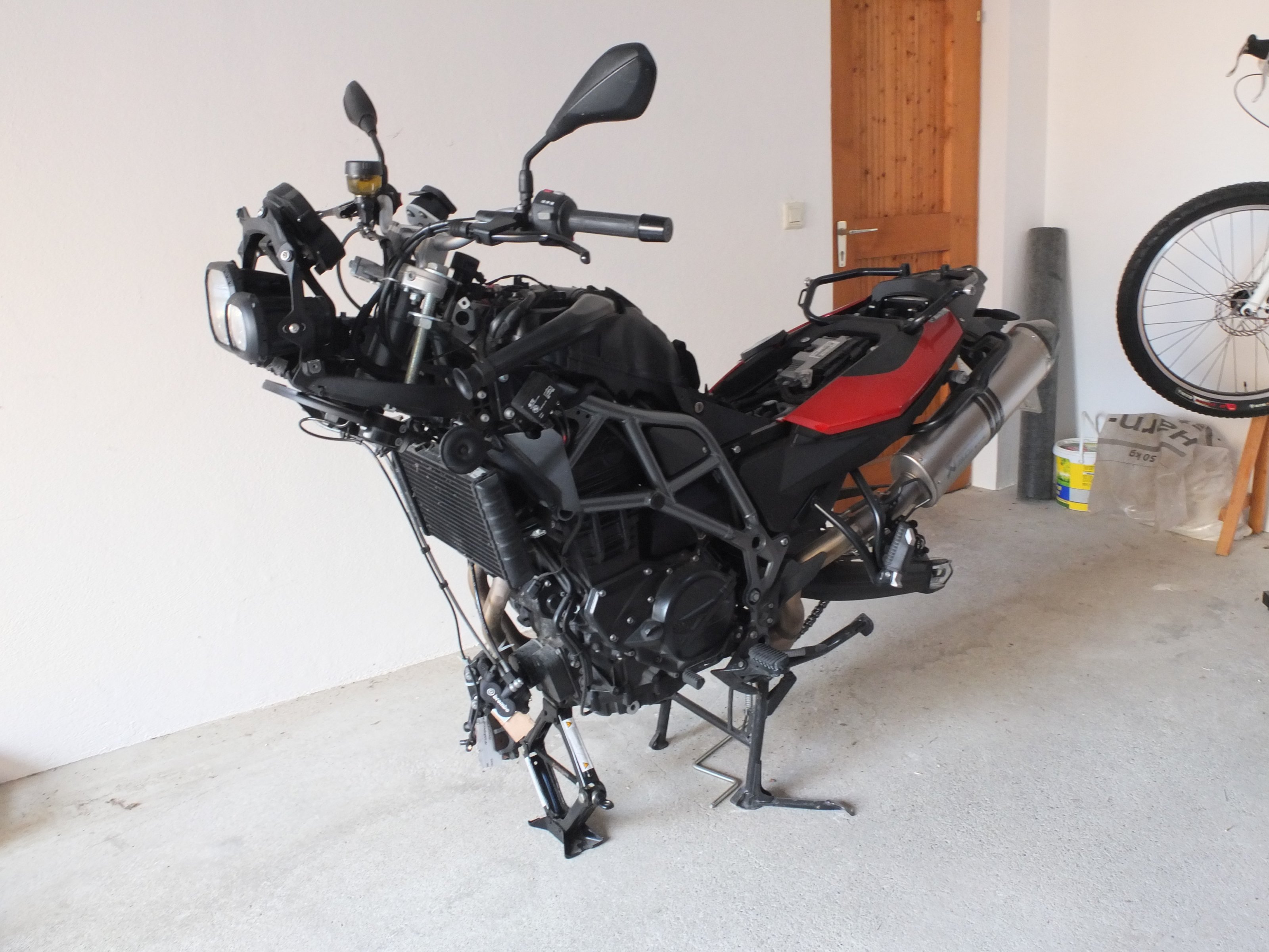

Ich hab grad die Verkleidung meiner F700GS runter

Hey, vielen Dank für den Input und die Bilder, hat mir sehr geholfen.

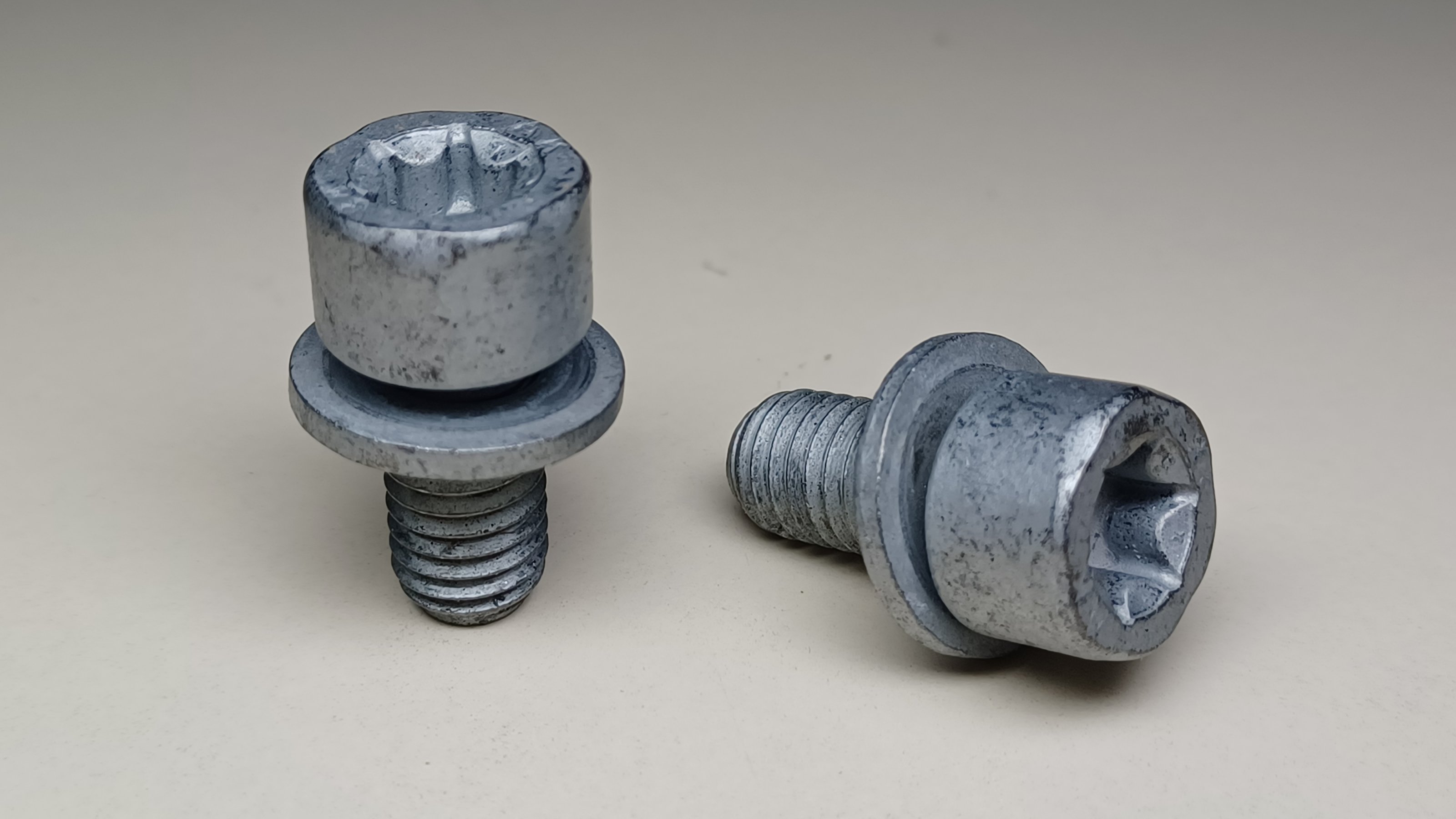

Nachtrag: wenn du grad die GS vor dir hast, gibts auch n Bild vom Heck? Ich hatte da immer son Rack montiert und nun nach Demontage sind die hinteren 2 Löcher "offen". Hab auch gar keine Schrauben mehr die da reinpassen, was ich seltsam finde. Auf deinem aktuellen Bild ist da ja auch was silbernes zu sehen. Sind das Schrauben oder die offenen Löcher?

Hab die F700GS gebraucht gekauft und die hatte die Basisplatte für das Topcase montiert. Topcase mag ich nicht, also hab ich Topcase und Basisplatte demontiert und verkauft. Die Schrauben der Basisplatte sind relativ lang, da die Basisplatte mit Distanzhülsen montiert wird. Ich habe passende Inbus-Schrauben und Beilagscheiben benutzt (M8 16mm M8 35mm von hier (Anzeige))

Gugst Du :biggrin:
Sind Schrauben drin. Ist bei der 800er auch so.

Perfekt ... dummerweise hab ich solche grad gar nicht übrig, dafür aber noch ein paar Abdeckkappen aus Plastik. Sehr mysteriös :schulterzucken:

Mach halt andere Schrauben rein. Müsste M8 x 50 (?) sein, tiefe bzw. Länge musste mal ausmessen. M8 bin ich mir sicher.
Ich geh nachher mal in die Garage. Eigentlich müsste ich die Original-Schrauben noch haben.

Oh wow @mgo & @RoCo vielen Dank. Das sind genau die ich meine (M8x16). Ich hab sie inzwischen sogar gefunden. Kommt halt doch nichts weg.
