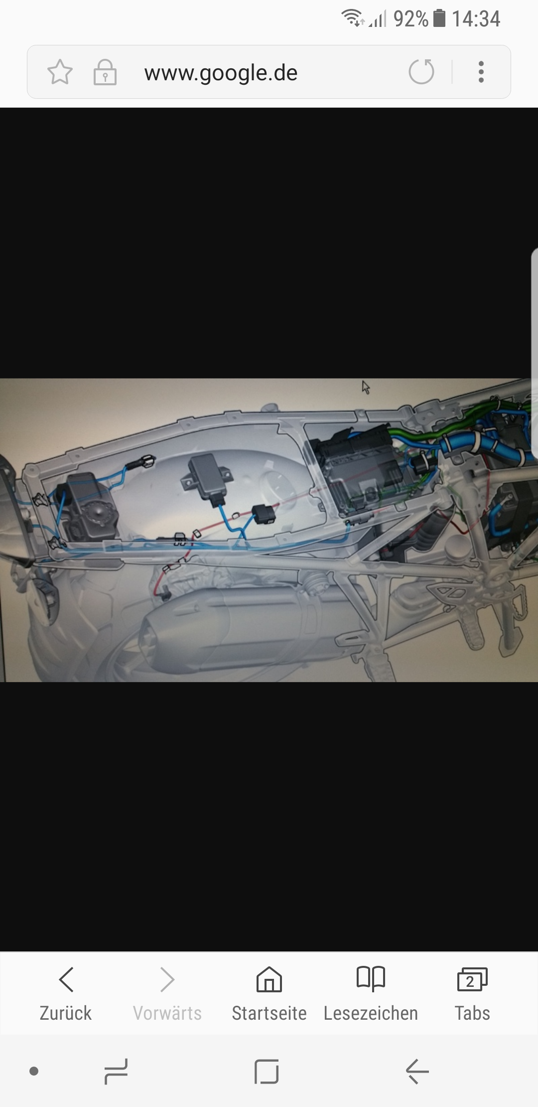

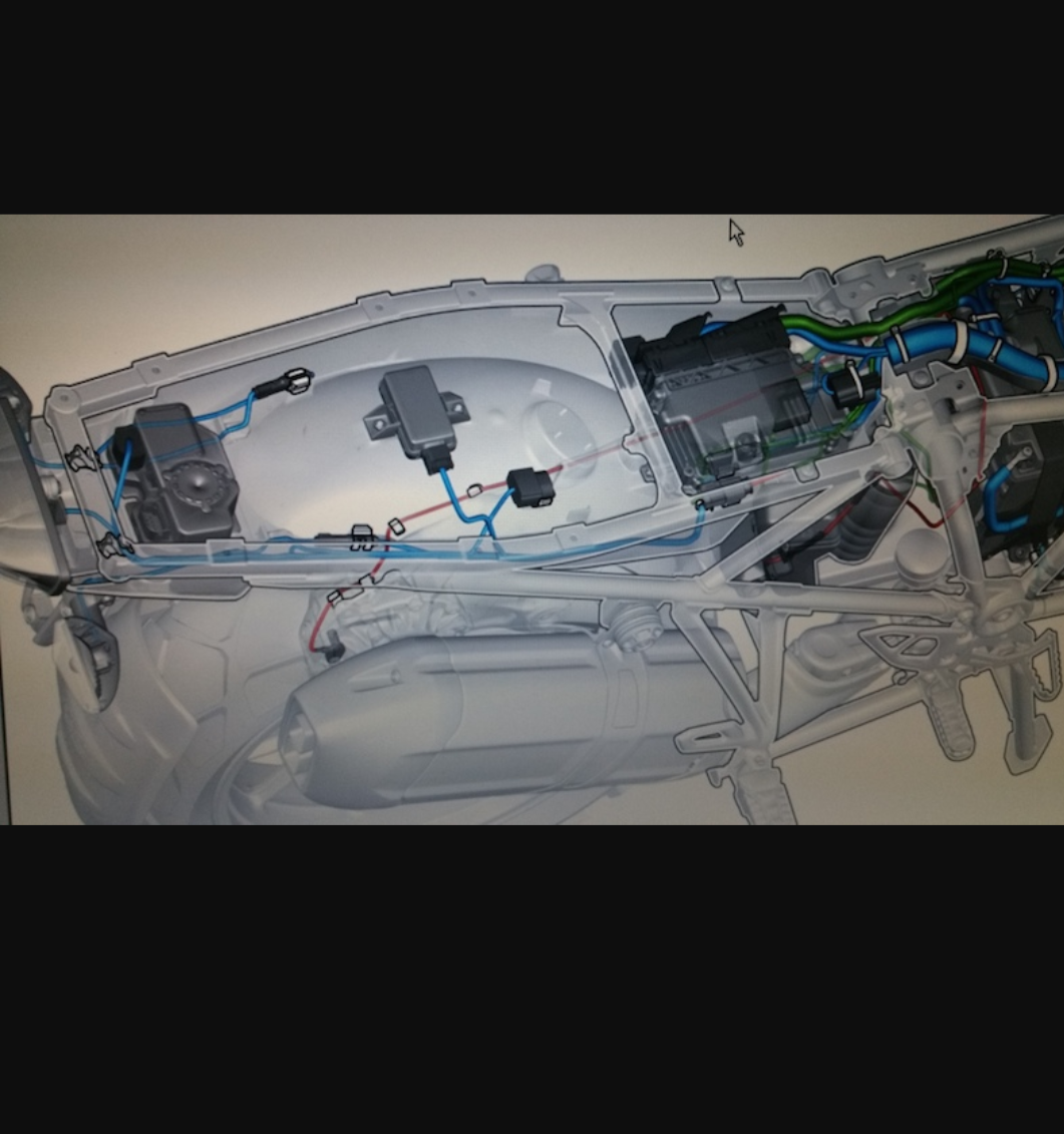

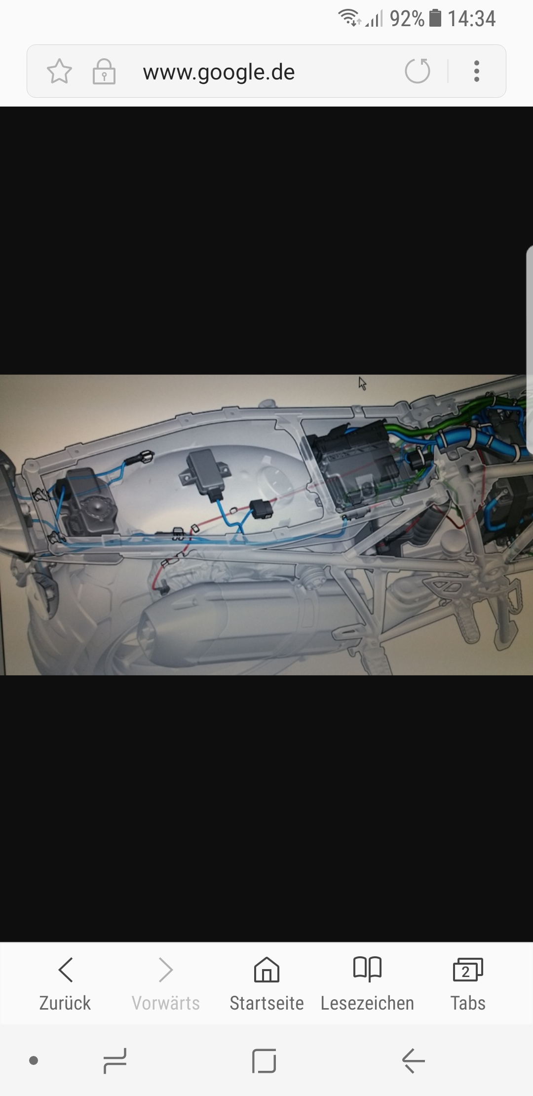

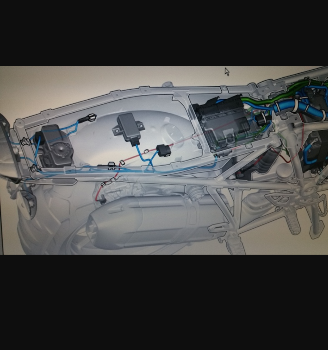

kann mir jemand sagen, wo bei der K50 (Modelljahr 2016) das Kontrollgerät für die optionale Alarmanlage verbaut wird? Unter die Sitze passt nicht mal mehr das Reifenpannenset.

Das Teil ganz links hinten ist die DWA
(Also zumindest sitzt es da bei meiner 2015er)

Danke, das hilft mir weiter.
Mein Fahrzeug, welches ich gerade importiert habe, sollte eigentlich eine Alarmanlage haben. Dann teilte mir der Händler mit, dass dies wohl ein Fehler seinerseits war. Also Preisreduzierung, da kein Alarm am Fahrzeug.
Erstaunlicherweise sehe ich aber hinten links genau den Kasten von deinem Bild. Möglicherweise hat der Händler bloß die Fernbedienung verschlampt. Der Kasten ist belabelt mit "Schrader Electronics, Made in UK, PA6-GF15". Letzteres ist aber lediglich ein Recycling Code.

da SCHRADER der Marktführer für Reifendruck-Kontrollsysteme und deren Ventile ist, gehe ich davon aus, dass der Kasten das zugehörige Kontrollgerät ist. Der Aufdruck bezeichnet das Material des Kastens, Polyamid 6 mit 15% Glasfaseranteil. Ob der SCHRADER-Kasten etwas mit der DWA zu tun hat, weiß ich leider nicht.
