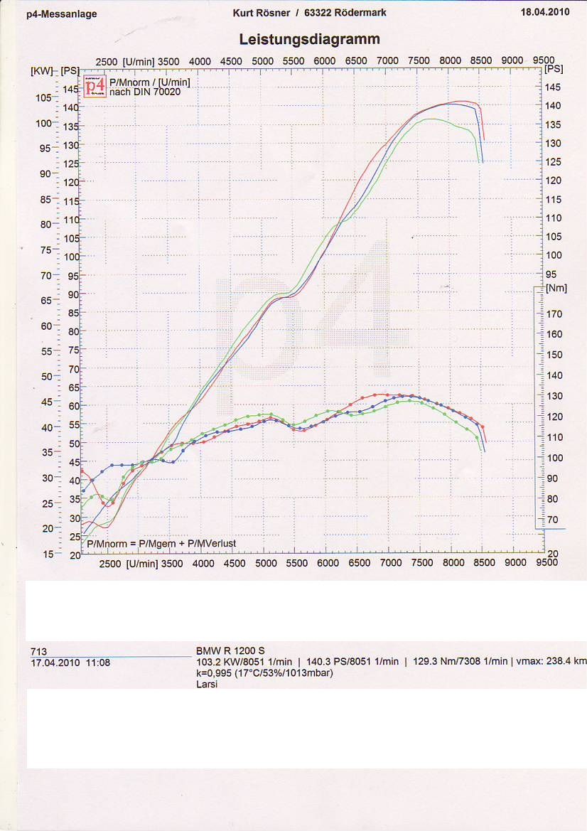

Wenn man damit die 2 Leistungsellen, die ja heftig sind, etwas glätten könnte, dann wäre dies schon mal gut.
meine Megamoto ist gerade von sattler, sepp zurück. pcv/poweransaugrohr/k&n mit original schalldämper mittels autotune zylinderselektiv auf dem prüfstand abgestimmt. jetzt hat sie 126,4 ps an der kurbelwelle und 115,6 ps am hinterrad mit dem entsprechenden zuwachs der Nm.
nach auswertung der leistungsdaten meinte er, die leistungsdellen beim boxer sind einfach nicht rauszubekommen. er hat schon so viele boxer auf dem prüfstand - diese dellen haben sie einfach.
hinterrad:
kurbelwelle:

Stimmt, die Dellen gehen nicht ganz weg.
