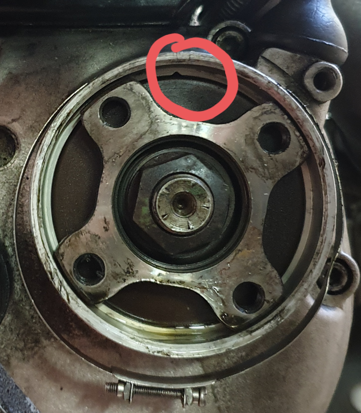

Gast-68205
Nicht klar ist mir was du mit "Kardangehäuse dicht" meinst. Hier sollte man schauen, ob die Faltenbälge nicht porös sind. Ein schlechtes Zeichen wäre, wenn vor allem am hinteren Balg Ölaustritt festzustellen ist. Das heisst meist, dass der Simmering auf der Abtriebswelle des Getriebes hin ist.
Kann aber bestenfalls auch nur der fehlende Silikonpropfen sein.
Das Kardangehäuse muss dann aber trotzdem ab.
Stimmt. Hab ich aber bislang nur von überarbeiteten Getrieben gehört. Und das fällt relativ schnell auf. Ist aber leichter zu beheben, als den Simmering zu tauschen. Und hinterher dran denken, neue Dehnschrauben für den Flansch zu verwenden.

Gast-68205
Hauptsächlich ein Problem der Paralever. Verabschiedet sich gern oder wird schlichtweg vergessen.
