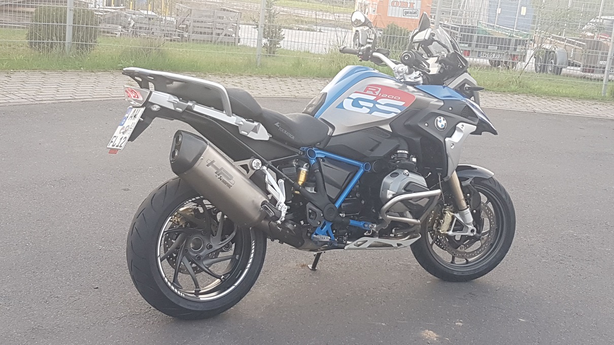

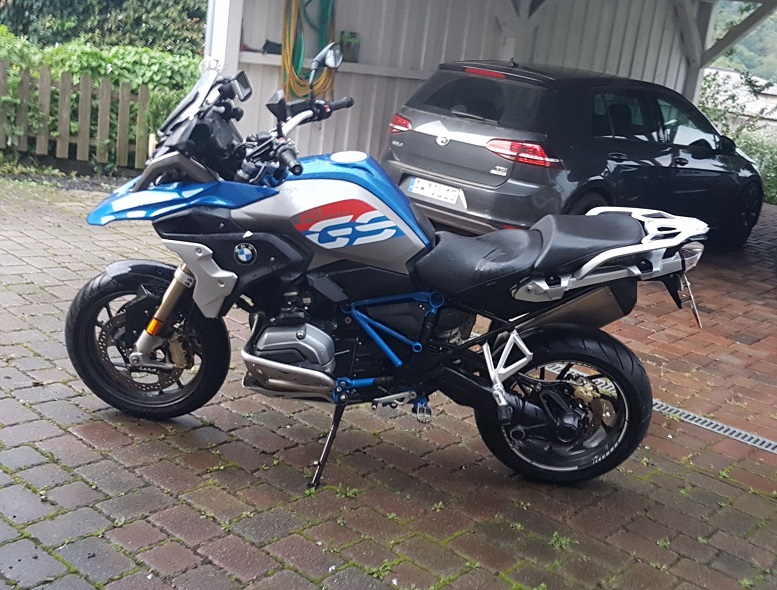

Obwohl mit die Speichen von der Optik gut gefallen, mega schlecht gepulvert, nach 1.500 Km schon unendlich viele Steinschläge.
Reifenwahl doch eingeschrängt.
Und schwerer.

Hallo Frank,
danke für die Bilder, dass sieht ja echt super aus. Sind die Felgen in anthrazit oder schwarz? Ist wegen der Lichtverhältnisse nicht genau zu erkennen.

Die sind im originalen grau

Deine verbauten Gußfelgen auf der Pepsi

Servus wo hast Du die Felgen ( von welchem Modell genaues Bj. usw.) Eintragen lassen.
Was musste geändert werden. Hast Du eine Reifenbindung oder nur eine Größenbindung im Brief eingetragen ? Würde mich über viele Infos freuen ! Danke.

Beim TÜV nach 19/2 mit Vergleichsgutachten von Carbonfelgen, keine Reifenbindung ( gibt es eh nicht mehr, und bei BMW gar nicht mehr bei Euro 4) 180/55 und zur Sicherheit 190/55

Kann mir nicht vorstellen daß der 190er reinpasst, ich mußte beim 180er schon die Ständerauflagefläche abflexen und mit Originalauspuff geht's auch nicht, da musste was schlankeres dran.

Ohne Touringpaket hat eine Rallye keinen Ständer.
und wenn man täglich mit Umbauten an Fahrzeugen zu tun hat stellt das kein Problem dar.
und vorne ist der Fender einer RR dran, der passt auch nicht Plug and Play. Dafür muss ich erst eine Halterung fräsen.
