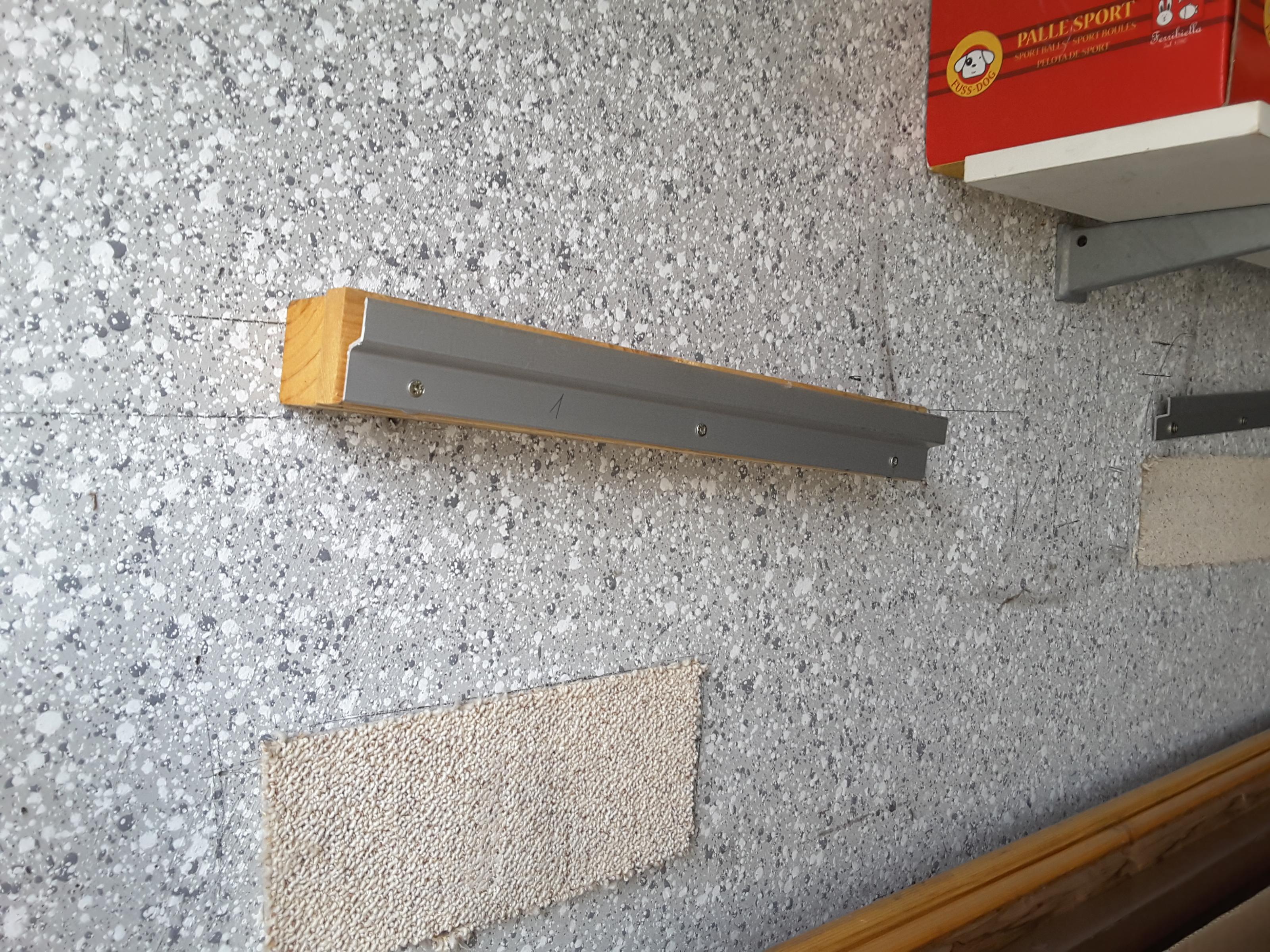

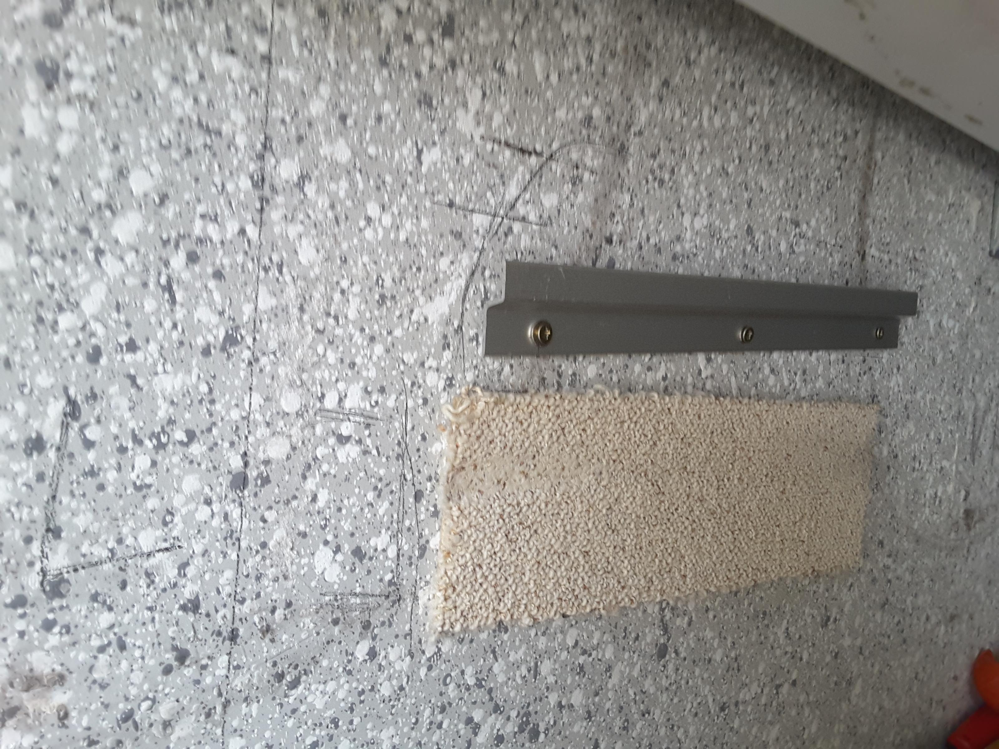

Hallo zusammen,
um die Koffer meiner R an der Wand zu befestigen habe ich mir im Baumarkt Z Winkel aus
Leichtmetall besorgt. Diese wurden dann mit Dübel an der Wand etwas schräg (damit die Koffer gerade hängen) befestigt.
Die Schiene auf der linke Seite muss mit etwas Abstand montiert werden (unterfütterung mit Holz).

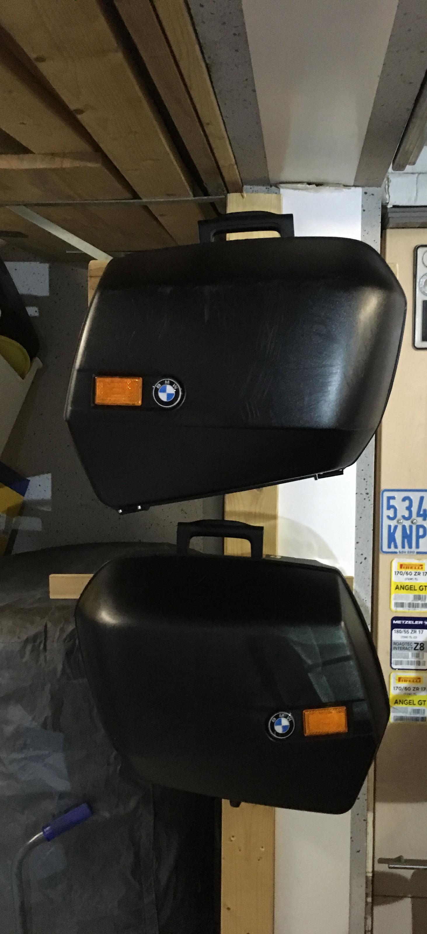

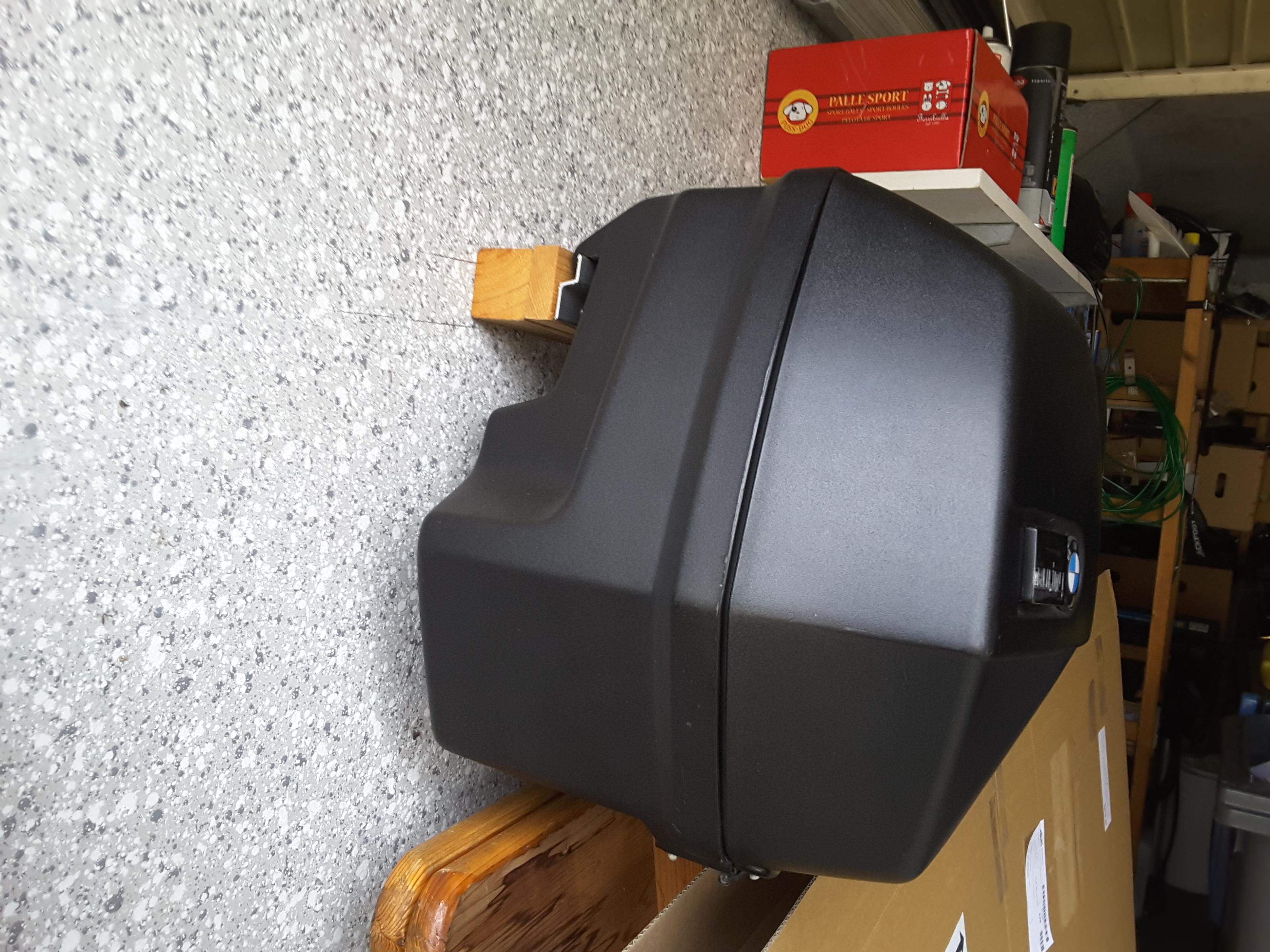

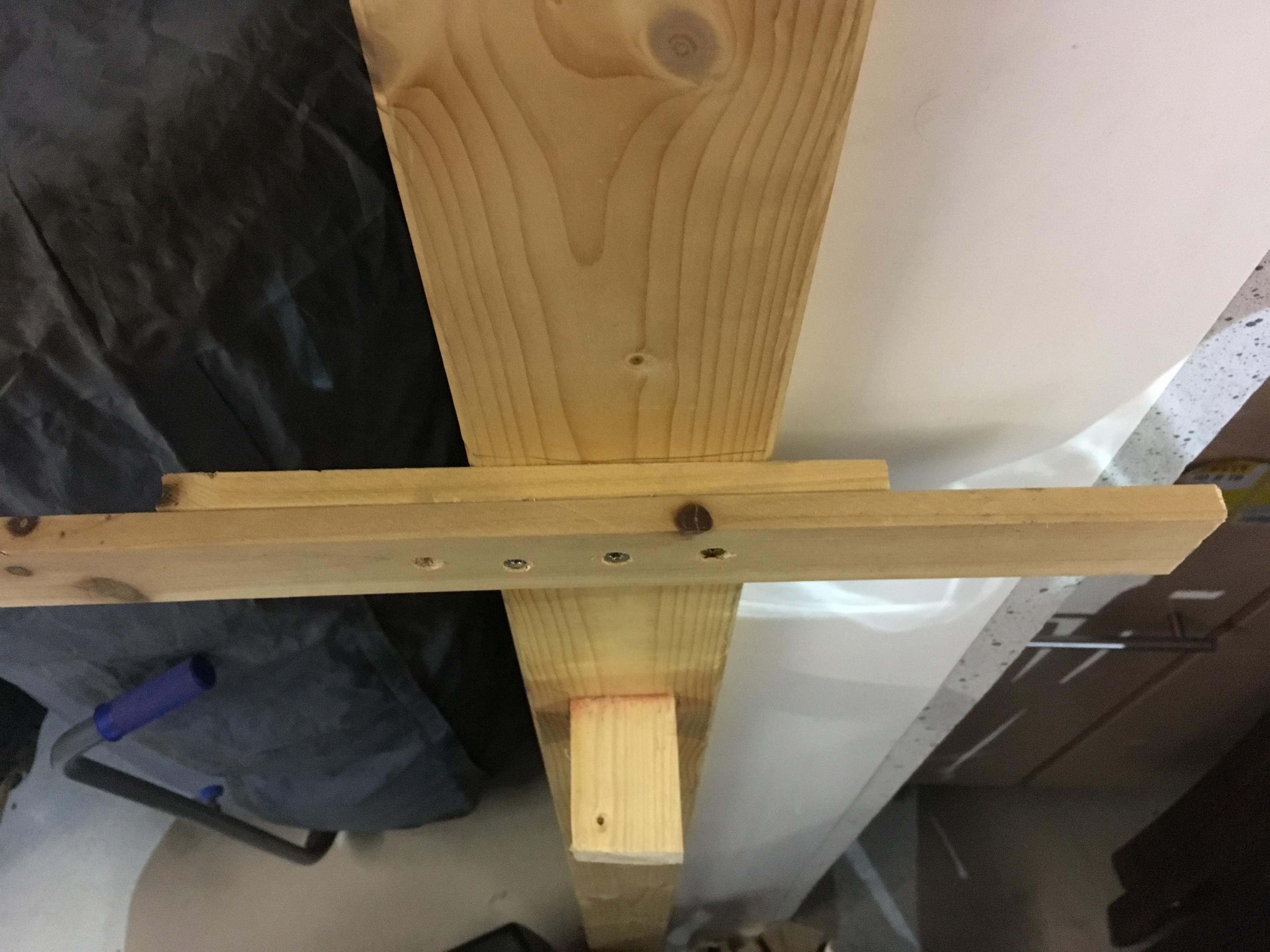

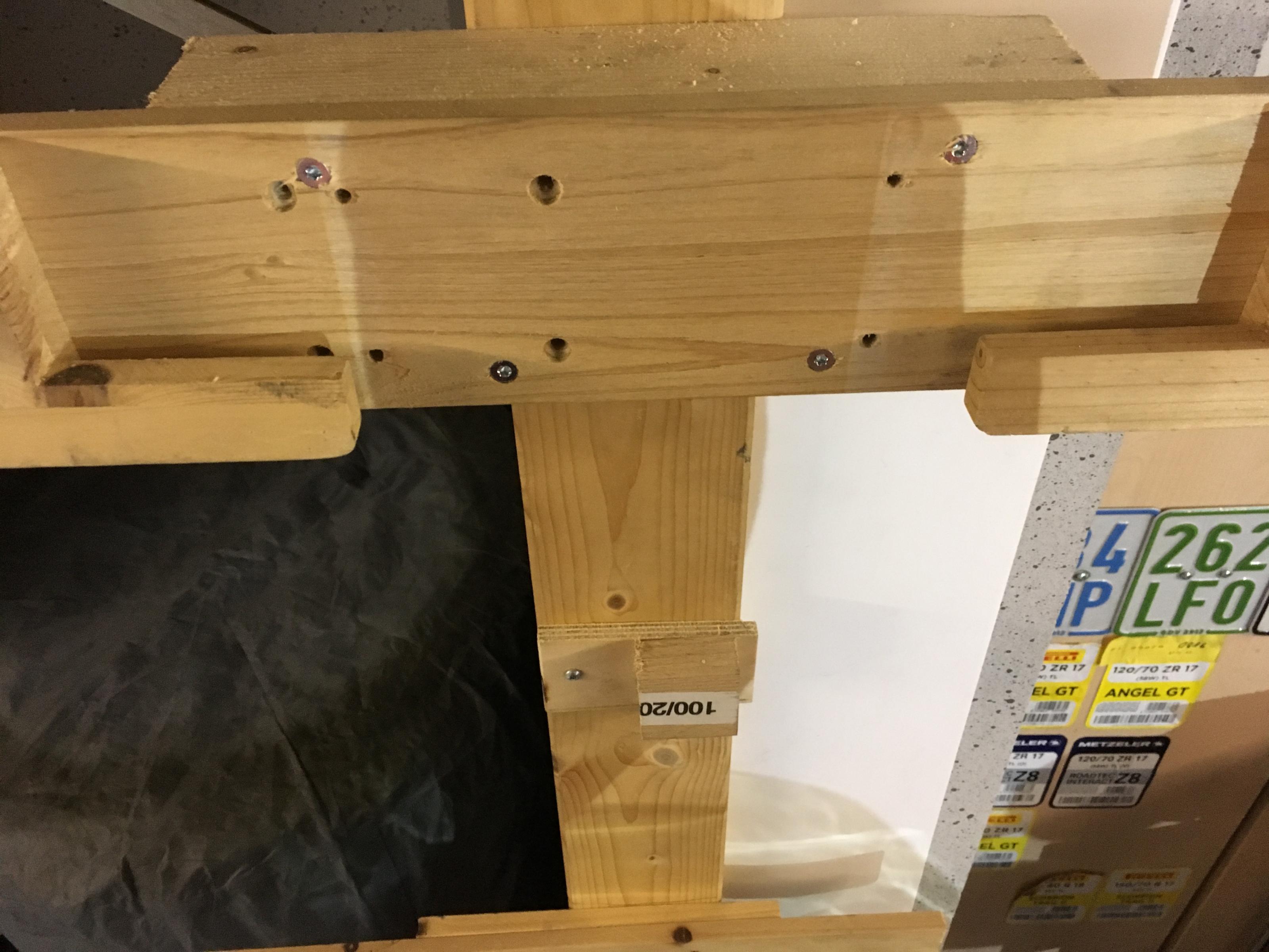

Ich habe mir für die Systemkoffer einfach aus Holzresten zwei "Schienen" gebaut, in die die Haken der Koffer eingehängt werden. Das Stück Holz jeweils untendrunter sorgt dafür, dass die Koffer senkrecht hängen.
Da ich eine Doppelgarage "mit Ausschnitt" habe (zwei Einzelgaragen nebeneinander, mit Wandresten), hatte ich auf der Stirnseite noch Platz "übrig", siehe erstes Foto. Die Koffer hängen so weit links, dass der Schrank rechts (Apothekerschrank) noch aufgeht.
Ist wirklich eine "lowest-cost" Lösung. Alternativ könnte man auch gebrauchte Original-Kofferhalter von der GS an die Wand schrauben (wurde ja schon vorgeschlagen).
