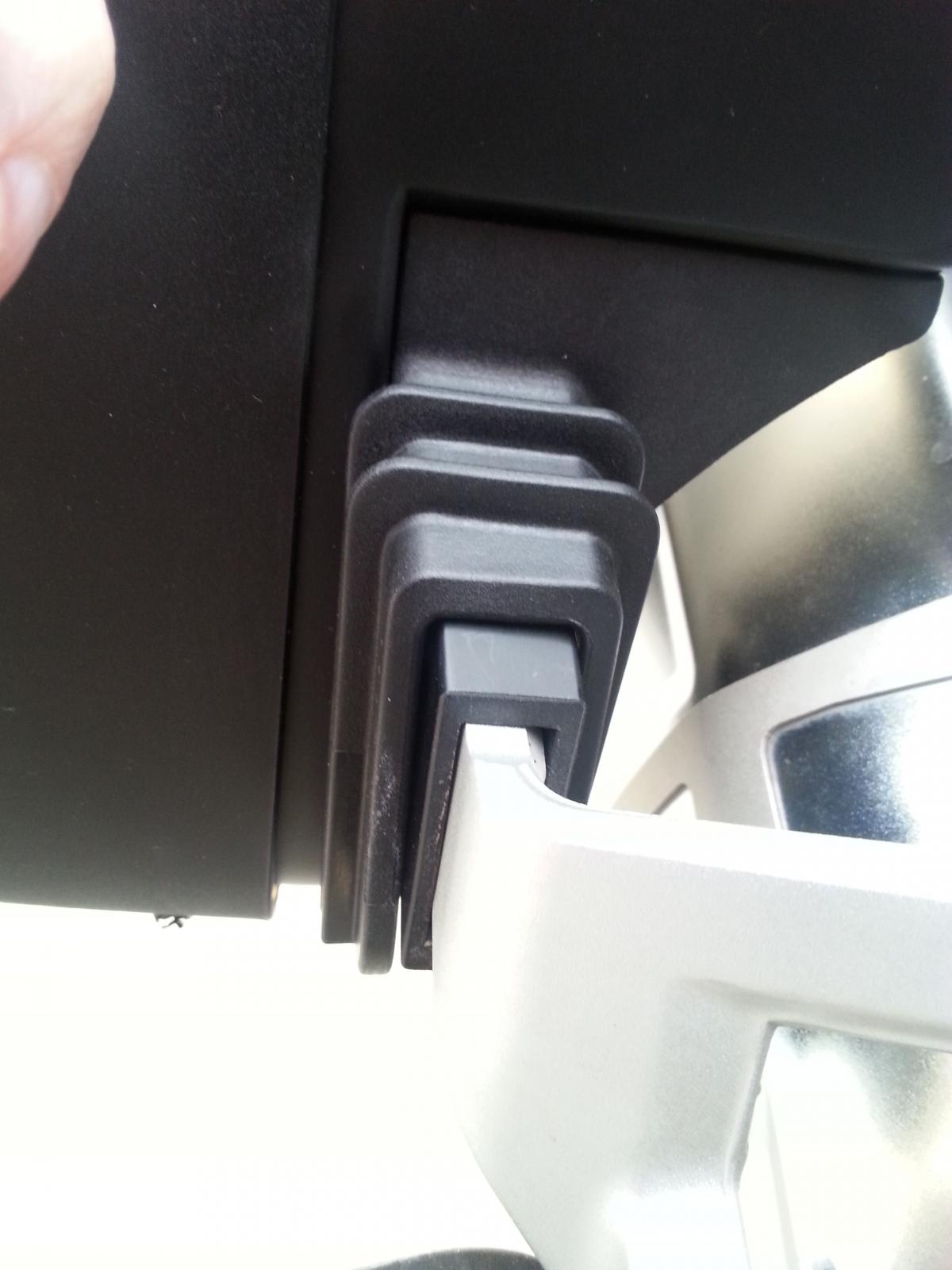

der Weihnachtsmann hat bei mir einen Satz Variokoffer vorbeigebracht ;).
Nun wollte ich die Koffer mal an das Mopped machen. Der Linke ging auch recht ordentlich ran.
Beim Rechten hatte ich aber keine Chance. Wenn der Koffer an der unteren Halterung schon anliegt,
habe ich an der oberen Halterung noch gut 5 mm Luft (siehe Fotos) . Auch alles Drücken half nichts :banghead:.
Kennt jemand solche Probleme?
Ich werde das im neuen Jahr bei BMW reklamieren.

Bekanntes Problem! Wurde hier auch schon diskutiert -sufu-
Lösung: unterlegscheiben unter die fusrastenanschraubflächen somit kommt die fusraste weiter runter und
Der koffer kann einrasten!
Bei mir war es auf der linken seite!
Gibt leider keine andere lösung. Aber gibt schlimmeres.
Zwei schöne dicke VA scheiben und gut ist.
Mfg.

Danke für die schnelle Antwort. Hatte die Suchfunktion schon bemüht aber nichts gefunden. Hab ich mich eben angestellt.:lalala:
Ich hatte auch schon kurzzeitig an U-Scheiben gedacht bzw. die Fläche des Fussrastenteils leicht schräg anzuschleifen,
so dass das Teil leicht nach unten schwenkt. Dann habe ich mir aber gesagt, dass das Mopped ja erst ein halbes Jahr alt ist und
eine ganze Menge Geld gekostet hat. Deshalb werde ich nicht selbst daran rumschrauben. BMW sollte wohl in der Lage sein, die Aufnahme für die Fussraste millimetergenau (von zehntel oder hundertstel will ich garnicht reden) anzuschweißen. Deshalb meine Reklamation (zusammen mit dem Druckstück).

Ich finde auch, das die orginal Koffer, ohne zu basteln passen sollten.
Aber vielleicht ein Tipp:
Der Touratechrohrkofferhalter für die R1200GS LC wird auch mit einer Schraube des
Soziusfußrastenhalter befestigt.
Zum Ausgleich erhält die andere Schraube eine U-förmige ca.5mm dicke Scheibe.
Ist Edelstahl und fällt nicht weiter auf.
Wenn der :D rummurkst, kann man die Scheiben vielleicht einzeln erwerben.

Kannste Reklamieren! Bei mir hat BMW dann aber verzinkte Scheiben untertgelegt:banghead:
Hab dann zuhause auf Edelstahl gewechselt;) Wozu hat man den ganzen Keller, Garage, Schuppen... voll Teile für
solche Eventualitäten vollliegen:D

Ich hatte das Problem auch. BMW hat das Mopped kostenlos abgeholt, den kompletten Heckrahmen getauscht und am nächsten Tag wieder vorbeigebracht. In der Übergangszeit hatte ich auch Edelstahl Unterlegscheiben benutzt.
Es ist natürlich verwunderlich das sowas überhaupt ausgeliefert wird bzw. in der Endkontrolle nicht auffällt. Wir reden hier ja nicht über eine Herkules Prima 5S.
