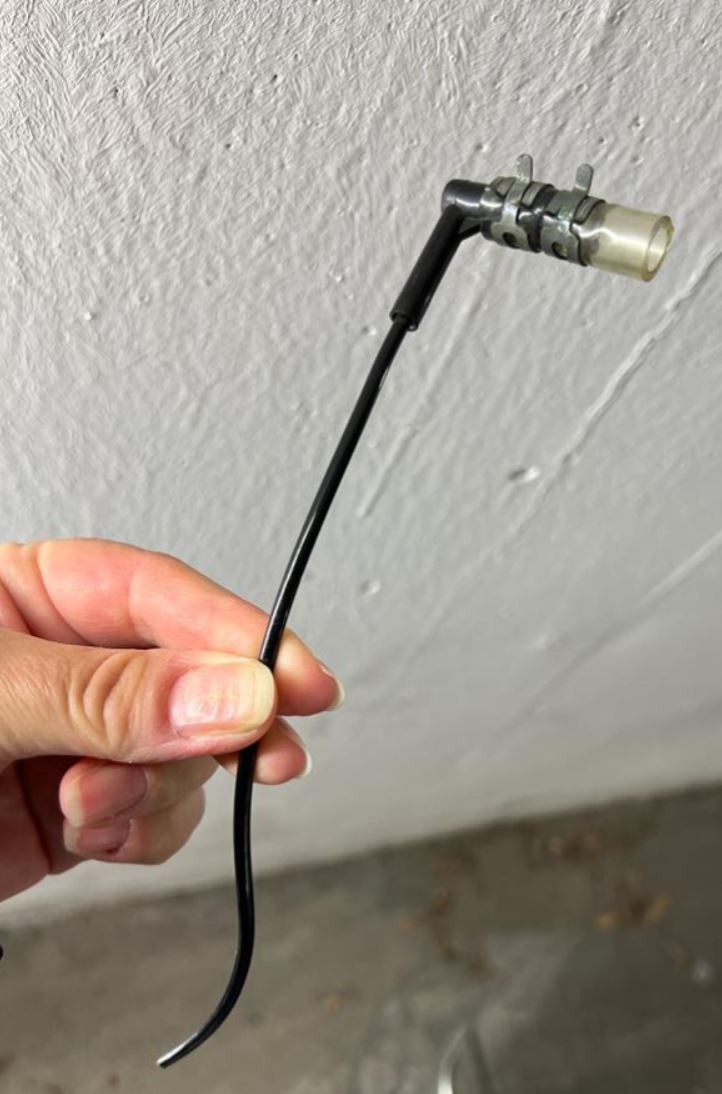

Beim (sehr fummeligen) Ausbau der Schrauben des Gaswegsbegrenzers ist der Benzinschlauchanschluss am Kraftstoffverteiler für die Einspritzung abgebrochen.
Wir haben das Teil neu bestellt und eingebaut. Das ging soweit auch problemlos, wir mussten allerdings die Einspritzdüsen kurz rausnehmen um sie in den Verteiler stecken zu können.
Bei Einbau der Airbox ist dann der mittlere Schlauchanschluss abgebrochen. Darin steckte dieses Teil:
Wohin der dünne Schlauch ging, wissen wir nicht - wir hatten das Teil plätzlich in der Hand
Könnt ihr mir sagen, was das ist und ob es zwingend wieder ran muss - in diesem Fall müssten wir die komplette Box ersetzen.

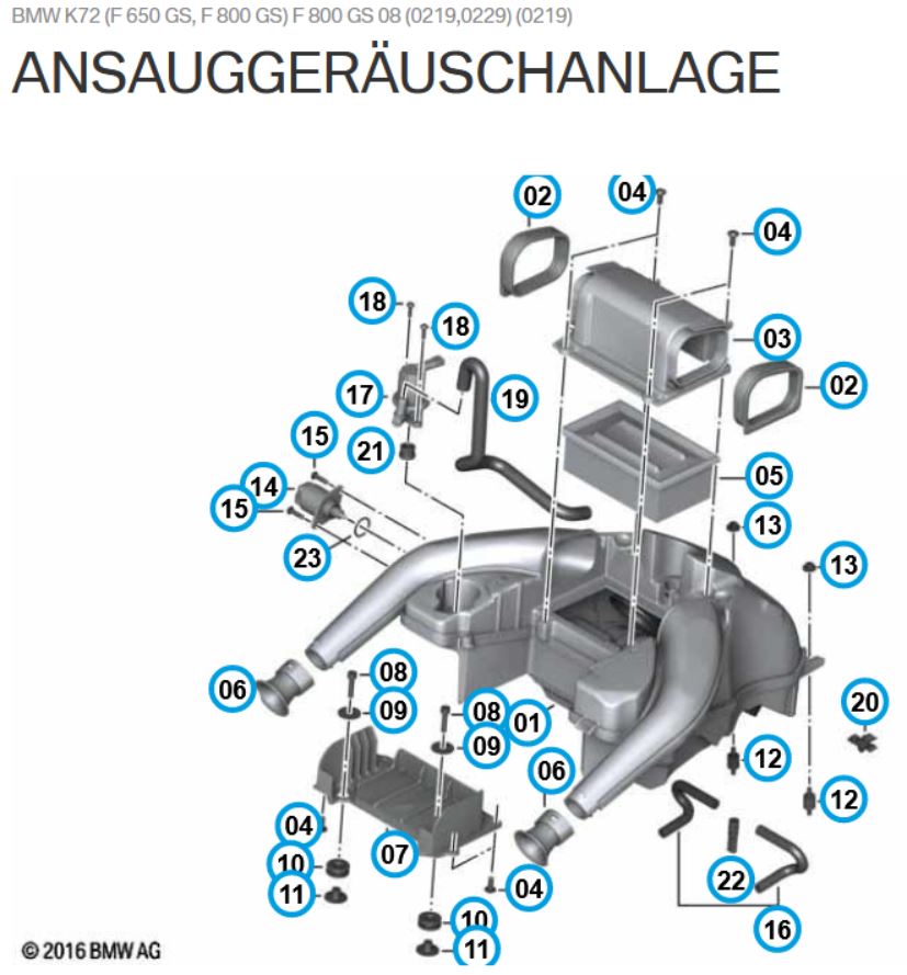

Bei Lebmann wird beim mittleren Anschluss (22) von einer Gummikappe gesprochen
Wir haben dann alles wieder zusammengebaut (den Anschluss an der Airbox, wo das obige Teil steckte, frei gelelassen) und die Maschine gestartet.
Sie sprang sofort an, macht aber ab und zu aus dem Bereich der Airbox/Dosselklappen ein kurzes zischendes Geräusch, so als ob irgendwo mit Druck Luft entweicht.
Der Leerlauf war zeitweise etwas unruhig und gerade bei den ersten Versuchen ging sie ab und zu nach einer Weile wie unmittelbar aus.
Kann das daran liegen, dass wir etwas bei der Montage der Einspritzverteilung oder dem Einstecken der Einspritzdüsen falsch gemacht haben?
Könnte das Teil auf dem Bild oben damit etwas zu tun haben? ...?

Guten Abend und herzlichen Glückwunsch. Bei dem Anschluss wo der Schlauch drauf war war wohl ein scottoiler oder dergleichen angeschlossen. Mach an das T-Stück einen Blindstopfen drauf (Serienmäßig ist da einer oben) Sonst zieht dein Motor Falschluft.

(Das Teil mit der Nummer 22 ist der Stopfen)

herzlichen Dank für den Tip - es ist tatsächlich ein Scottoiler verbaut.
Den Motorlauf können wir jetzt testen, indem wir das Loch mit Tape zukleben, aber am Ende soll der Oiler dann ja doch wieder laufen.
Hast du eine Idee, wie wir den abgebrochenen Teil des T-Stücks an der Airbox wieder ranbekommen - kann man das mit Kunststoffkleber reparieren?

Also ich würd den Anschluss mit 2k Kunststoffkleber instandsetzen:) Spricht nichts dagegen.HG Powerclue ist da sehr zum empfehlen.

es war tatsächlich Falschluft durch den angebrochenen Oiler-Anschluss.
Angeklebt -schnurrt wieder wie ein Kätzchen :dance:
