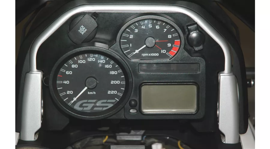

Ist das dieses Teil von Hornig?

es ist genau diese Cockpit Blende von Hornig die @assindia gezeigt hat!

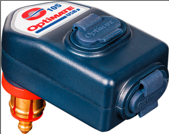

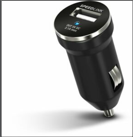

Folgende Adapter habe ich ausprobiert... Beim Optimate ist der innere Kreis beim O eine kleine blaue LED, sowie der Speedlink (KFZ Adapter) auch eine hat... Beide leuchten nicht... Der KFZ Adapter funktioniert jedoch im Auto ohne Probleme...

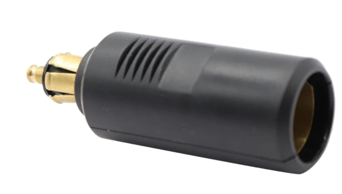

Auf deinem Bild der ganz linke Adapter. Den habe ich mal gekürzt, weil der Ladestecker (ganz rechts) nicht weit genug rein ging, so dass kein Strom geflossen ist.
Den mittleren habe ich auch und funktioniert bei mir. Nutzt Dir niGS - ich weiß.
Also kann ja nur an den Abmessungen liegen - geht nicht weit genug rein - oder so etwas in diese Richtung.
