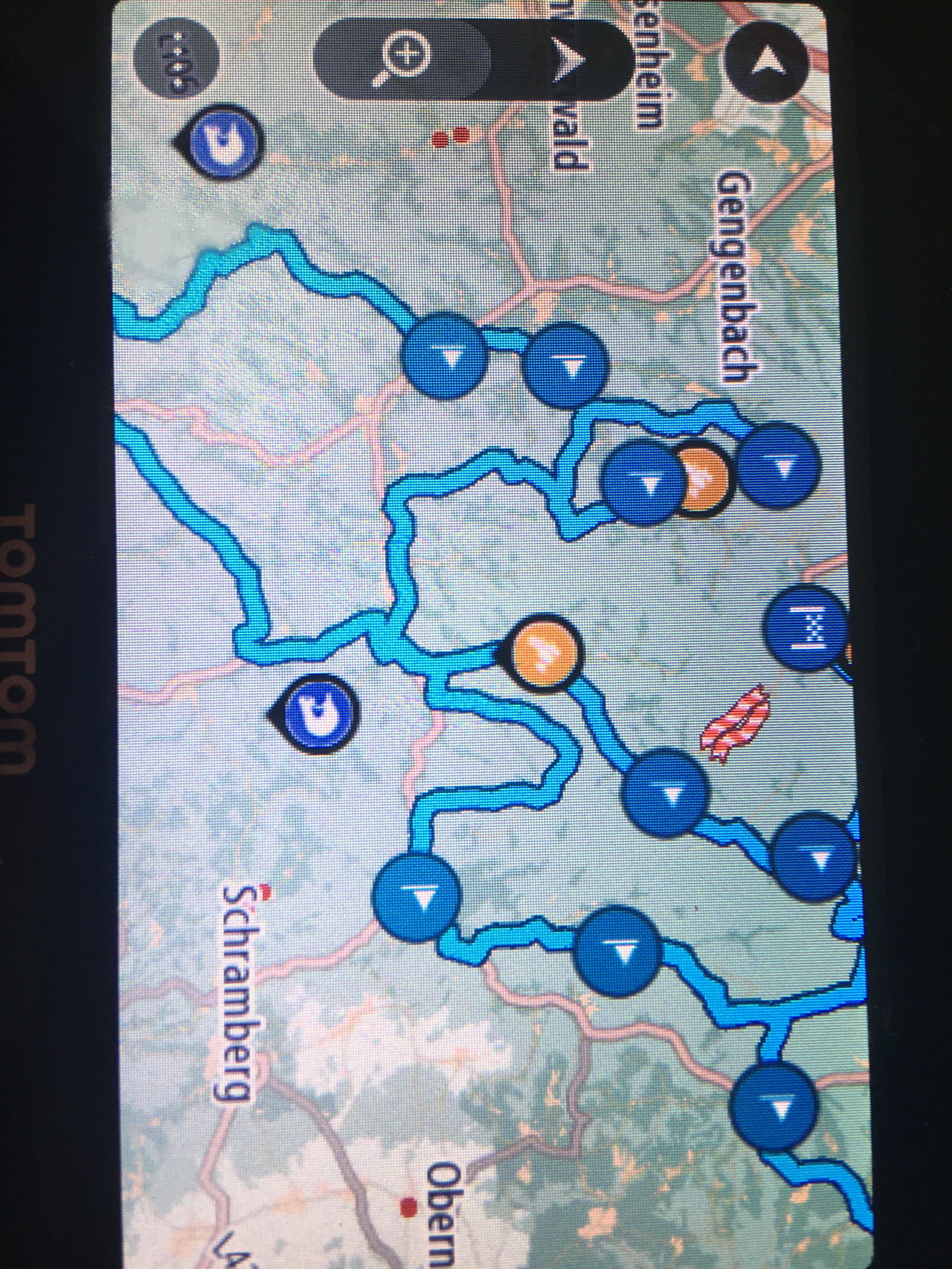

Servus miteinander,
nachdem ich 10 Jahre mit einem TomTom Rider 3 unterwegs war, habe ich mir leider ein 550er gegönnt.
War damit nun 3 Tage im Schwarzwald unterwegs.
Eine Routenplanung mit Zwischenstops ist schier unmöglich vernünftig abzufahren,
Zwischenstops werden in wirrer Reihenfolge eingesetzt und lassen sich nicht vernünftig sortieren,
als Zwischenstop kann ich nur "Zentrum" auswählen und fahre dann immer um den Marktplatz rum...
Liegen Stops nah zusammen, um speziell ausgewählte Routen auf kleinen Straßen zu fahren, ist ein sortieren in der Kartenansicht nicht möglich!
Teilwiese werden Rückfahrten eingebaut, die Ortsnamen der Stops werden nirgends angezeigt und können nur geraten werden.
Beim Rider 3 hatte ich eine Liste von Zwischenstops, die ich lesen konnte und vor allem konnten diese sortiert werden.
Ebenso wurden Zwischestops der Reihe nach eingefügt und wurden nur gestreift, Ziele direkt angefahren.,
Die Reihenfolge konnte sehr einfach geändert werden.
Etwas verzweifelt wünsche ich mir mein altes Navi zurück...,
Gibt es hier schon irgendwelche Neuigkeiten oder Updates?
Wie kann ich diese Problem lösen?
Wie kann ich eine schnelle Route ohne Autobahn planen?
Ich möchte meine Routen am Navi planen ohne ein Tablett auf Tour mit zu nehmen.
Ich habe mich hier schon weit durchs Naviforum gelesen und die Suche benutzt,
konnte aber nichts von ähnlichen Problemen lesen...,
Hat jemand auch so schlechter Erfahrungen mit dem Gerät,
oder gibts jemanden der mir hier helfen kann?
Auf jeden Fall schon mal vielen Dank!
Schöne Grüße vom Schweden!

Hi Schwede,
als "Auf?"steiger von TT Rider zum TT550 tut man sich anfangs schon schwer! Ging mir genauso...
In der Menüführung ist tatsächl. fast alles anders. Aber man gewöhnt sich dran und dann will man auch nimmer zurück.
Knackpunkt beim Planen am TT mit Zwischenzielen ist, daß Du als erstes das Ziel und dann erst die Zwischenstopps setzen mußt. Letztere kannst Du danach auch einfach umsortieren.
Übrigens alles unter der "aktuellen Route".
Selbstverständlich auch mit exakten Adressen der Zwischenstopps, nicht nur mit dem "Marktplatz".
Der 550 nimmt die gesetzten Waypoints auch nicht als unbedingt anzufahrende Zwischenziele. Er merkt, daß Du Dich absichtlich in Ri. des nächsten Waypoint bewegst und ignoriert dann den letzten.
Anfangs hat mir auch die Waypointsliste vom Rider in der gesonderten Ansicht gefehlt.
Aber es geht auch ohne.
Die Punkte erscheinen ja in dem Splitscreen und lassen sich von dort aus editieren/bearbeiten.
Sei bissl geduldig mit Dir und dem 550, Ihr werdet schon noch Freunde!
Grüße vom elfer-schwob

...und wie lange hast Du Dich davor mit der neuen Software d. 550 befaßt?...
...wird genau so abgefahren wie Du die Stopps setzt.
...nein, in der Reihenfolge, wie Du sie einsetzt.
doch! In "aktuelle Route/Stopps neu sortieren" kannst Du durch einfaches Antippen in Deiner gewünschten Reihenfolge sortieren. Ob logisch/sinnvoll oder nicht. Genau so wirds abgefahren.
Jein! wähle die vorgeschlagene Adresse, zB die Hofapotheke in B-Stadt, aus. Dort willst Du vermtl. aber nicht direkt hin. Zoome aus der Apotheke raus, bis Du auf der gewünschten Verbindungsstraße zw. den Ortschaften bist und nimm per Fingerdruck diese Straße in die Route auf. Lösche dann die Apotheke.
Hat man doch beim UR auch gemacht. Zumindest, wenn man von der Stadt keinen Plan hatte.
...doch! siehe oben: "akt. Route/Stops neu sortieren".
Nein/doch!: Alle Stops tauchen in der Liste am Rand des Navis auf, (oben/unten/seitlich) je nachdem wo Du diese Liste konfiguriert hast.
Durch Drauftippen auf den Stopp in der Liste wird exakte Adresse eingeblendet.
...ob das einfacher war? Beim 550 ist's schlicht anders.
...Falsch! Schließe damit einfach ab.
...Option AB vermeiden...
...brauchst Du nicht!
...weil man sich wohl selbst anhand der Manuals eingearbeitet hat?
...hab ich hiermit versucht...
...gerne!
BMW R 1200 GS Mü 08
Vielen Dank!
Hi Schwede,
ich hab mal versucht, konkret auf Deine vielen Fragen einzugehen.
Wenn Du mir Ausgangspunkt, Zwischenstopps und Ziel einer Deiner Schwarzwaldrouten gibst, hab ich in 5 min. die Route auf dem 550 angelegt und kann sie Dir zuschicken.
Mußt sie dann bloß noch abfahren.
Schon mal zw. Mac und MS gewechselt?
Einfacher ist's, wenn man das andere System vorher erst gar nicht beherrschte.
Mach Dich frei vom UR, der wird nimmer unterstützt...
