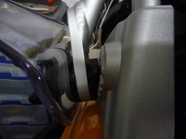

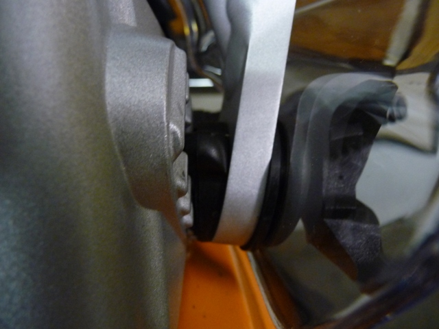

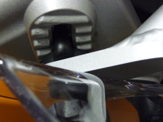

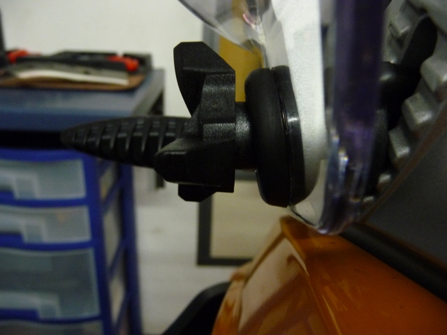

Hallo Wolfgang,
ich habe an meine GS (09') auch die ADV-Scheibe angebaut. Hier mal ein paar Bilder, ich schreibe dir gleich auch noch was dazu. Du kannst nicht alle Teile von der Scheibenverstellung der "normalen" GS übernehmen.
Jean

So, wenn ich's noch richtig im Kopf habe..........
ausgehend von der RealOEM Zeichnung brauchst Du:
- die Buchse aussen Nr. 3 (2x), ist länger als die "normale" wegen dem ADV-Bügel
- die Blende Nr. 5 L + R, die Zapfen daran sind aus dem gleichen Grund auch länger
- die Kunststoffscheibe Nr. 6 (2x)
die Buchsen innen Nr. 4 kannst Du übernehmen, die sind gleich, das sind die Gewindebuchsen die von innen (hinter dem Halter) auf die Klemmschraube gedreht werden. (sieht auf der Zeichnung nicht so aus, ist aber so)
Ich hoffe das hilft dir ein wenig weiter, viel Spaß beim schrauben!
Jean
