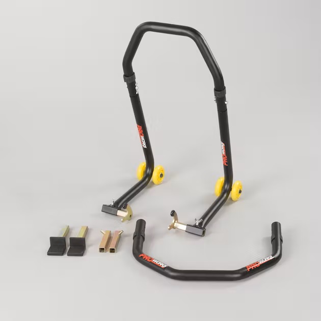

Diskutiere Proworks 2-in-1 Montageständer im Zubehör Forum im Bereich Modellunabhängige Foren; Was haltet ihr davon? Kann ich das für die F 650 GS Twin verwenden? Oder braucht es da Zusatzteile ... XLMoto 2 in 1 Hab ja keinen...
Gast-55299
XLMoto
Hab ja keinen Hauptständer
600ccm Info
Gast-55299
Nur kleine Arbeiten - Ölwechsel - Kette schmieren ... Montagearbeiten oben, so in der Art

Ich hab den für meine KTM 790 Duke.
Nutze ich für hinten mit den Prismen zum Anheben.
Funktioniert bestens.
Brauch ich aber auch nur wenn ich im Bereich der Fussraste hin muss.
Denn da setzt mein Zentralständer an.
Aber wie gesagt funktioniert.

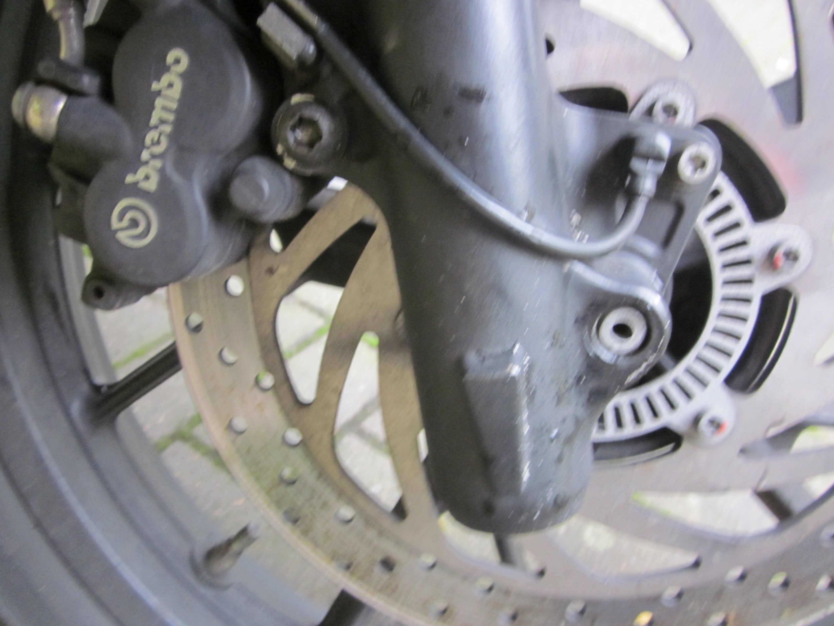

Ob das bei dir auch vorne geht, sprich die Gabel da für die Pins Löcher hat, weiß ich nicht.

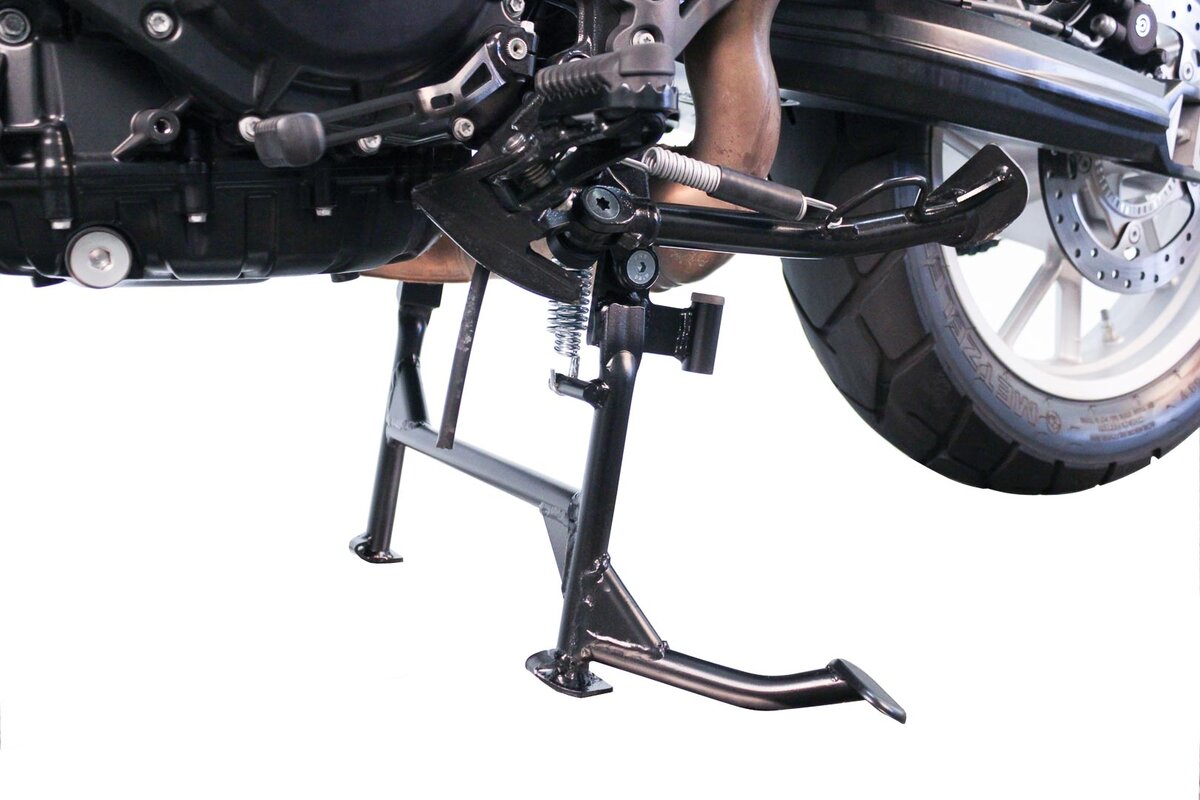

Kenn ich
SW Motech: HPS.07.201.10000/B
Preis mal eben von 160,- auf 195,- gestiegen
SW = Stabile Wertsteigerung
Seitenständer-Auflagevergrößerung kann nicht verwendet werden und Bodenfreiheit geht dann gegen Null

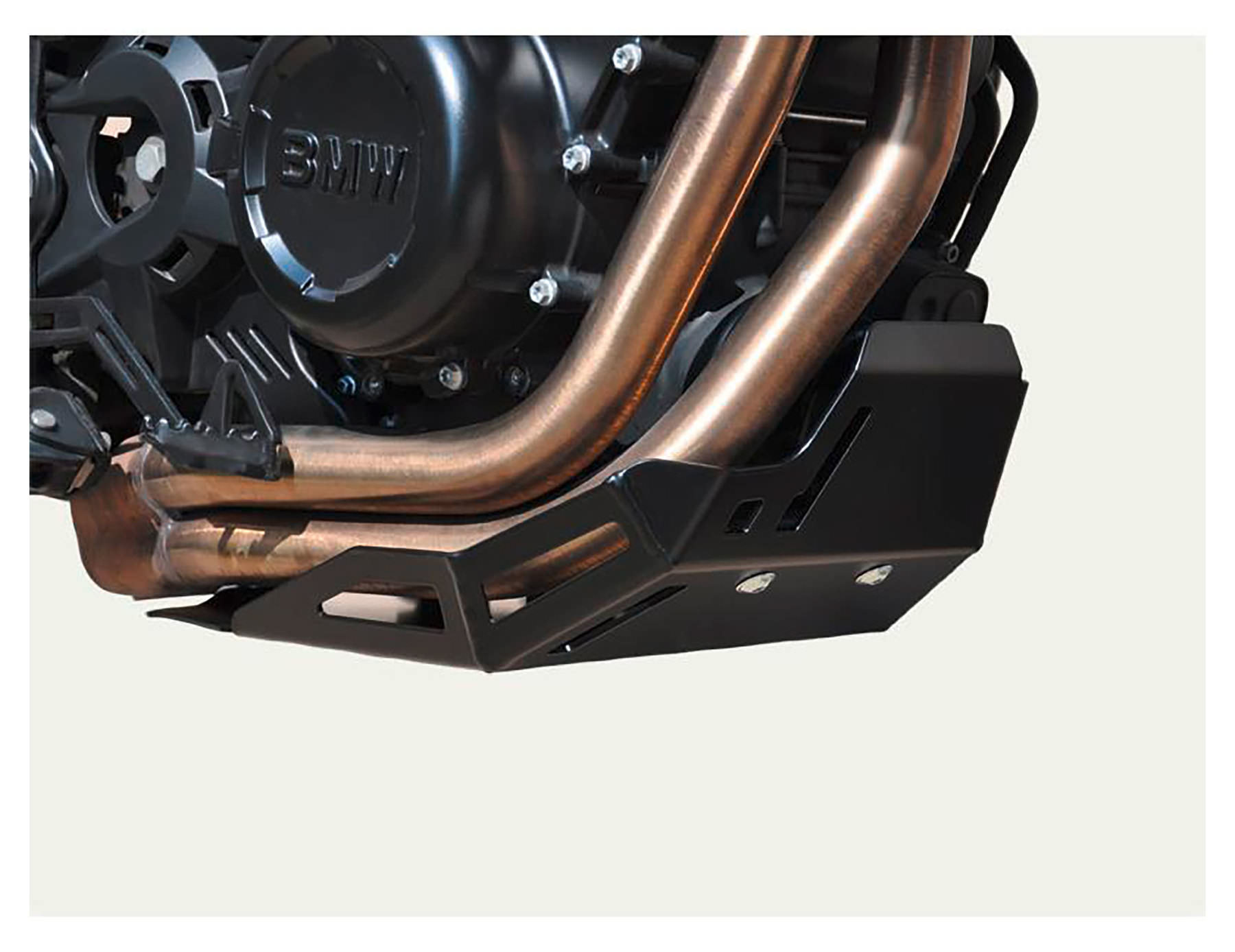

Keine Ahnung wie das bei einer tiefergelegten ist, aber wenn man einen Motorschutz anbringen könnte, dann geht das auch mit der Hebebühne oder einem Wagenheber...

So ein Heckständer der mit seinen "Gabeln" im am Motorrad verschraubten Prisma ansetzt ist keine wackelige Geschichte.
Ich hatte dasvorher mit Auflageflächen für unter die Schwinge. Ja das war ein gewckel bis das dann passte.
Wobei ich auch Hauptständer Fan bin. vor allem war das bei meinen GS'en ideal (R100 u. R1150)
Wenn man das Vorderad ausbauen wollte hinten einfach die Koffer dran und es war in der Luft.
Beide ging auch. Erst hinten Rad raus und dann die Achse rein (R1150 eine Shcraube des Rades), nen Bock drunter und dann das Vorderrad raus.
Ist denke ich den genannten Preis Wert (Wenn es auch bei deiner so austariert ist)
Ansonsten: Mach dich Schlau wegen den Prismen, Bobins oder wie die Heißen und kauf dir den Proworks. Wenn du auch vorne heben willst, brauchst du zwei davon (Wenn die Löcher vorhanden sind)

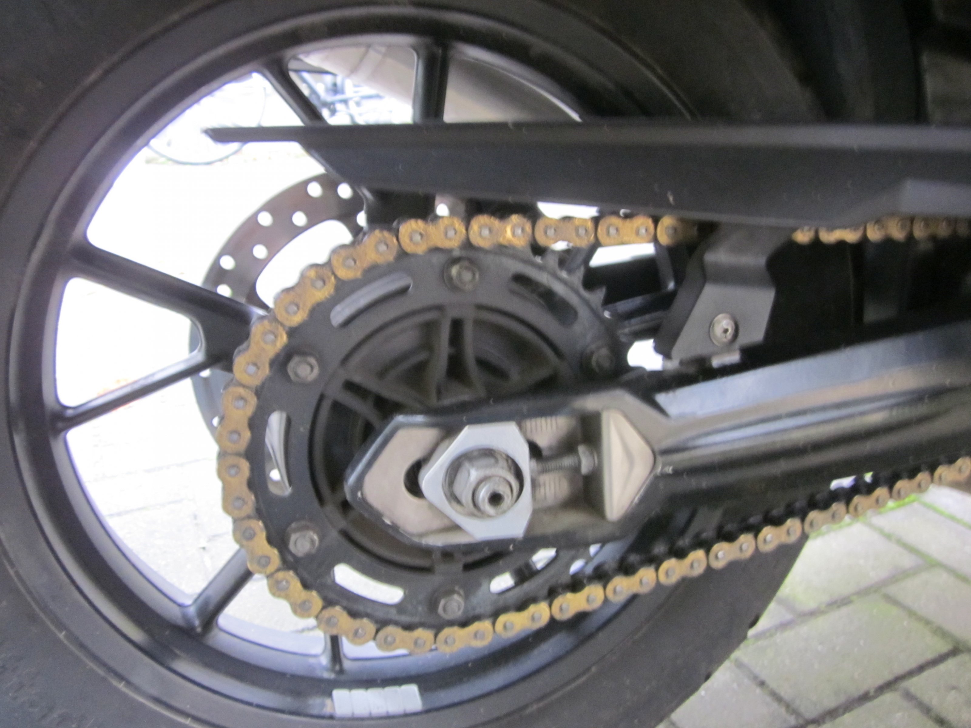

Die F650GS hat, soweit ich das erkennen kann, keine Gewinde an der Schwinge um "Prismen", "Bobbins" oder "Racingadapter" zu verbauen.
Das ist natürlich doof.
Ein weiterer Grund um das mit dem Hauptständer hinzubekommen.
Es ist ein Set bestehend aus zwei - ich denke aber es wird bei mir sowieso nicht gehen.
Zumindest seh ich beim Vorderrad keine Chance.
