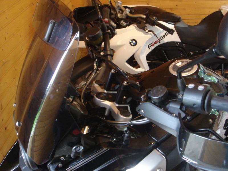

Ich habe den Lenker, die Riser, die Befestigung der Handprotektoren, diesen Bügel, der um die Armaturen geht und die grossen silbernen Befestigungen dafür weggebracht; ingesamt 12 Teile (einen kleinen Schuhkarton voll)
Die Teile werden chemisch entlackt, nicht gestrahlt und anschliessend schwarz matt pulverbeschichtet.

Habe jetzt für 12 kleine Teile (etwa einen Schuhkarton voll) incl. Lenker 100,- Euro bezahlt.
LG, Werner

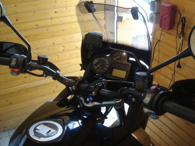

Danke.
Über einen schwarzen Lenker habe ich auch schon nachgedacht.
Wenn Du alles verbaut hast, gibt's ja evtl. noch Beweisfotos :)

Ich als "Nicht Kraftfahrzeug Mechaniker" habe fürs abschrauben etwa 2 Stunden gebraucht.
Fürs ranschrauben 1,5 Stunden.
Also: Handprotektoren ab, Scheibe ab, Blinker ab, Lampe ab, Armaturen ab, Griffe ab, Lenkerarmaturen ab, Lenker ab, Riser ab, diesen Bügel um die Armaturen ab und die Halterungen dafür ab.
Geht alles relativ einfach, bis auf die Armaturen; die sind mit so komischen "Splinten" von unten gesichert, wo man schlecht rankommt.
Habe jetzt folgendes Problem: Die Tankanzeige blinkt auf Reserve; denke da muss der Händler irgendwas resetten.
Stecker sind alle richtig drauf.
