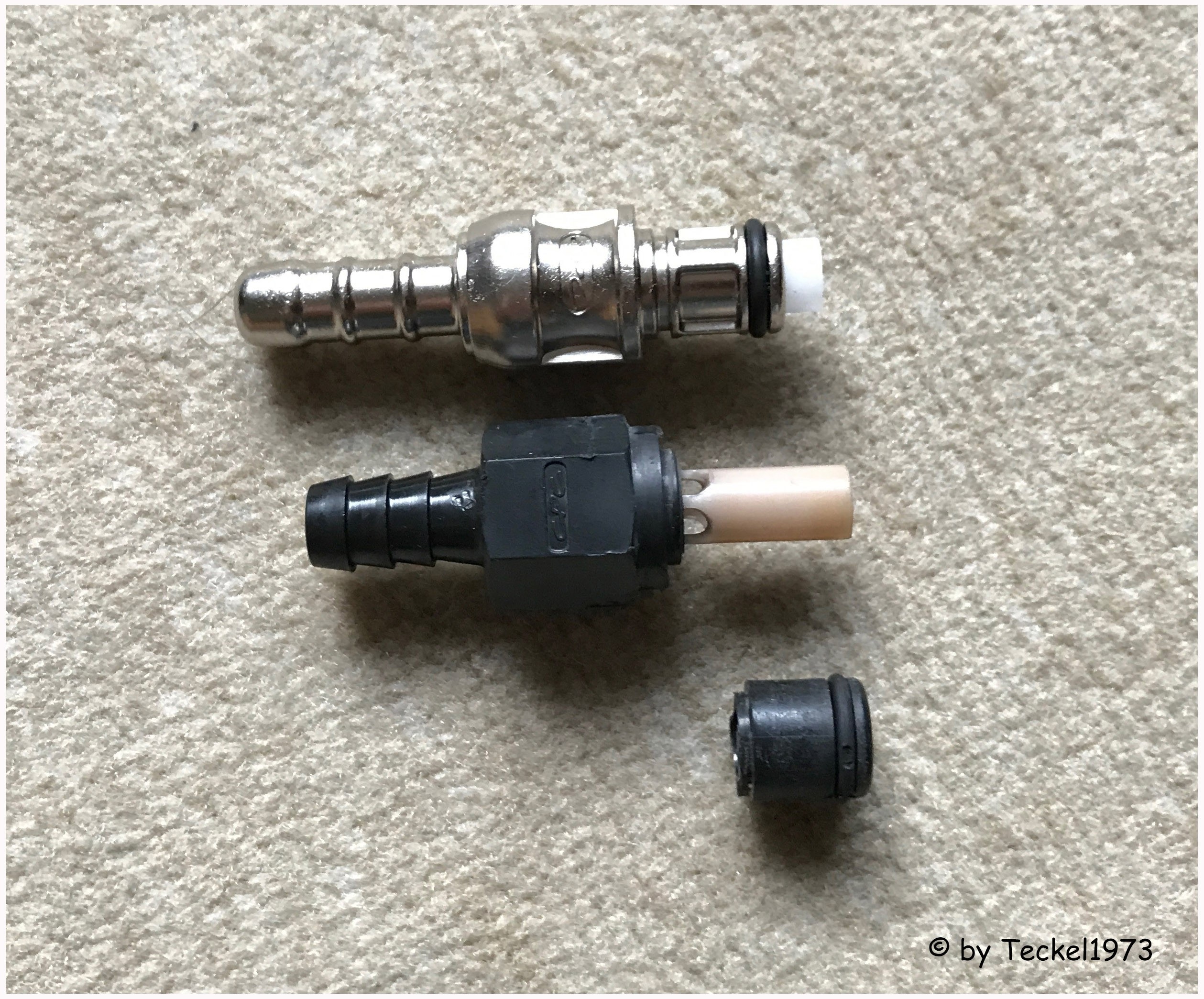

Hast Du Schnellverbinder an den Kraftstoffschläuchen? Vielleicht ist einer davon durch das "Verschieben" gebrochen und es kommt deshalb zu einer Kraftstoffunterversorgung und dem Ruckeln...
Tank ein mal komplett runter und alle Steckverbindungen, Seilzüge, Kraftstoffschläuche etc. kontrollieren.
Gruß Teckel

2002 waren Schnellverbinder verbaut.
Die dürften aber mMn nicht für einen glühenden Kat sorgen. Nachsehen schadet aber keinesfalls, zumal man die auch bei montiertem Tank prüfen kann.

Ich hatte die Kunststoffversion männlich verbaut. Wie man auf dem Foto erkennen kann, kam es zu einem Defekt. Motor lief nicht mehr gut, bis er aus ging. Vermutlich weil die Kraftstoffversorgung nicht mehr funktionierte... Deshalb einfach mal prüfen und wenn nicht - abgehakt. ;) Auf dem Bild die neue Metallausführung :)
