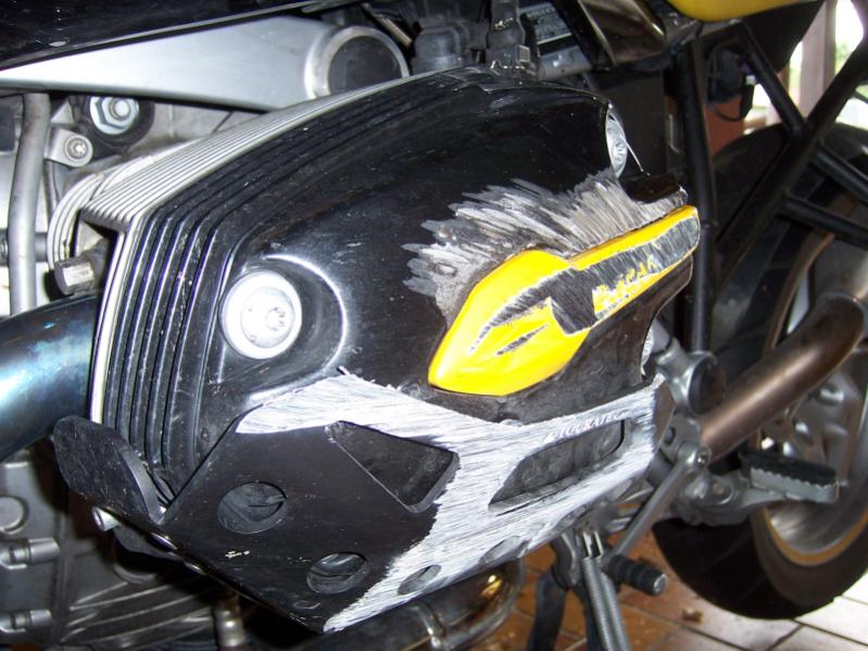

Ich hab sehr gute Erfahrungen mit den Touratech-Schützern gemacht, auch wenn sie nicht die schönsten sind.
Einmal auf die linke Seite gefallen und ein paar Meter vorwärts gerutscht, konnte danach problemlos weiterfahren. Zumindest die GS, mir hat's Knie weh getan.
Zu Hause den TT-Schützer erneuert und gut wars. Den angeschliffenen (schwarzen) Ventildeckel hab ich provisorisch ein bissl lackiert.

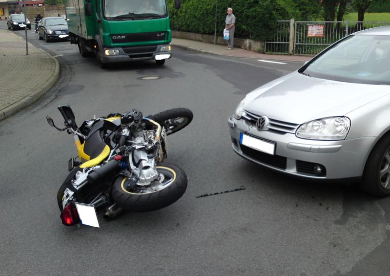

Das zweite mal ist rechts ein Golf dagegen gefahren und hat mich auf die linke Seite geschmissen... also auch mit schmackes auf den Zylinder.
Der TT-Schützer war natürlich wieder verzogen, aber der Ventildeckel hat sogar den 2. Rempler mitgemacht und (technisch) überlebt.

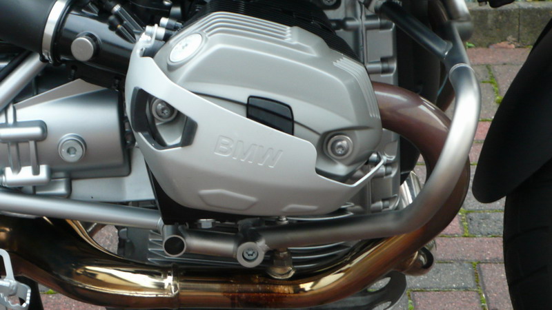

Hallo Grafenwalder,
habe mir nach langem Hin- und Her die Original BMW-Alu-Ventildeckelschutzhauben montiert nachdem mir die Q(2010 Tü) auf dem Seitenständer stehend im weichen Untergrund auf die Seite gekippt war und der Ventildeckel durch Steine zerkratzte..also reine Schönheitsschramme.
Hatte mir zuvor verschiedene Alternativen von TT, Wunder & Co angeschaut .
- BMW bietet zwei Systeme als Ventildeckelschutz an,
1) den reinen Kunststoffschutz, welcher bei Umfallern und Rutschpartien über den Asphalt ein Zerkratzen des Ventildeckels verhindern, ein Eindrücken jedoch nur bedingt da die Aufprallkräfte direkt über das nur teilweise dämpfende Kunstoffprofil unmittelbar auf den Ventildeckel wirken.
2) den Aluminium Ventildeckelschutz mit innenliegenden Kunststoffpuffer/einlage welcher mit drei Schrauben am Zylinderkopf befestigt ist. Bei Stürzen oder Rutschpartien wird zunächst erstmal der Aluschutz beschädigt und verformt welcher dann über die Kunststoffeinlage an den Eckbereichen und der Unterkante des Ventildeckels die Kräfte bei übermäßiger Verformung auf den Ventildeckel weiterleitet. Eine punktuelle Lasteinleitung in den Ventildeckel wird damit vermieden. Wenn die Aufprallkräfte allerdings so groß werden das die Verschraubungen am Zylinderkopf versagen (ausbrechen, abscheren) dann wird wahrscheinlich der Ventildeckel auch beschädigt und verformt. Nach Aussage meines :) sollen die Verschraubungen allerdings so berechnet sein, das zuerst die Löcher für die Befestigung/Durchführung der Verschraubung im Alu-Ventildeckelschutz ausreißen und damit die Verschraubungen nicht aus dem Zylinderkopf/Gewindestutzen ausreißen...wer weiss..ich möchte es nicht ausprobieren...:rolleyes:
Wäre mal interessant entsprechende Photos von Alu-Ventildeckelschutzhauben nach einer Rutschpartie oder einem Crash zu sehen.:eek:..vielleicht hat ja jemand im Forum schlechte Erfahrungen gemacht und möchte diese Erfahrungen mit uns teilen.

Das wollte ich noch erwähnen, beide mal war der TT-Schützer verzogen und die Verschraubungspunkte teilweise eingerissen bzw. die Schrauben verbogen. Die Gewinde am Zylinderkopf sind jedoch immernoch intakt.
Fotos von den kaputten Schützern könnte ich auch noch haben, müsste daheim mal die Festplatte durchwühlen.
*Edit:
Hier die Bilder, die ich noch finden konnte. Das erste Bild zeigt den TT-Schützer und Ventildeckel nach dem ersten Rumser.
Das zweite Bild is meine Q direkt nach dem 2. "Sturz" auf den linken Deckel.

Hätten da Motorschutzbügel eventuell den Schaden geringer halten können ?..was meinst du.

Uff, lässt sich schwer sagen.
Bei den Stürzen, die ich bisher mit der GS hatte evtl. schon.
Solange er sich beim rutschen nirgendwo einhakt?
