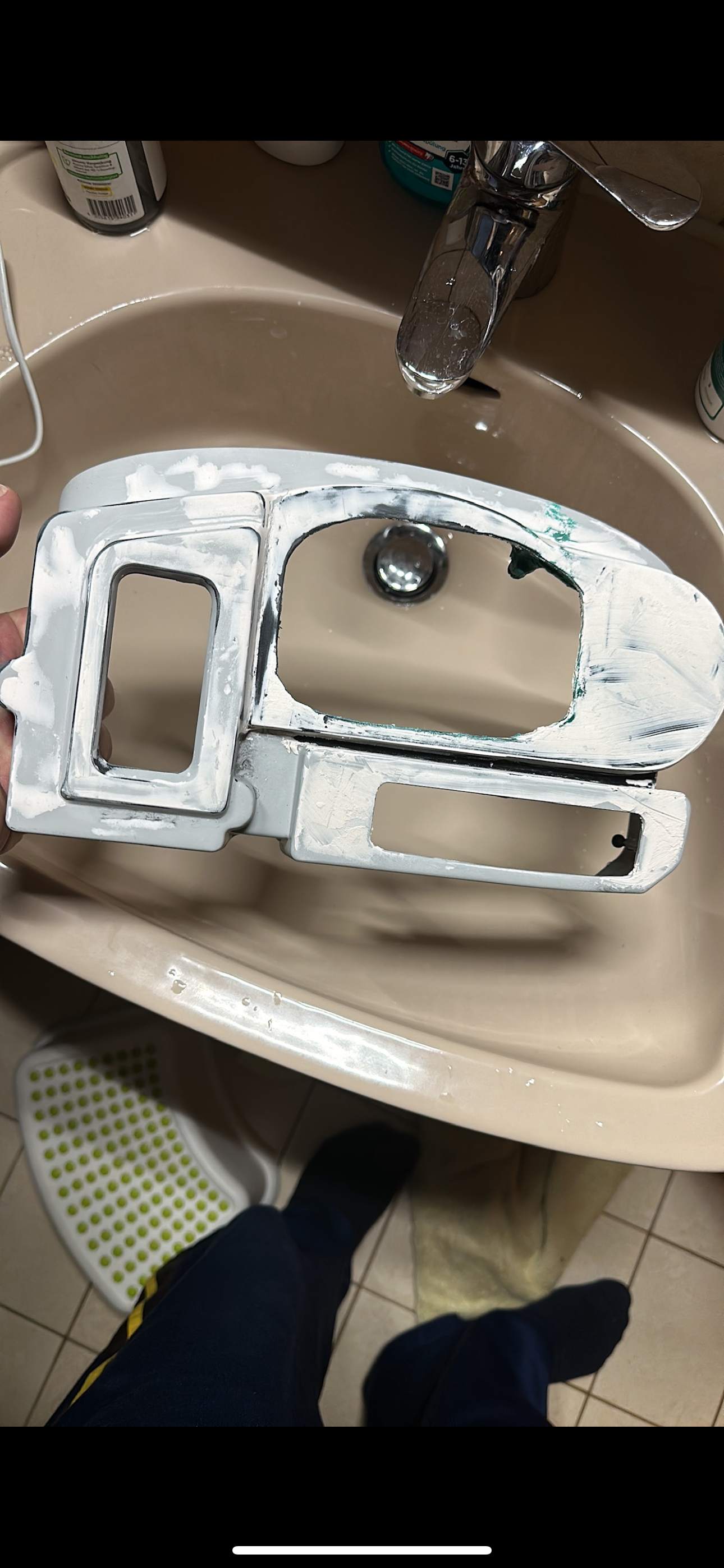

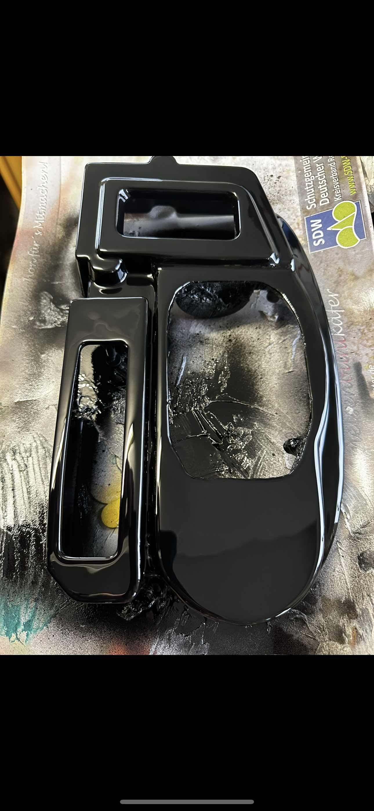

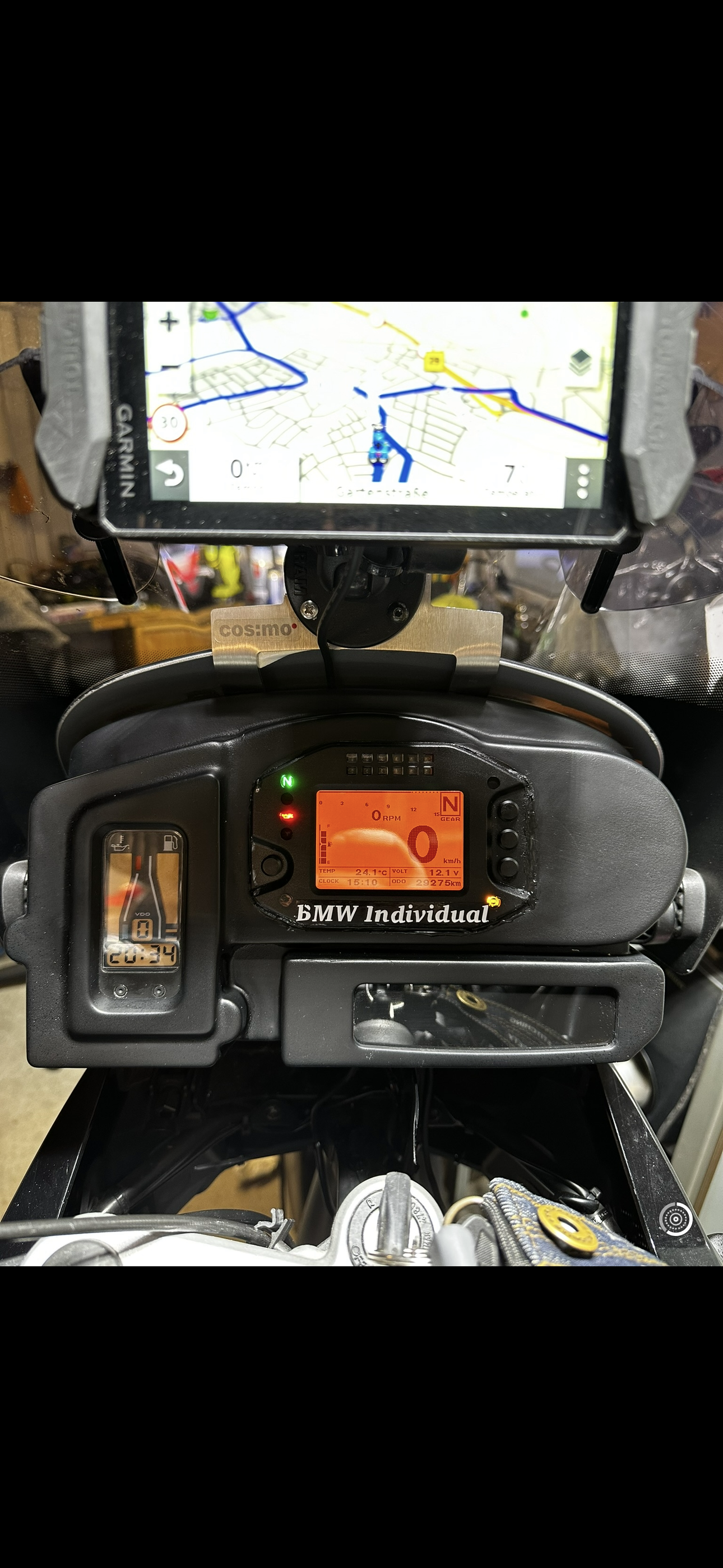

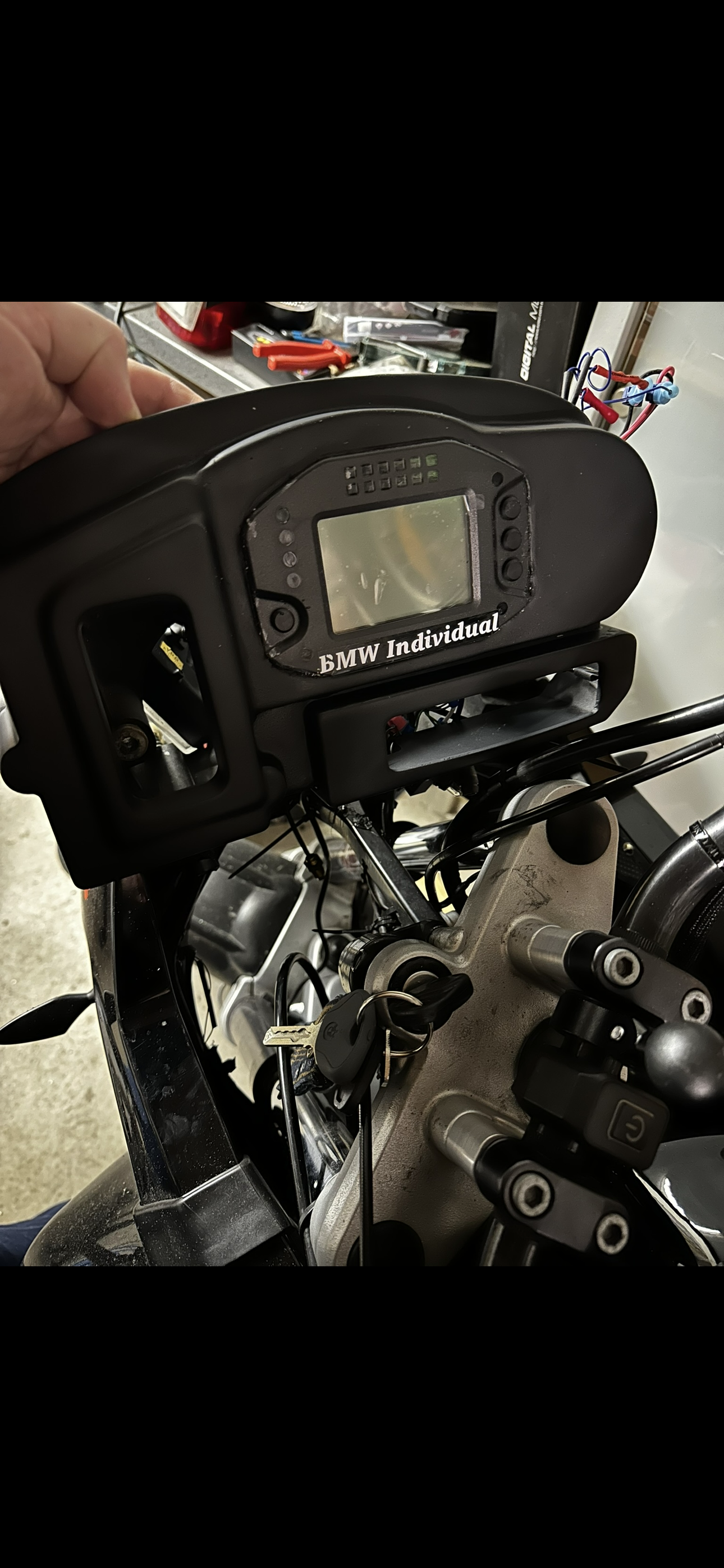

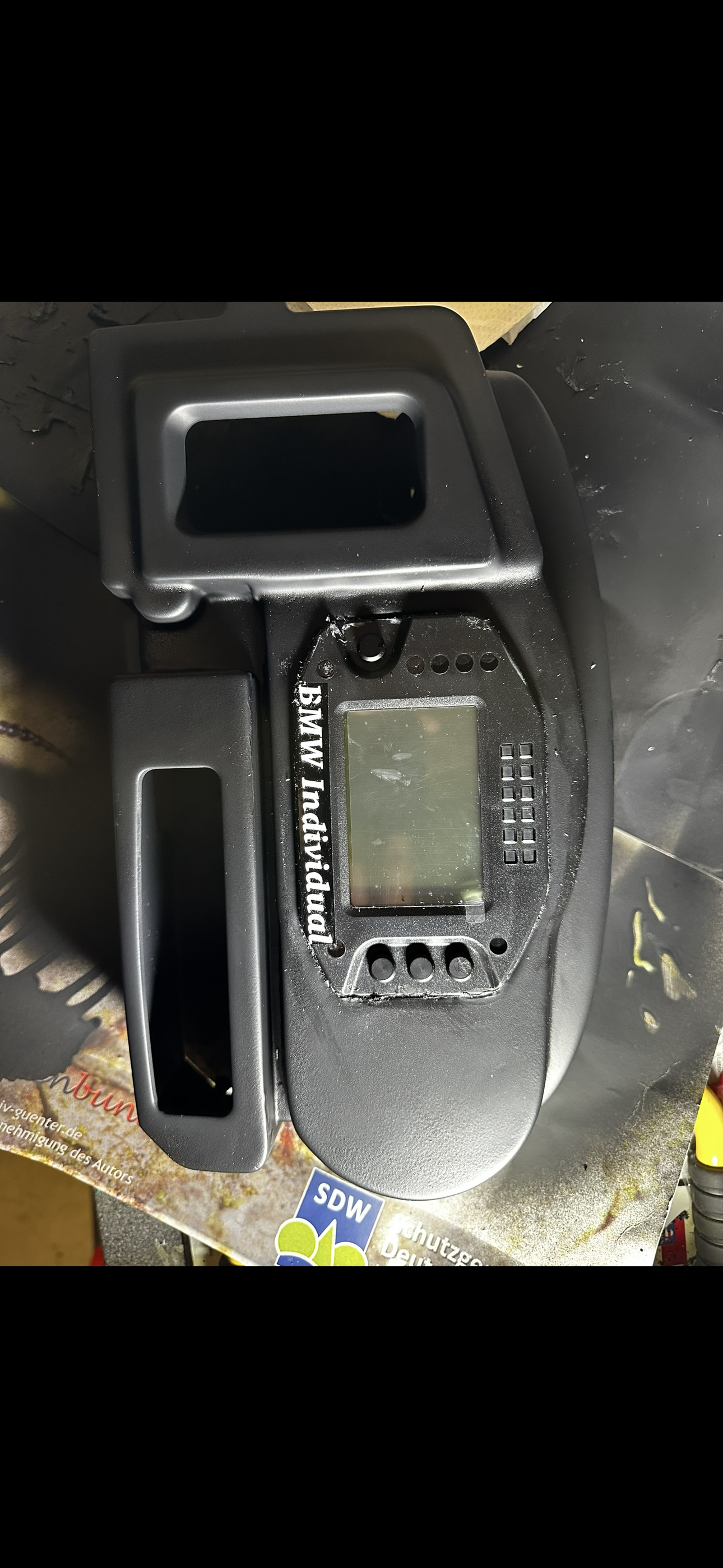

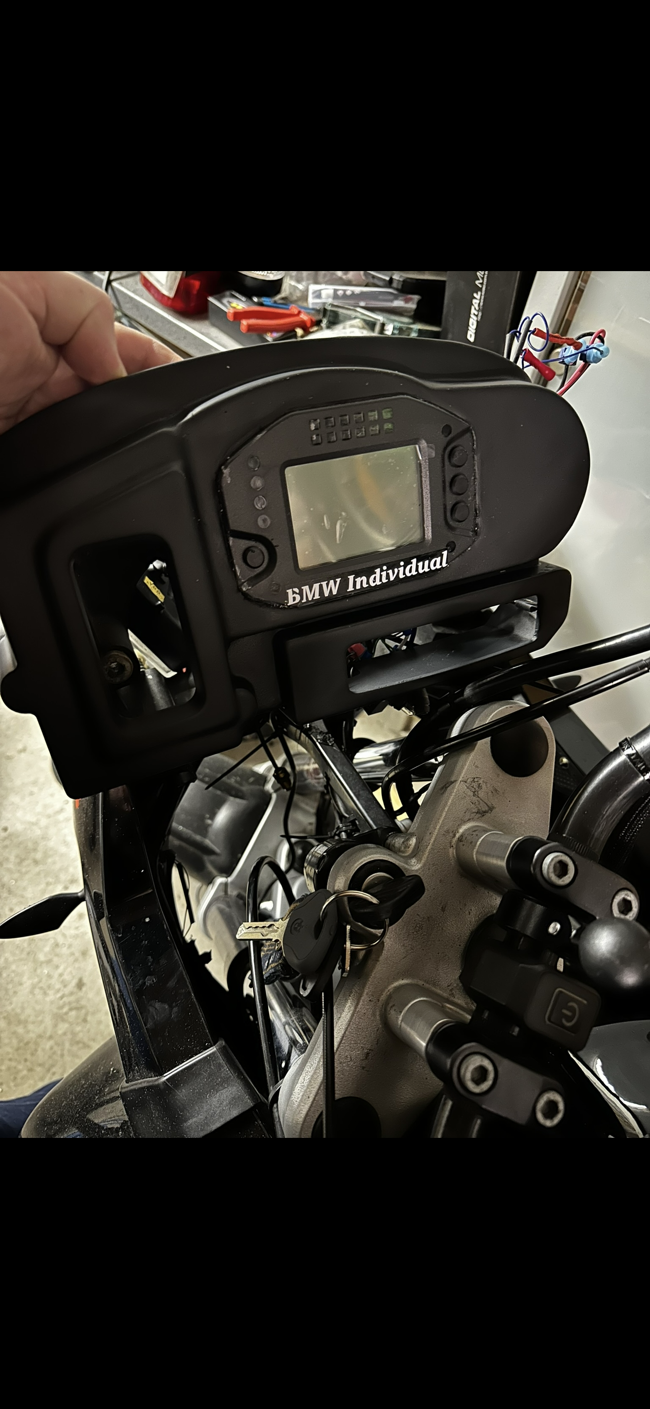

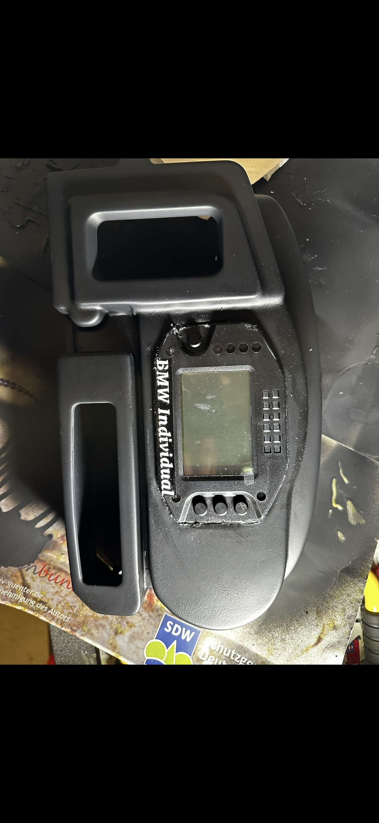

Sooo, hier auf die Schnelle, Bilder von meinem Koso RS2…. Hab den günstig bekommen. Schöner wäre der rx? Also das große tft. Das verbaue ich wohl im Winter….
Tank kann man am FID abgreifen. Einzig die ganganzeige konnte ich net elektrisch realisieren. N ist kein Problem, habe das FID gelassen, das Display kann die Gänge in Abhängigkeit von Speed und Drehzahl aber anzeigen. Jedoch nicht im Stand.

Hut ab, gut gemacht und sieht hübsch aus.
Aber, bei all dem Aufwand: wo ist der tatsächliche Mehrwert (zumal das FID wohl bleiben muss/wird)?
Nächste Frage bitte! :)
Es gibt tatsächlich keinen Mehrwert. Einzig, ich bin kein Fan von Zeigern. Ich wollte einfach einen digitalen Tacho.
Hab mir heute die voge 900DSX angeschaut….als 900gs clone.
hätte sie fast bestellt, muss aber noch schauen ob ich die Motorsteuerung von bmw in die voge basteln kann….die Abstimmung von voge für den geilen Motor passt mir net….aber die voge is volldigital….das gefällt mir.
und es ist Bastelarbeit….ich hab schon immer gerne gebastelt!

Ja, es ist schon manchmal schwer es sich selbst zu erklären... DAS WARUM - aber dann noch Dritten...
Super gemacht, technisch gut gelőst. Optik -ok ... ist noch keine 10.

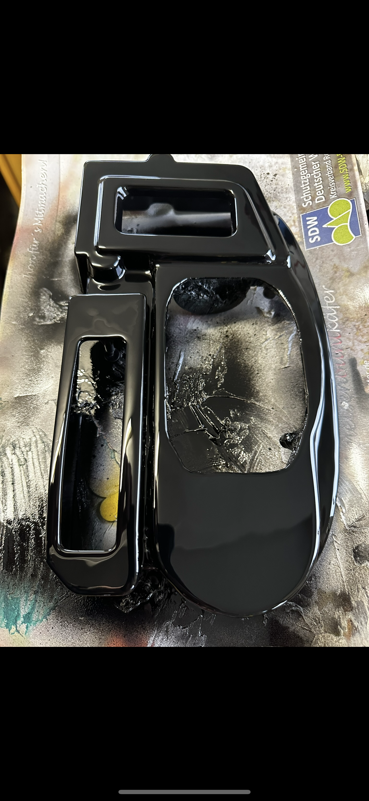

Optisch ist so ne Sache.
Ich hatte nen Ring drum herum gedruckt. Der ist aber leider irgendwo in Italien bei 40 Grad im Schatten abgefallen.
Mit der Blende sah es echt nice aus. Jetzt nimmer so sehr.
Auch das Umgearbeitete Cockpit muss dank der doch recht heftigen Vibrationen mehr aushalten als ich erwartet hatte.
Für die Version 2, bastel ich eine komplett eigene Halterung. Allerdings erst im Winter.
Ich plane das aus Kohlefaser zu machen, um dem ganzen bissle mehr style zu geben. Ist aber noch die Zukunft.
Ansonsten ist es eben schön und digital....ich steh einfach drauf. Ich hatte immer mit einer 1200 1250 geliebäugelt...hauptsächlich wegen dem TFT Display.
In der derzeitigen Form, besteht keine Notwendigkeit für die 12/1250. :) Viel Spass beim Basteln.
