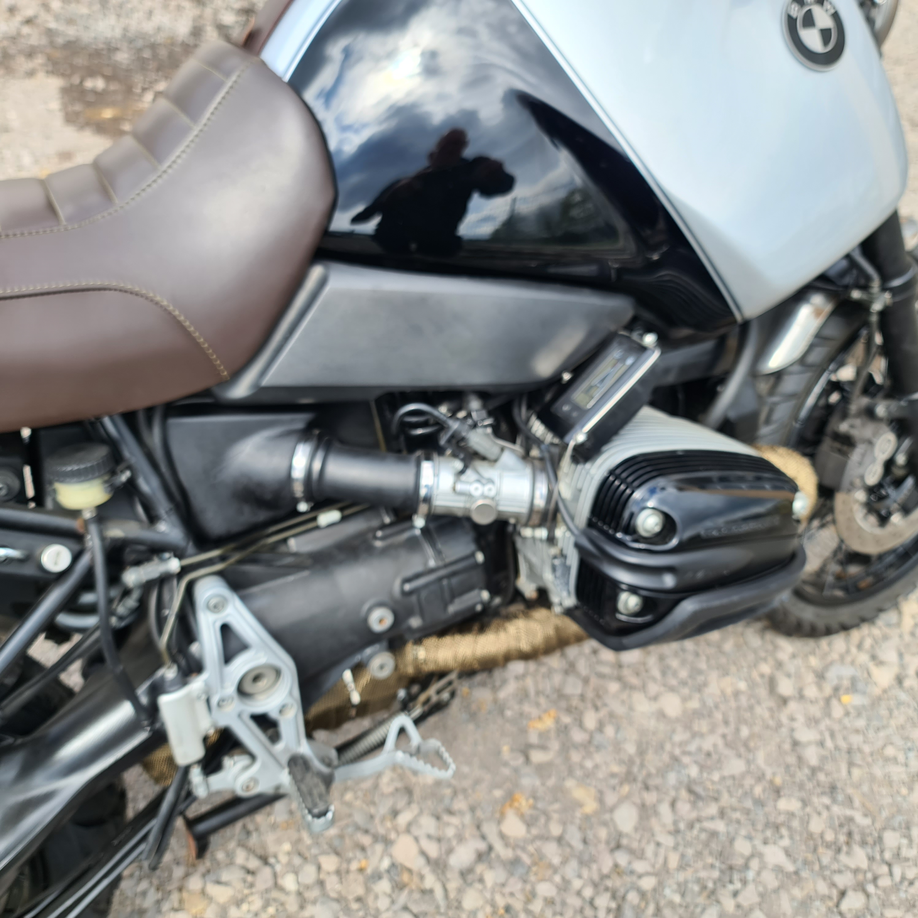

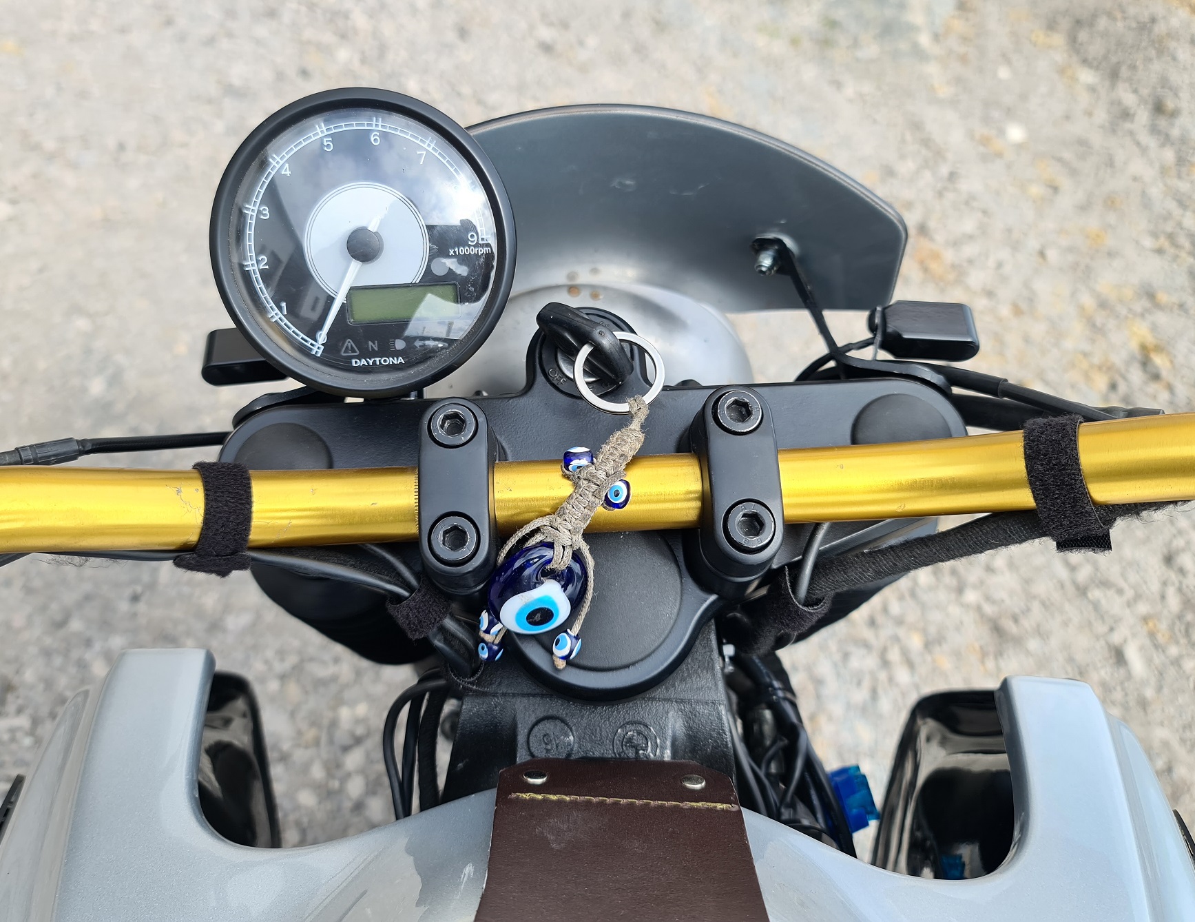

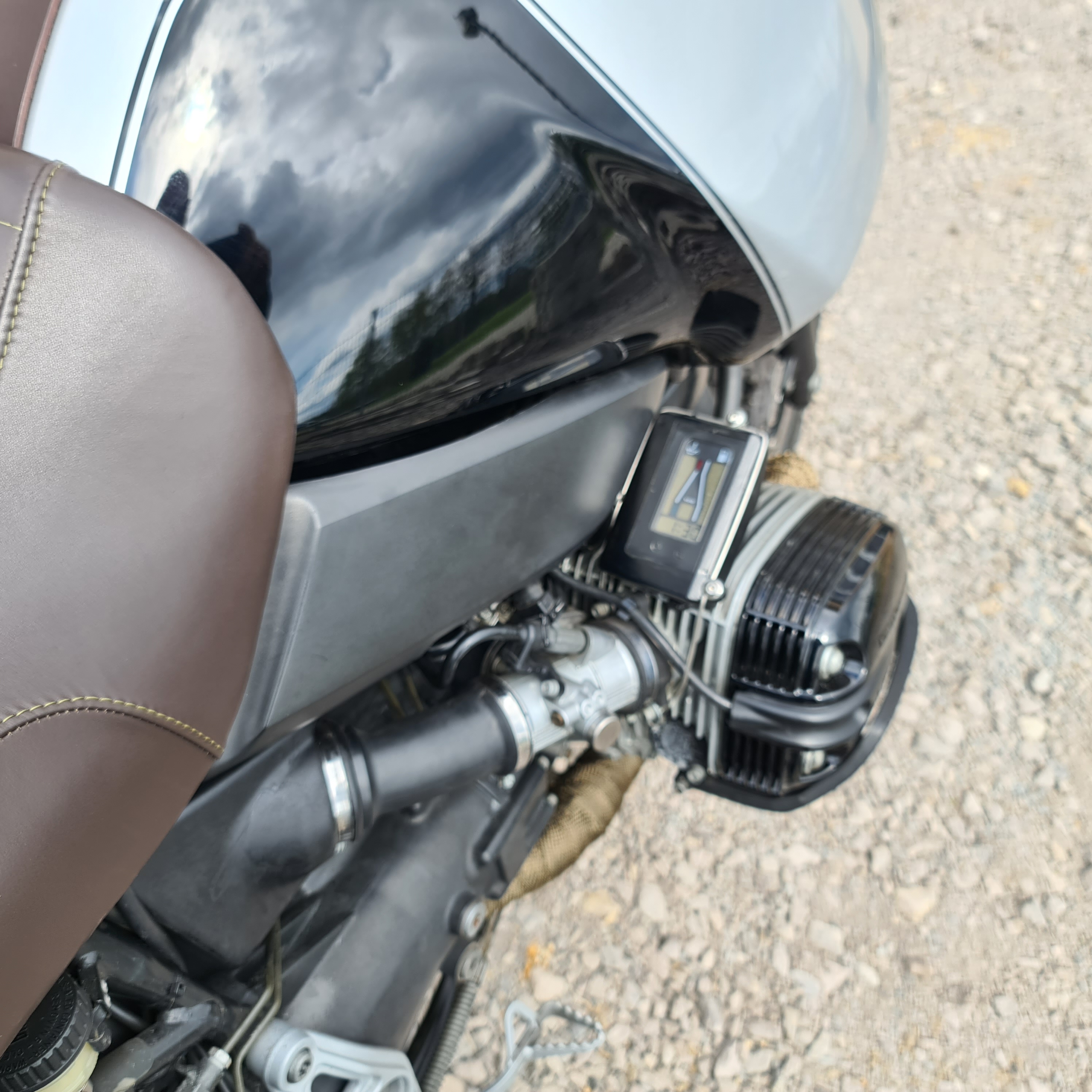

Ok, Sensor für die Geschwindigkeit ist dabei.
Das wichtigste bei diesen Chinateilen ist eine Anschlussschematik, also was über + (wie der Öldruck) und was über - und ein Relais (wie Neutral z.B.) geschaltet wird oder das Signal - für die Drehzahl, sowie die Teilung der Signale, wie Tacho, wann nach wie vielen Umdrehungen des Rades ein Kilometer erreicht ist.
Tank und die Ganganzeige wird nicht gehen, das orginal Signal läßt sich nicht umwandeln. Beim Blinker schauen ob sich rechts/links separat anzeigen läßt, sonst braucht es zwei Sperrdioden.
Airtemp braucht auch einen Sensor.
ABS geht wenn am Motorrad vorhanden, nur über 2 Birnen, nicht über eine LED im Display bei der 1150.
Deswegen habe ich z.B. wegen des Füllstandes des Tanks das Instrument aus dem Cockpit beibehalten, schwarz eingefärbt und seitlich angebracht.

Nabend Otto!
Wirklich sehr schön gemacht!
Du darfst auch gerne mehr Fotos zeigen... :)
ps Einige Motogadget-Instrumente bieten auch
die Funktion "Drehzahl und Geschwindigkeit =
Ganganzeige", z.B. der wunderschöne "Motoscope
Classic", den ich an meiner 2V habe.
