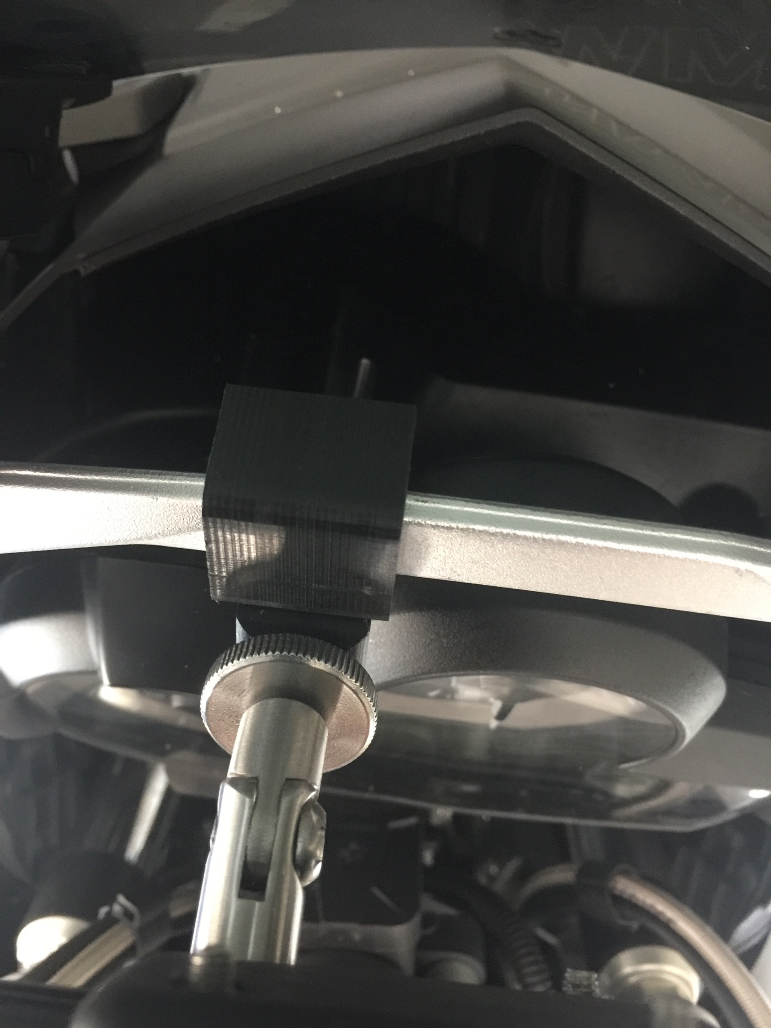

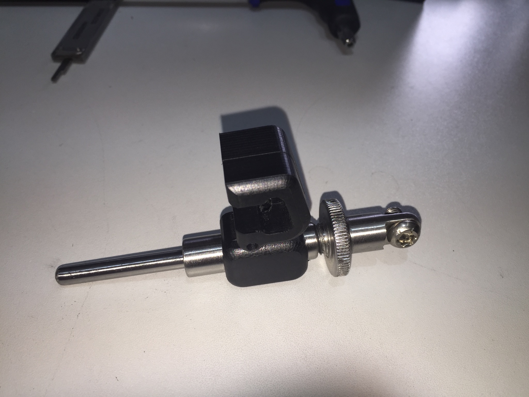

Endlich hab ich es geschafft eine Scheibenfixierung mit einem Dämpfer auszustatten. Seit einem Jahr tüftle ich daran jetzt schon rum. Also nix mehr Zusatzschraube auf Scheibe verstellen und Zusatzschraube zu drehen. Einmal die Härte am Dämpfer einstellen, und die Scheibe bleibt verstellbar. Werd ich jetzt mal auf dem Weg nach Garmisch auf der Autobahn ausgiebig testen.
Klein und fein, und sieht edel aus. Ist ja auch aus Edelstahl

Das schaut mal wieder nach eienr feinen Tüftelarbeit aus...ich liebe sowas!! :p
Gibt es denn eigentlich viele, die die Scheibe öfters verstellen?
Ich muss gestehen, meine Urlaubstour zwischen 15 und fast 35 °C bergauf bergab nicht einmal einen Gedanken verschwendet zu haben, das ich nun gerne die Scheibe verstellen würde (wozu auch), die Einstellung einmal gefunden passt es (schön ruhig alles am Helm) und so hätte ich mir die Anfertigung von Sternmuttern zum händischen Verstellen an meinen gefrästen Scheibenfixierern im Grunde sparen können. :cool:
(werde sie daher auch noch wieder ersetzen gegen schnöde, aber deutlich kleinere Standard-Stop-Muttern)

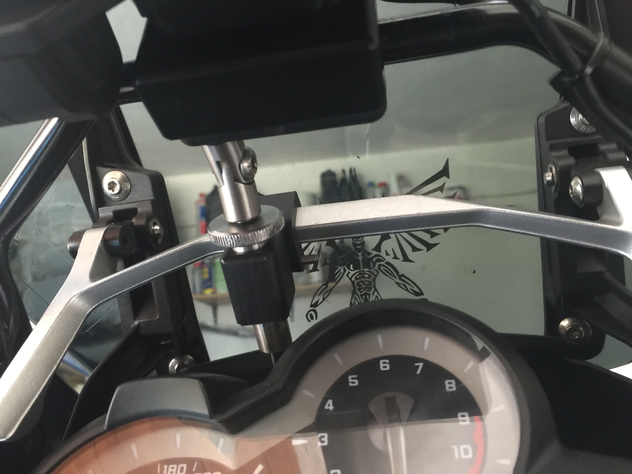

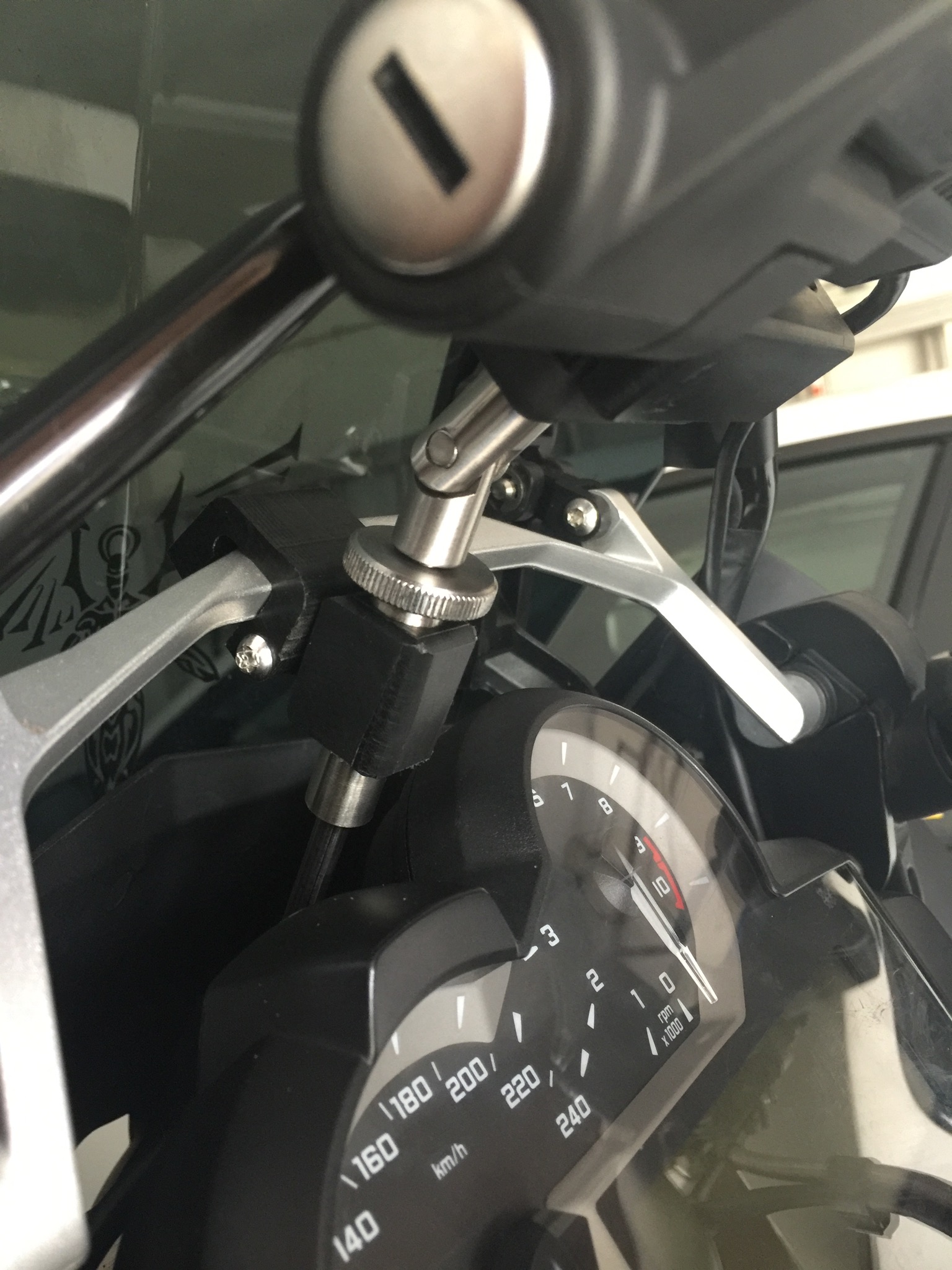

Bei mir sind es meine Scheibenfixierer, die
a) bewirken, das die Scheibe nicht mehr durch den Fahrtwind flacher zum Fahrer gedrückt wird und so einen Teil ihrer Wirkung verliert
b) lässt sie das Scheibenkosntrukt mit den Fixierern auch eine wenig (trotzdem mehrere Zentimeter) vorspannen in beiden Richtungen, so dass man die Wahl hat, ob die Scheibe ggü. einem unbelasteten Zustand deutlich steiler oder deutlich flacher steht.
Der Unterschied in der aerodynamische Güte ist gewaltig! :cool:
In Zusammenspiel mit meinem Helm (nun ganz frisch ein NXR) hab ich noch nie so eine ruhiges Motorrad gefahren wie die GSA (LC).
Das ist fast schon langweilig.....;)

Ich verstelle meine Scheibe ganz gerne mal, gerade in der Stadt dreh ich sie gerne mal runter, oder meine Kumpels, wenn Sie offroad unterwegs sind, wollen einfach sehen was vor ihnen ist. Da die meisten von uns getönte Scheiben fahren sieht man dann doch mehr.
Mittlerweile habe ich bestimmt die 20. Version offiziell 1.8, drauf, den ich will Stabilität der Scheibe und weniger Windgeräusche und es soll toll aussehen.
Weil mir das riesigen Spaß macht habe ich mittlerweile einige (viele) Dutzend der Versteller, ausschließlich für Mitglieder hier im Forum und in meiner Facebook Gruppe angefertigt, und zurückgenommen habe ich 4, davon waren 2 nie verbaut. Ich glaube von dieser Zufriedenheit träumen viele große Scheibenanbieter.
Bei sehr großen Fahrern funktionieren sie ebenso. Wie weiter vorne geschrieben wurde reichen die Versteller alleine dann nicht mehr aus, , die große Scheibe dann aber auch nicht mehr. Dann macht es die Kombination, und man bei einer große Scheibe braucht es die Versteller, dann sogar erst recht, für die Stabilität der Scheibe und den Schutz der Mechanik.
Ich bin nach wie vor ein privater Tüftler. Ich habe mich hier aus dem Forum etwas zurückgezogen,
a. Weil es ich es so wollte ( die unsachlichen Kommentare ärgern mich einfach)
b. Weil es so gewünscht wurde ( was ich verstehen kann, den die reine Masse lässt mich gewerblich erscheinen, was ich nicht sein will).
Für mich gilt, so wie ein Künstler den Applaus braucht, so freue ich mich über ein paar Dutzend super positive Reaktionen ( ihr glaubt gar nicht wie oft ich mittlerweile bei Veranstaltungen von GAP über TT Event, oder selbst auf Touren angesprochen werde, "ob ich nicht der aus dem Forum bin").
Geld habe ich bis heute damit nicht verdient, nicht 1€, den
a. alles ist in die Anschaffung von neuem Werkzeug geflossen,
b. Geb ich die Dinger so billig ab.
Eine große Scheibe kostet 4-7 mal so viel.
Deshalb gilt für mich, solange ich Spaß daran habe mache ich für nette Leute ab und an mal welche.
Ansonsten für meine Kumpels und meine Gruppe.
Dabei bleibt es.

Hiermit geht alles.....mit und ohne jedwede Versteller. :)
Die Fixierer von Wunderlich, Cymarc usw. beruhen auf der Original-Laufkurve der Scheibe ohne Versteller, daher ist dann eine Adaption erforderlich. (auffeilen der Kulisse, neue Kulisse, noch ein Blechstreifen...)

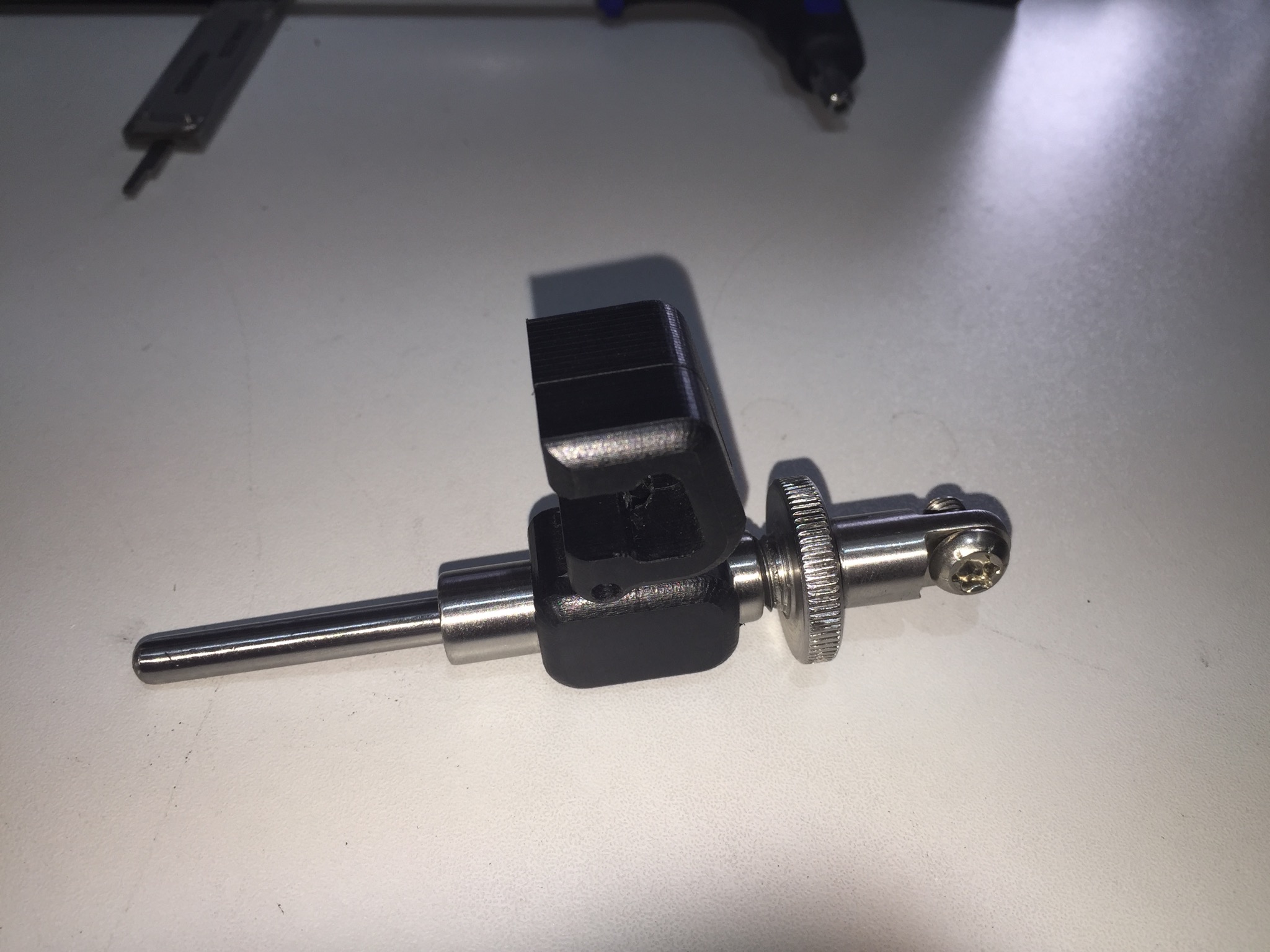

He Run
auf Bild Zwei fehlt der Sicherungsring :unsure:
Wow, du hast ja echt gut aufgepasst, Dich kann man gut für Bildsuchspiele verwenden. :)
Du hast völlig recht, auf beiden Seiten fehlen die Seegerringe.
Warum? Weil ich sie nicht mehr benötige. Das Aufsetzen der Seegerringe ist eh fummelig und durch meine Scheibenfixierung wird der Original-Verstellmechanismus und die Lager und Bolzen bei Bedarf unter Vorspannung gesetzt (ich ziehe oder drücke die Scheibe etwas = spanne sie etwas vor, bevor ich die Kronmuttern meiner Fixierer festziehe) und die Bolzen sitzen bombenfest. :)
Das hält so seit 8300 km ohne die kleinste achsiale Bewegung der Bolzen.

Seans Fixierer mit inkludiertem Dämpfer würde ich mir ja mal gerne life anschauen. Die Kräfte, die eine Scheiben-Fixierung aufnehmen muss, sind nicht ohne.
Etwas,das sich leichtgängig verstellen lässt, aber gleichzeitig in jeder Position sofort Rückhaltekräfte aufnimmt, ist konstruktiv eine besondere Herausforderung.
Für mich wäre es so im Grunde nicht lösbar (beschränkter Intellekt, trotz Maschinenbaustudium :cool:) , darum bei mir nur schnöde Hebel-Mechanik, simpel, aber effektiv. (was fest ist, ist fest!) ;)
Sean
Sean
09.03.2012
797
Backnang
R1250GS HP
Immer bei mir vorbeischauen ;)
meine Frau und ich freuen uns immer über Besuch, und unser Hund liebt Leute in Bikerklamotten
und es funktionert
im Grunde hast du deine Scheibe in der für dich besten Position festgeballert, und die original Verstellbarkeit aufgegeben.
Ich will aber in der Stadt oder im Gelände die Scheibe runterstellen können, ohne anzuhalten und ohne erst was auf und wieder zuschrauben zu müssen.
