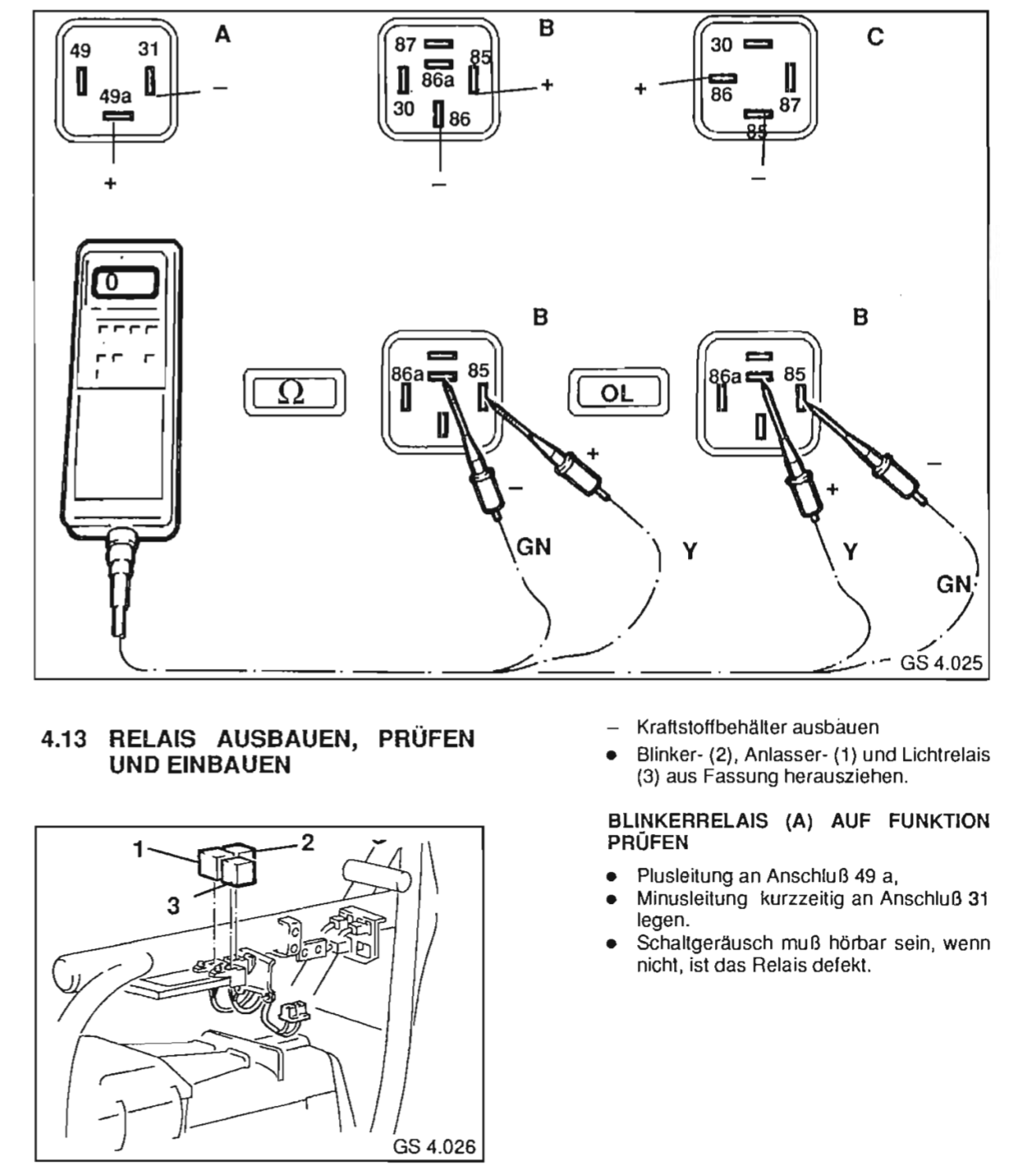

Hallo zusammen,
ich will an meiner R 80 GS den von Louis vertriebenen > USB Stecker < montieren.

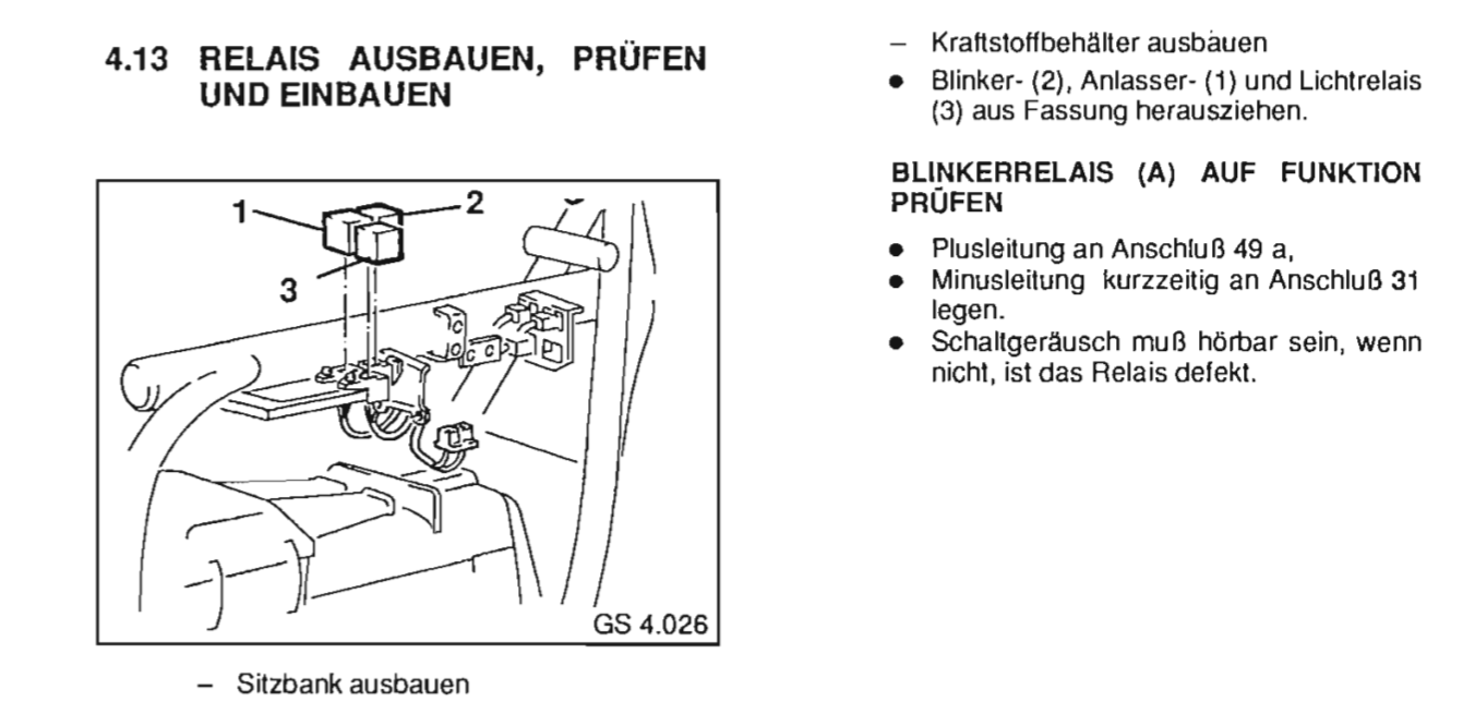

Ein Freund hilft mir bei der Installation. Heute haben wir nach Demontage des Tanks alle drei Relais (siehe Bild) Anlasser(1), Blinker (2) und Licht (3) geprüft.
Mein Ziel ist, dass wir den USB Stecker an das Einschalten des Abblendlicht (oder alternativ Standlicht) koppeln.
Wir haben alle Steckverbindungen jeweils bei Zustand 1.Zündung, 2.Standlicht und 3.Abblendlicht geprüft und nur am Blinkerrelais (2) eine Leitung gefunden, die bei Zündung auf 12V steht.
Wir haben keine Anschlussmöglichkeit auf Abblendlicht oder alternativ Standlicht gefunden.
Kann hierzu jemand helfen?
