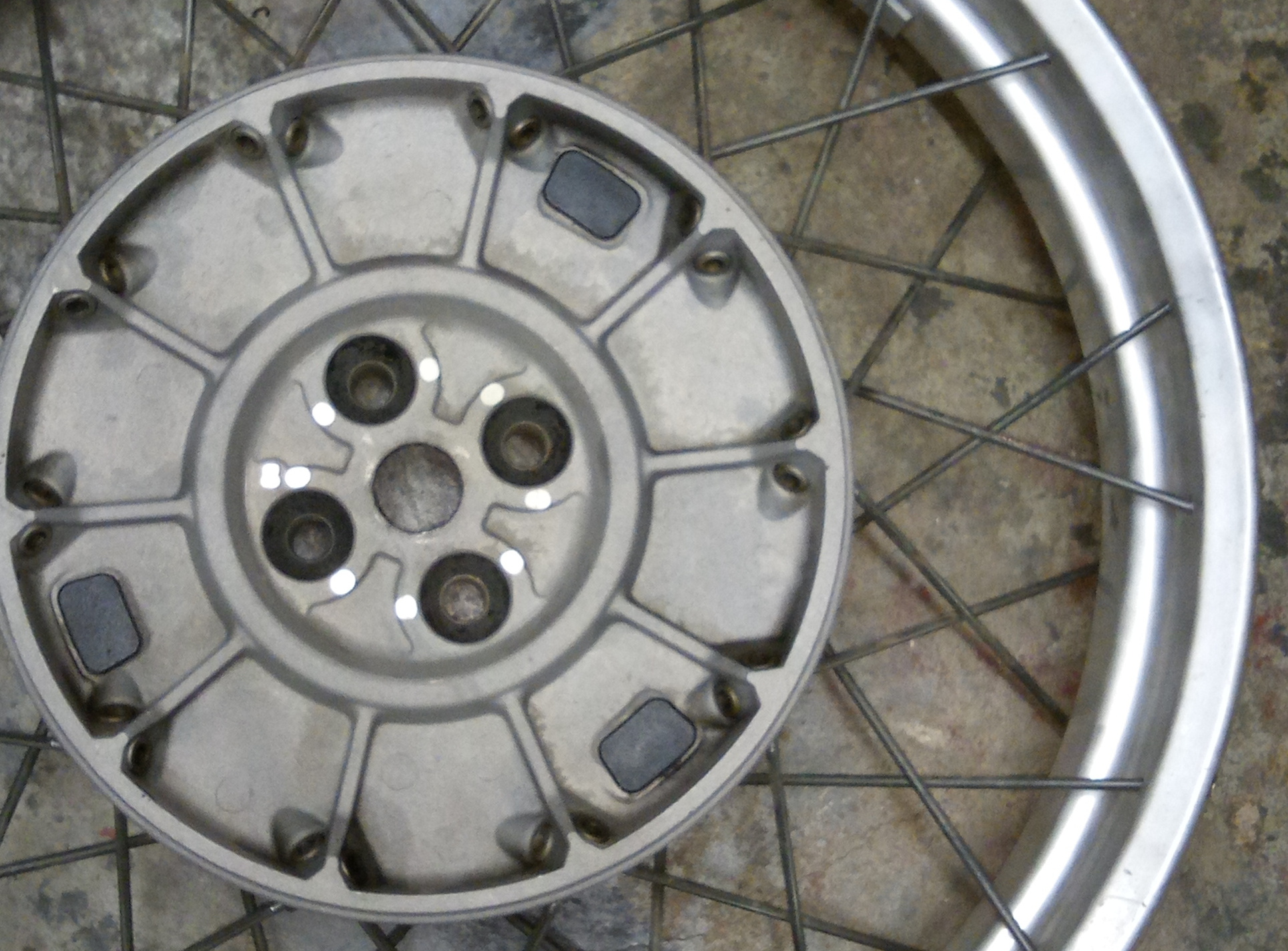

bin gerade dabei, meine Räder neu einzuspeichen und zu zentrieren.
Vorne ist die Radnabe ja symmetrisch zur Felge - aber hinten?
Wo muss die Radnabe (seitlich gesehen) denn genau hin? Ich vermute, die entsprechenden Messpunkte sind die kleinen gefrästen Flächen auf der (in Fahrtrichtung gesehen) linken Seite der Nabe, siehe Bild, helle Punkte...

Hallo Florian, ich kann gerne bei meiner R100GS heute Abend diesen Abstand ausmessen. Ich lege einfach eine Latte auf den Aussenring und messe den Abstand zu den gefrästen Flächen.

Eben hab parallel ich von einem Kreuzspeichen-Profi erfahren, dass folgendes Maß eingehalten werden sollte:
Abstand Felgenring -> Auflagefläche der Nabe am Kardan (also die verschraubte Fläche): 22mm.
Interessant war der Hinweis, dass es bei besonders breiten Hinterreifen 16mm sein sollten.
Das erklärt auch, warum mein TKC80 (130/80) am Kardantunnel geschliffen hat :-/
Ich hab jetzt mal so eingespeicht und zentriert, dass die 22mm vorhanden sind.
Wenn Du den Wert von außen gemessen hast geb ich gerne Rückmeldung, ob das Maß von außen mit dem bei mir übereinstimmt.

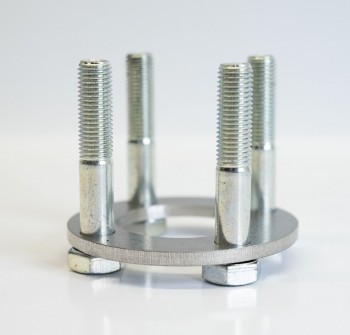

Du kannst auch ganz normal einspeichen und nutzt einen Distanzring wenn du nicht dauerhaft den TKC 80 fährst.
Bekommst du bei
Achtung wer hätts gedacht😂
www.Swt-sports.de
Also bei Manuel 😉
