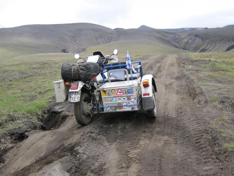

Servus Harry,
also ich fahre ein Fernreisegespann, Eigenbau auf Basis einer 1996 R 80 GS basic mit 1000ccm RT Zylinder und Kolben sowie einem Uralboot mit Enduroaufbau!
Ich habe den Endantrieb 32/10 verbaut, der deutlich kürzer übersetzt ist als der serienmäßige 34/11. Weiterhin habe ich statt den 40igern Bing die 32iger verbaut, was zusätzlich richtig Druck von unten bringt!
Die Bereifung ist auf Smartis 135/70 R 15 umgerüstet.
Dieses Paket hat sich seit Jahren auf meinen Fernreisen bewährt.
Ich war heuer im Juni für 5 Wochen auf Island und habe hier auch einige sog. F-Strecken im Hochland befahren, und dass ohne Probleme!
Teilweise km-lang nur im ersten Gang.
Aus meiner Sicht hat sich meine Kombination auch im schweren Gelände und vollgepackt bewährt!

Hey Fredl hast Du die Smartiesfelgen eingespeicht oder sind das richtige Autofelgen. kann ich auf dem Bild nicht wirklich erkennen.

Servus Harry!
Es handelt sich hier um ganz normale 3-Loch-Stahlfelgen, 3,5x15 ET20,5, vom Smart. 3 gleiche Reifen und der Vierte ist im Boot als Reservereifen
