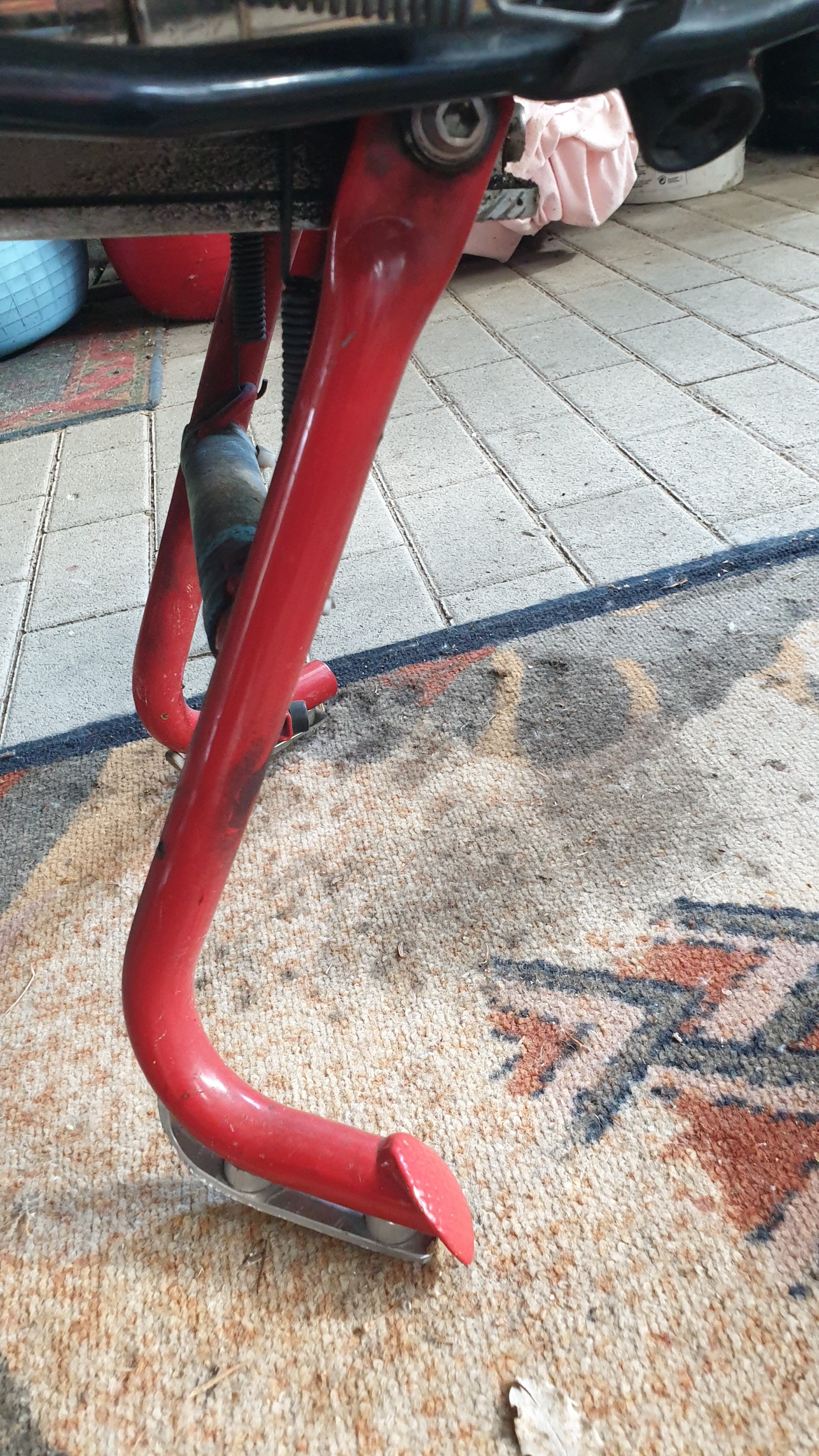

ich habe eine "tiefergelegte" GS, mit kürzerem Stoßdämpfer (480mm) und 1cm durchgesteckter Gabel.
Dennoch stehen beide Reifen aufgebockt nahezu am Boden.
Gibt es unterschiedlich hohe Hauptständer?
Grüße, Ralf

Es gab die Varianten mit der normalen und der tiefen Abgasanlage, die sollten sich in der Höhe nicht unterscheiden. Aber vielleicht wurde einmal der Hauptständer eines Paralever-Straßenmodells verbaut, der dürfte aufgrung der kleineren Räder kürzer sein. Längenangaben sind im ETK leider nicht vorhanden.

falls jemand gerade in der Garage ist, könnt ihr mal von der Querstrebe bis zu Augenmitte und einfach diagonal zum äußerrten Ende des Hauptständers messen, damit sollte ich festellen können ob es der originale ist.
Danke vorab, Ralf

Auge bis Querstrebe 15 cm, Auge bis Ende 34 cm. Meiner ist nur unten mit der Aufstandsfläche verlängert. Der dürfte originale Länge haben.
Wer eine GS tieferlegt, denkt auch ans Aufbocken durch kurzbeinigere Fahrer und kürzt auch den Kauptständer damit Frau/Mann das Moped nicht 15 cm hoch Liften müssen.

ich habe gemessen, ich scheine den Ständer der R100r zu haben, unter der Strebe ist er deutlich Kürzer, ca. 3 bis 4cm. dann such ich mal bei KA nachveinem....

so, jetzt gabe ich das Ding, kann aber den alten nicht lösen, bekomme die schraube nucht raus, weil dahinter der Moror stört.

ups schon gemerkt wie es geht.

Beschreib doch die Arbeit wie Du es hinbekommen hast . Wir lernen dadurch.....

Die Hülsen die in der Aufnahme sind müssen im eingebauten Zustand raus, dann ist das Loch groß genug um die Schrauben schräg raus zu ziehen. ...eigentlich einfach, wusste kur nicht, daß die einfach rausgehen.
