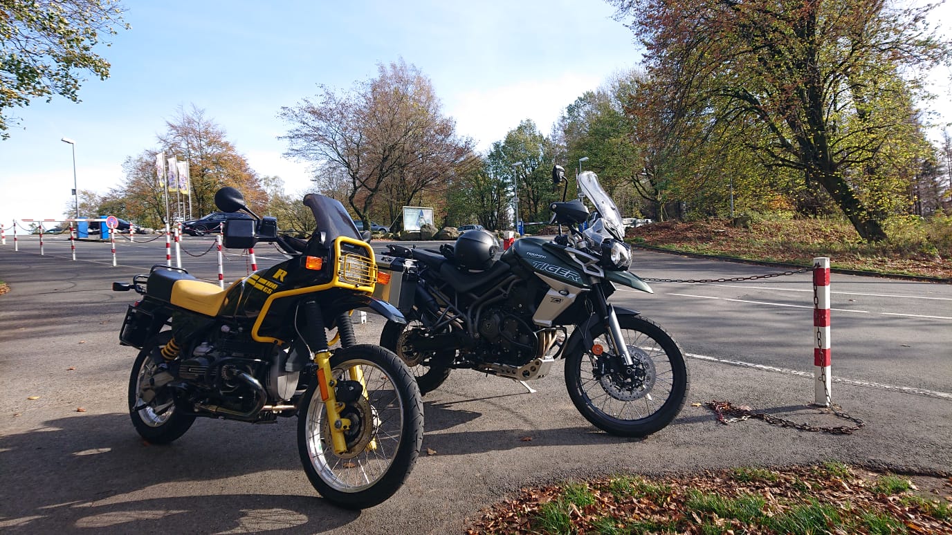

Hat alles wie geplant geklappt. Jetzt ist natürlich das Wetter seit heute Morgen ziemlich übel, aber gestern hat mich die schwarz / gelbe für meine Mühen erstmalig belohnt. Sind übrigens Metzeler Tourance Next geworden.
