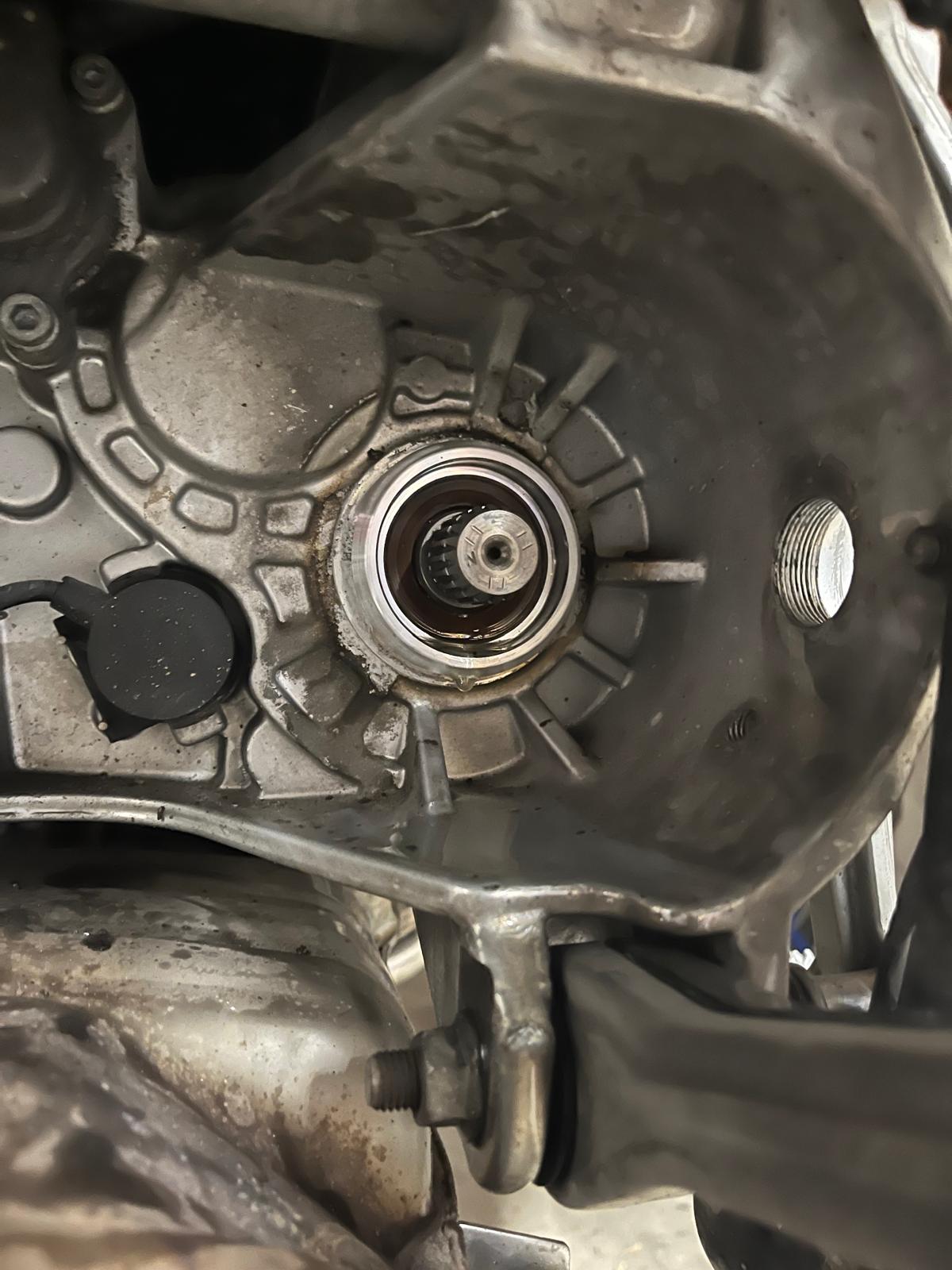

Servus beinand, Ich habe auf grund vom verschlissenen HAG mal angefangen meine 1150 hintenrum zu zerlegen. Also Hag ab, Federbein & Schwinge raus, Lager überprüft, Faltenbägle überprüft, Hag überholen lassen. Bis dahin alles schön, nur die Getriebeausgangsdichtung saut (Schade, denn ich hatte das Getriebeöl vor kurzem erst gewechselt).
Also eben ne neue bestellt, Öl abgelassen, und die sollte ja auch schnell getauscht sein. Hier das Problem: Ich habe die Dichtung mit einer 30er Nuss mit verlängerung rein gedrückt, anschließend das Getriebe wieder mit frischem Öl befüllt. Um zu überprüfen ob es dicht ist, habe ich den Motor laufen lassen und einen Gang eingelegt, sodass sich die Getriebeausgangswelle gedreht hat. Und zack, schon kam auch das Getriebeöl daher...
Also.. Öl wieder runter gelassen, habe eben eine neue Dichtung und neues Öl bestellt.
..Wenigstens ist das Getriebe jetzt mal gut gespült..
Hat jemand eine Idee oder einen Tipp was ich falsch gemacht haben könnte? Ich habe mir die Videos vom Motorraddoktor auf Youtube angeschaut, er zeigt das mit den Spezialwerkzeugen von BMW, die ich mir nicht unbedingt kaufen möchte, für eine Reperatur die alle heiligen Zeiten mal ansteht. Villeicht hat jemand die Werkzeuge und würde sie für eine Aufwandsentschädigung Verleihen.
Auf den angehängten Fotos sieht man auch das an der Kardanwelle der "Verschluss" vom Ruckdämfer offen ist, weiß jemand ob das ein Problem ist?
Ich bin Dankbar für Tips, Tricks und Ideen!
Peter
Die Längsverzahnung ist scharfkantig. Möglicherweise wurde der WeDi beim drüberschieben beschädigt.
Entweder Schlupfhülse verwenden o. die Verzahnung bspw. mit Teflonband umwickeln.
Der neue WeDi sollte nicht in der Spur des alten laufen.

Moin!

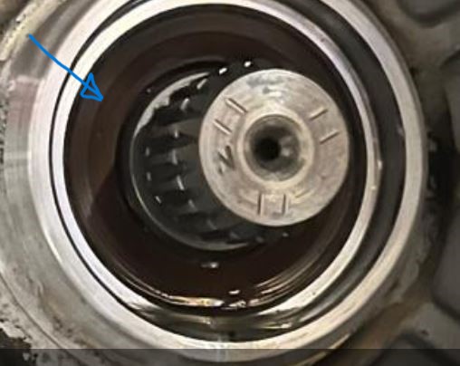

War der umlaufende Knick (Pfeil) schon am
nicht eingebauten Wedi zu sehen? Oder täuscht
das Foto?
Welche Außendurchmesser haben die erwähnte 30er
Nuss und der Wedi? Die Nuss sollte nicht mehr als 1 bis
2 mm kleiner sein, ansonsten ist die Gefahr groß, dass
der Wedi bei der Montage verformt wird.
Sitzt der Wedi rundum auf dersselben Tiefe?
Das ist mit einer Nuß als Eintreibhilfe immer kritisch. Wenn der Wedi exakt auf Höhe des Bundes liegt und mit einer Nuß reingedrückt wird, die größer ist als der Durchmesser des Wedis, dann klappt das perfekt.
Dann kann man ggfs auch vorsichtig mit einem größeren Durchschlag nachklöpfeln.
Bei diesem Wedi ist das aber nicht möglich.
Die Lauffläche der Welle beginnt tiefer als der Gehäuserand, der Ring muß also tiefer rein.
An der zu großen Nuß außen einen Rand andrehen mit einem geringfügig kleineren Durchm. als das Gehäuse und der gewünschten Tiefe. Dann wird's perfekt.

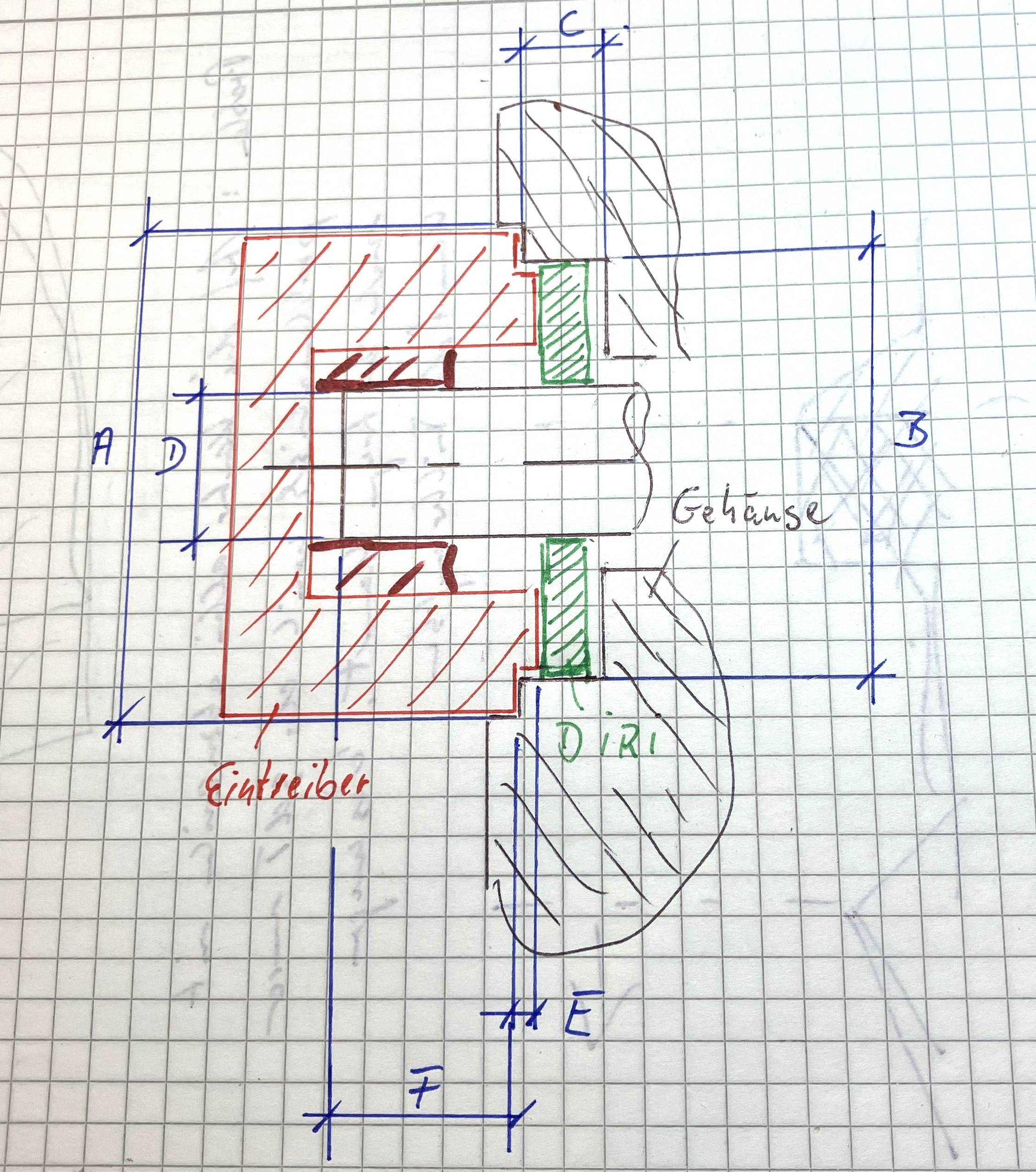

Mit so einem Klöppelwerkzeug könnte man den Diri
nicht schräg ansetzen (Führung über das Wellenende)
und gleich auf die richtige Tiefe bringen, damit der
Diri nicht auf derselben Stelle der Welle abdichtet.
A = Ø angearbeitete Fläche am Gehäuse
B = Ø Sitz Diri, bzw. Diri-Außen-Ø
C = Tiefe der Aufnahmebohrung B
D = Ø des des Wellenendes über die Verzahnung gemessen
E = Abstand eines original verbauten Diris zur Fläche
F = Überstand des Wellenendes

peet_2105_
peet_2105_
11.08.2025
24
Diese Frage hab ich nicht verstanden. Welcher Verschluß ist offen?
Alles klar, hätte nicht gedacht dass es so Sensibel ist.
Ich habe beim ersten Beitrag vergessen das Detailfoto von der Kardanwelle anzihängen, folgt hier:
das Foto?
Maße der Nuss kann ich Grade nicht nehmen, bin die Woche unterwegs.. Die Nuss war ca 2mm Kleiner vom Außendurchmesser als die WeDi.. aber ich hätte ein Problem, dass die Nuss nicht tief genug war, also hab ich mit "Eierbewegungen" rund um die Antriebswelle die WeDi nachgedrückt. Villeicht hab ich sie dabei beschädigt.

Das Foto täuscht, die neue WeDi sitzt genau wie die alte davor auch verbaut war.
Wenn ich am Wochenende wieder daheim bin, kann ich alle maße nehmen, hab die Neue Beschädigte WeDi noch nicht wieder raus genommen, Also auch das maß, wie weit der versenkt ist
Auf die Gefahr hin wie ein Depp rüber zu kommen: Was bedeutet die Abkürzung TO?
Soll der Wellendichtring dann schon auf genau der gleichen Position sitzen wir der alte?

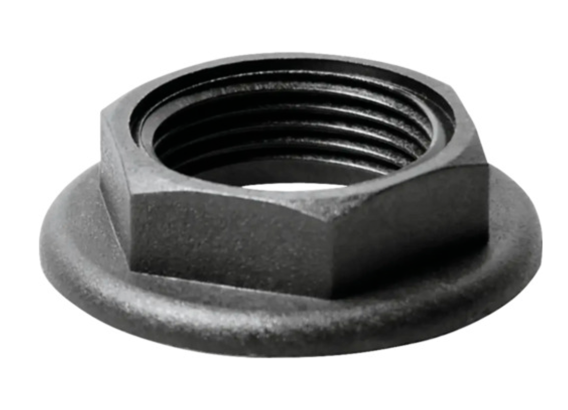

Ich habe mir vom Baumarkt eine Kunststoff Flanschmutter aus dem Sanitärbereich besorgt.
Hallo Klaus,
bist Du Dir sicher, daß diese Mutter genau für diesen WeDi getaugt hat?
Man sieht's auf den obigen Bildern, ein bündig sitzender WeDi säße zu weit draußen. Die Lauffläche der Ausgangswelle ist weiter innen.

Kurze Frage zu dem Foto vom undichten WeDi:
Kann es sein, daß die Dichtlippe auf dem Foto innen nicht Richtung Getriebe, sondern Richtung Ausgang gewölbt ist?
Und da ich das irgendwann mal mit Hilfe eines Freundes erledigt habe: Erinnere ich micht richtig, daß die nach innen gewölbt sein muß, um richtig abzudichten?
Robert

Also ich kann diesen Einbaufehler auf dem Bild nicht erkennen.
Richtig! Dichtlippe, meist mit Wurmfeder, in Richtung des zu dichtenden Mediums.
Die Aufschrift mit Hersteller und Typenbezeichnung ist dann außen.
Warum im Bild die Außenseite (scheinbar?) 2-farbig ist, kann ich mir nicht erklären. Darauf hatte Jörge, aka @BigJay, oben schon hingewiesen.
Wenn man keinen Zugang zur Drehbank hat und ein Werkzeug braucht, um den Wedi um einen bestimmten Wert tiefer als die Gehäusebohrung ringsum gleichmäßig einzutreiben, tut's auch ein stufig abgeschliffener Durchschlag oder Flachstahl. Damit vorsichtig ringsum reinklöpfeln.
Das Einsetzen des Dichtrings an sich ist ja nie das Prob und dafür brauchts auch keine Kraft und kein besonderes Werkzeug. Ein kleiner Hammer ist hier besser als ein großer.
Aber nur mit cleverem Tool sitzt der Ring dann auch exakt parallel zur Bohrung bzw in der Flucht der Welle.
Und dann darf halt auch die Dichtlippe beim Drüberziehn über den (scharfkantigen) Wellenstumpf nicht gleich bechädigt werden.
Schlupfhülse o. abkleben mit Teflonband o. glattem Isolierband verhindern das.

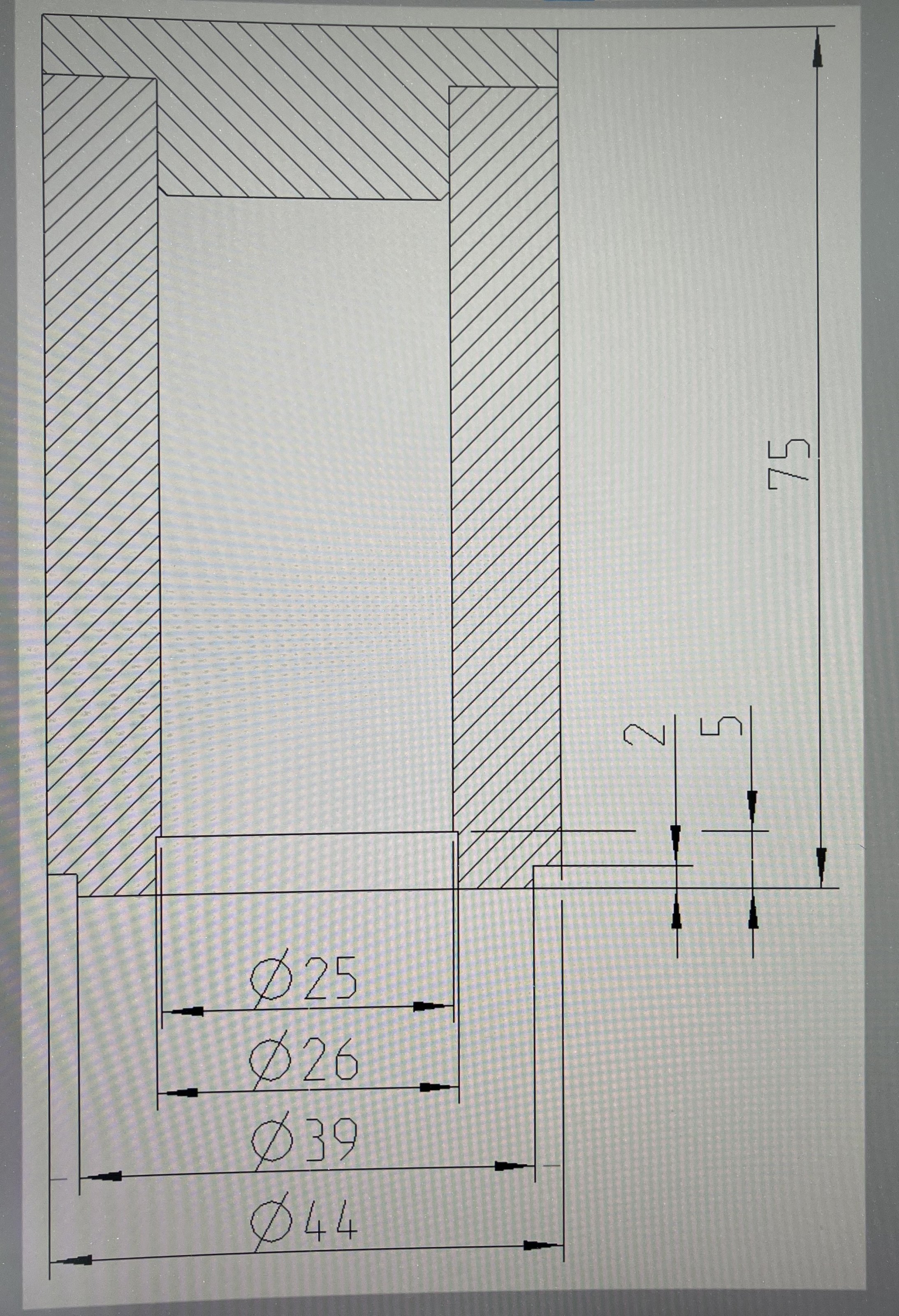

Zwischenzeitlich hab ich am CAD gesessen und diesen Gegenentwurf
nach den mir vorhandenen Infos gemacht:
Fraglich ist der Ø 25, in den der Wellenstumpf eintaucht. Sowie
das Maß "2", der den Rückstand des Diris in seinem Sitz bestimmt.
Diese Maße weiß ich aber (noch) nicht!
Der untere Ring (Ø 26 / Ø 39) treibt den Diri in seinen Sitz.
Die innere Länge des Werkzeugs von 60 mm sollte für das
Eintauchen des Wellenstumpfs ausreichen. Oder nicht?
Aus Gründen der Einfachheit würde ich den unteren Teil im
3D-Drucker herstellen die obere Kappe aus Aluminium, und
die dann einkleben. Das sollte stabilitätsmäßig ausreichen,
wenn man nicht mit einem 500er Hammer draufschlägt ...
Aber Kraft ist an dieser Stelle eh nicht gefragt, sondern
Gefühl.

Moien.
Das Problem hatte ich auch schon, neuer Wellendichtring verbaut und direkt wieder undicht. Das kommt vermutlich daher, weil der Wellendichtring an der selben eingelaufenen Stelle läuft, wie der alte. Man sollte diese Spuren auch an der Kardanwelle erkennen. Ich hab das Problem mit einem Teflonring als Abstandshalter gelöst. Seither dicht.
Gruß Hans
Moin Hans!
Gute Idee, wenn man den Diri "von Hand" einbaut.
Weißt Du noch, wie dick dieser Teflonring war?
Dann bräuchte ich nur noch den Duchmesser der
Längsverzahnung über die Zähne gemessen und die
Tiefe des Diri-Sitzes ...
