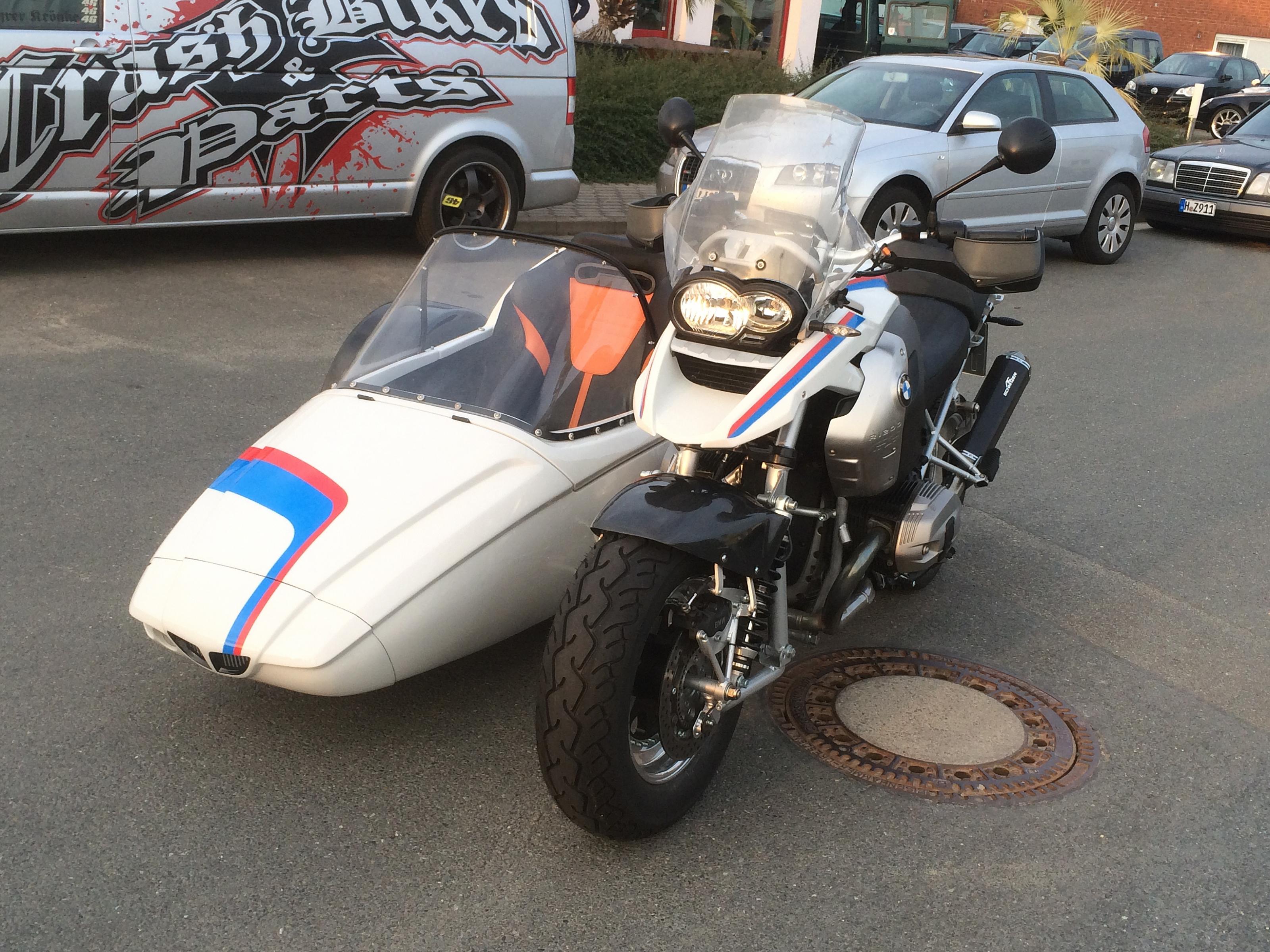

habe seid 14 Tagen in meinem Gespann (ROX von Helmut Hermann) nachfolgendes Phänomen:
Beim Beschleunigen teilweise ganz kurze Aussetzer. Leider konnte ich nicht Beobachten, ob die Traktionskontroll- Leuchte kurz blinkt. Wird dieses Ereignis im Fehlerspeicher abgelegt?
Kann man über das CAN- Bus die Ansprechzeit für das ASC verändern? (Drehzahlunterschied zwischen vorne und hinten bis zum Ansprechen der Traktionskontrolle)
Habe hinten ein 5,5 x 17 mit Reifen 195/40R17 und vorne 4,5 x 15 mit Reifen 165/65R15. Fahre das Gespann jetzt bereits mit dem 2. Satz Reifen hinten (ca. 35.000 km)in der gleichen Dimension und hatte bis eben vor 14 Tagen keinerlei Probleme. Es fühlt sich so an, als wenn wie bei nasser Strasse richtig am Gas gedreht wird und dann das ASC kurz rein geht. Die Reifen und Räder sind alle Abgenommen und Eingetragen.
