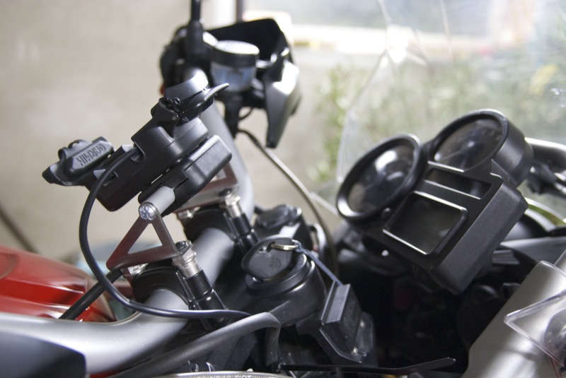

habe ebenfalls die Original-Zumo-Halterung aufgeschraubt und alle Kabel rausgerupft und nur noch ein dünnes 2-poliges Kabel für Strom ein-/angebaut - welches dann mittels Cartool-Stecker angeschlossen ist.
Ansonsten verwende ich das da:
http://www.louis.de/_30d378992409d6...=912&list_total=7&anzeige=0&artnr_gr=10001505
(Muss man von 25,4 auf 29 mm auffeilen/-fräsen/-bohren).
Das ist am Lenker direkt neben den Lenkerblöcken angeklemmt.
Da dann eine TT-Halterung (zwecks Diebstahlschutz) angeschraubt.

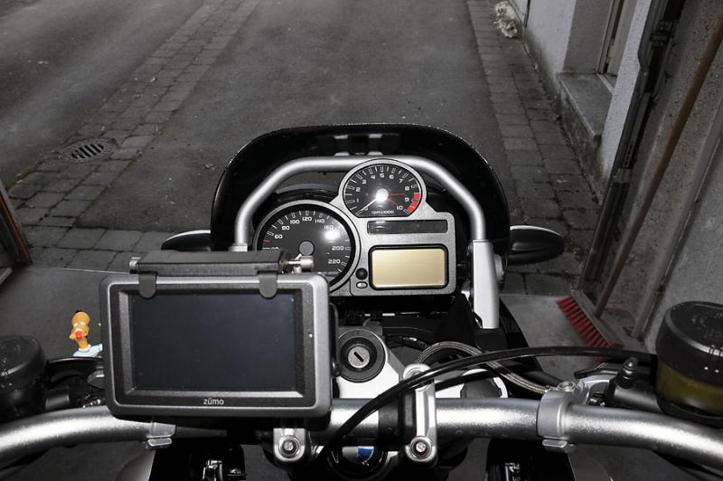

Habe die Klemmhalterung links des linken Lenkerklemmblocks montiert und die TT-Navihalterung in den Langlöchern nach links versetzt montiert. Somit sitzt das Navi deutlich links der Mitte (rechter Navirand ist links der Fahrzeugmitte - will sagen, man kommt bequem ans Zündschloss).

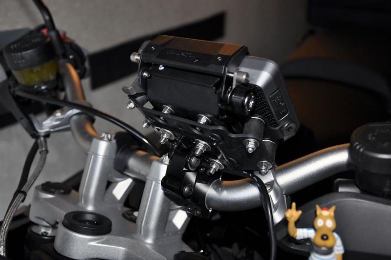

die Anordnung auf der linken Seite ist ergonomisch sinnvoll, denn die rechte Hand lässt man besser am Gasgriff. Außerdem passt diese Anordnung gut zur asymmetrischen Instrumenten-Konsole. Ich habe einen Eigenbau so auf den original BMW-Bügel geschraubt:
Der Vorteil eines Eigenbaus ist es, eigene Ideen realisieren zu können. In diesem Fall ist es ein Diebstahlschutz, der eine Entnahme des Navi nur bei eingeschalteter Zündung ermöglicht. Ohne Zündschlüssel ist der Hebel an der Halterung blockiert. Ein Hubmagnet gibt die eingerastete Abdeckung nur bei eingeschalteter Zündung frei.
Der Dorn des rechten Alu-Teils wird durch die Bohrung des linken Teils geschoben und rastet am Hubmagnet ein. Die schwarze Abdeckung an der Oberseite blockiert dann den Hebel der Garmin-Halterung. Erst wenn sich der Stift des Hubmangnets hebt, kann man die Sperre abklappen und anschließend die Entriegelung der Garmin-Halterung hochklappen.

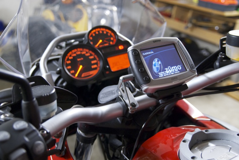

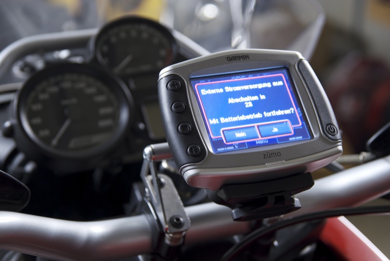

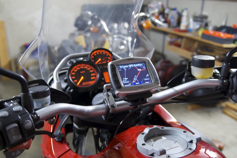

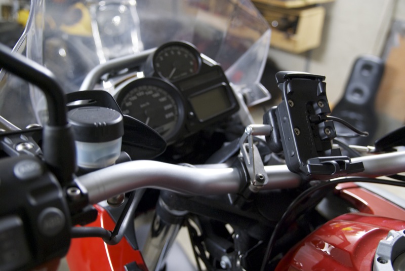

nachdem die halterung von bmw fuer die r1150r (ueberbleibsel von meinem vorh. motorrad) nicht auf die lenkerklemmung passte, habe ich bei einem bekannten zubehoer-lieferanten die passende bestellt. ist heute angekommen und wurde vorher verbaut. ich bin zufrieden...
den zumo habe ich mit dem cartool-stecker an den dafuer vorgesehenen stecker angeschlossen. nach zuendung aus, schaltet sich ca. 2 min. spaeter auch der zumo ab. mir gefaellts...
