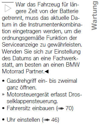

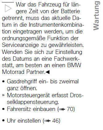

....... Wenn ich eine Neue Batterie bei dem Doppel Nocker (110ps) Version einbaue.? Muss ich da irgendwie was beachten mit den Drosselklappen usw ? Habe da irgendwann mal gehört das man , diese voll Öffnen muss, Zündung an und dann wieder Zündung aus . Um diese Irgendwie auf eine Grundstellung zu bringen oder Neu anzulernen ??? .....
Hab nun mal die Anleitungen durchstöbert.
Die Übung mit den Drosselklappen nach Batteriewechsel kommt zuletzt im Handbuch "R_0303_RM_0907_R1200GS_00.pdf" vor.
Also R1200GS Baujahr ab Juli 2007. In der nächsten Auflage, Baujahr ab Februar 2008, ist der Abschnitt, siehe Bildchen, nicht mehr enthalten.
Bedeutet: Seit Februar 2008 ist die Prozedur nicht mehr notwendig.
