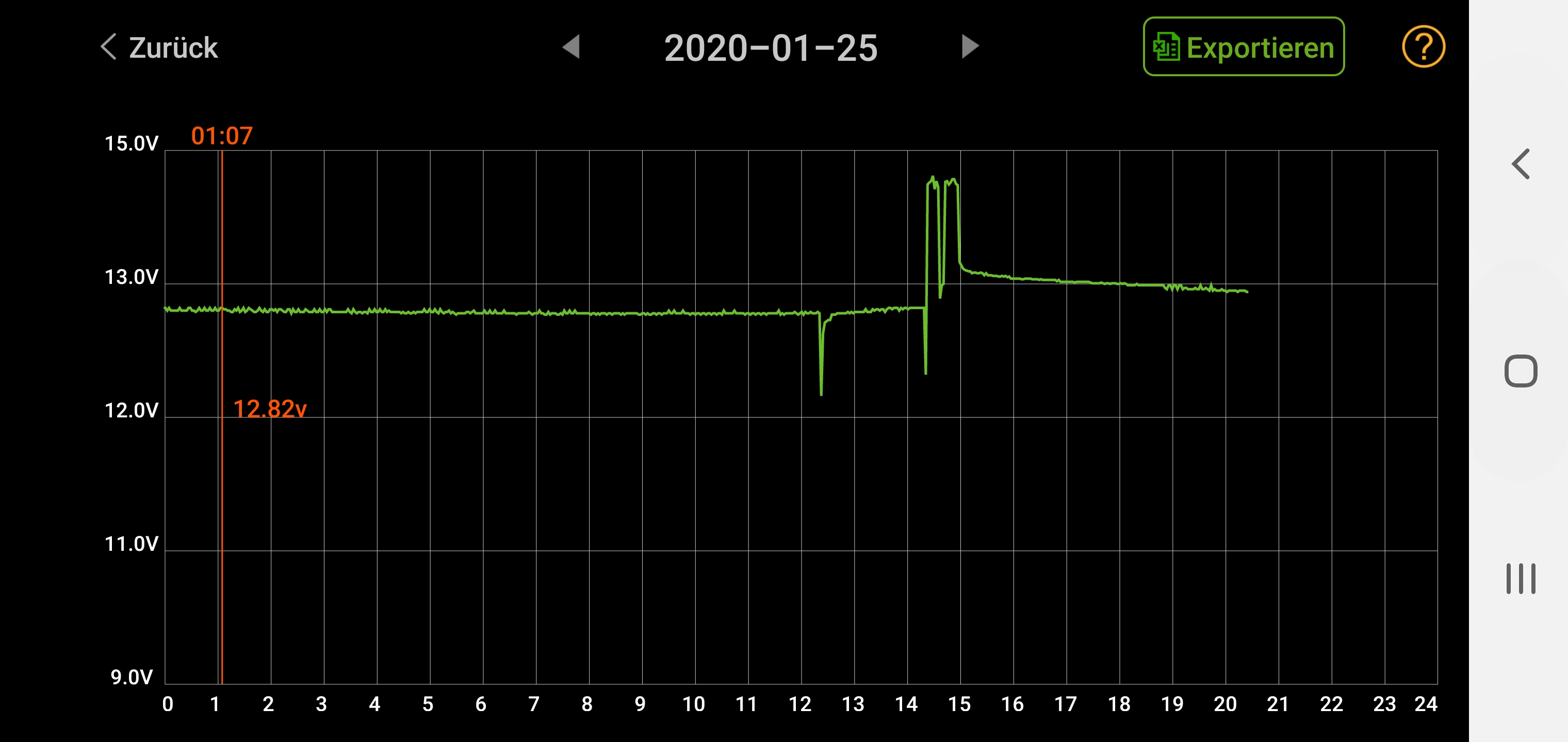

Keine Erfahrungen, aber der Spannungsabfall nach 4 Wochen kalte Tage war marginal und gestern ohne Nachladen angesprungen. Sie lädt sehr schnell nach, war gestern nur mal eben zum Waschen weg, 12 km hin und wieder zurück. Habe einen Batteriemonitor dran der mir bei jeder Näherung die Daten der Batterie per Bluetooth auf das Handy schickt. Bild von Gestern nachmittag.
