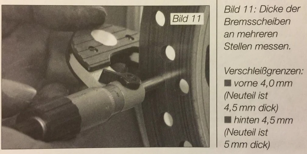

Mindestmass sollte hinten 4.5mm sein - steht auf der Scheibe....
Bei 4 mm vorne - am Limit
bei 4 mm hinten .... bist du drüber

Also soviel ich weiß haben die vorderen Bremsscheiben im Neuzustand 4,5mm und können bis 4mm runter gefahren werden.
Die hintere Bremsscheibe hat 5mm und kann auf 4,5mm runter gefahren werden.
Also auf der Bremsscheibe vorne stehen 4mm, das würde dann ja „passen“ mit der Verschleißgrenze. Hinten sind es noch 4,9mm, da ich die erst letztes Jahr getauscht habe.
