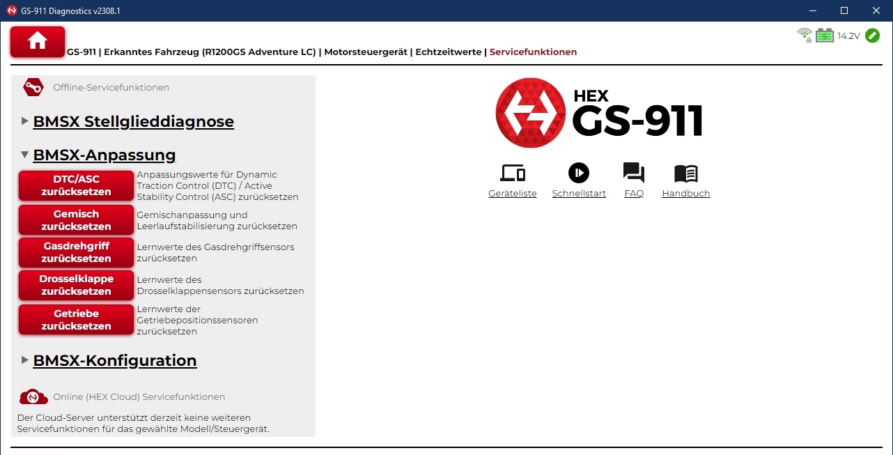

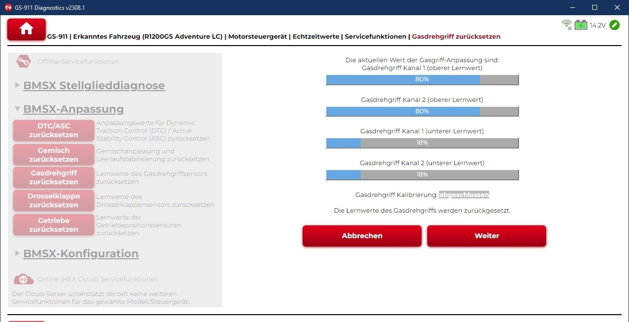

Hallo Klaus,
bei meiner BMW K 51 Bj. 2016 > 80.000 km trat der Fehler so wie von dir beschrieben meistens auf wenn die Lufttemperatur größer 25° C und der Motor gut heiß war.
Mit dem GS-911 habe ich den Gasgriff neu kalibriert (Juni 2023) und der Fehler ist seitdem nicht mehr
aufgetreten, ich hoffe es bleibt so.:happy:
Vor der Kalibrierung: Gasgriff → Null -> sofort Leerlaufdrehzahl
Nach der Kalibrierung: Gasgriff → Null -> Leerlaufdrehzahl leicht erhöht → Leerlaufdrehzahl
Gruß Rudi
