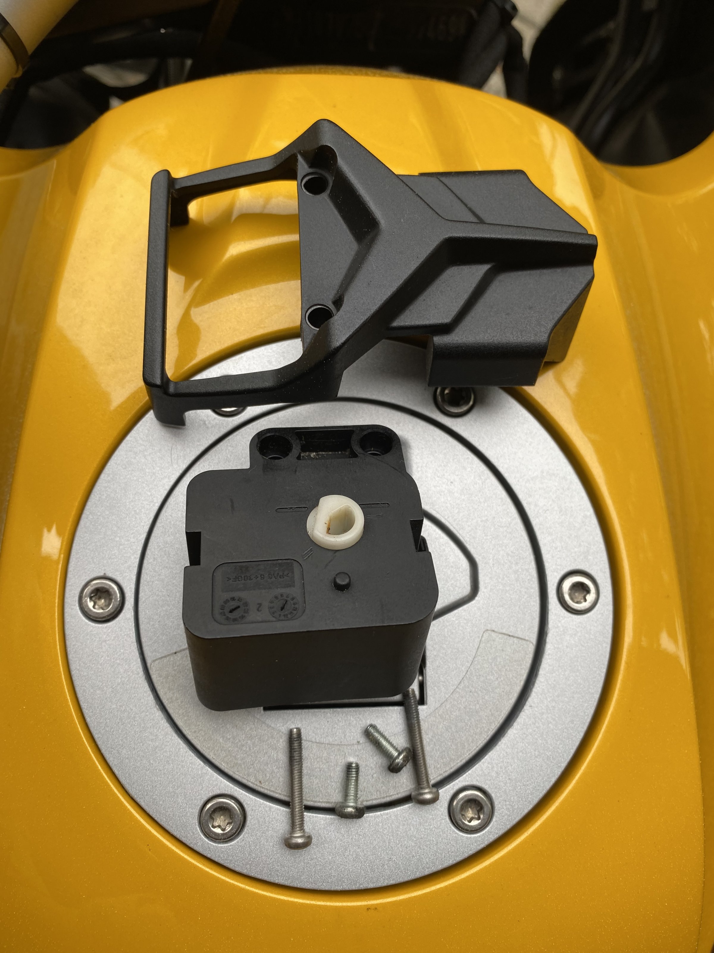

Danke für die Gedankenanstöße, das klingt alles logisch. Beim Waschen ist der Schlüssel denke ich nie stecken geblieben - ich bin allerdings schon mehrmals im Starkregen gefahren, da muss er natürlich zwangsweise im Schloss ein ;)
Dass es gar nicht vom Display ausgeht habe ich mir auch schon gedacht. Dass das Display aus bleibt ist wohl eher ein Symptom als die Ursache.
Dem anderen Thread zufolge ist wohl der Zündschalter ein heißer Tipp, ich werde den wohl mal reparieren oder tauschen (lassen) und dann weitersehen.

Das ist definitiv der Zündanlassschalter. Hatte ich vor ein paar Jahren auch mal die gleichen Symptome wie bei dir. Problem war das ich damals gerade in Rumänien war und mich so den ganzen Urlaub durckfricken musste. Mal ging es sofort und anderes Mal musste ich den Schlüssel 20-zig Mal betätigen. Wollte den Schalter auch erst reparieren habe dann aber doch gleich einen neuen eingebaut. Wechsel geht relativ einfach ist mit zwei kleinen Schrauben unten am Zündschloss angeschraubt. Hat glaube ich so um die 60 Euro gekostet.
Wenn bei Starkregen oder beim Waschen der Schlüssel im Zündschloss bleibt bekommt der Zündschalter deswegen auch kein Wasser ab da der Schalter in sich geschlossen ist und nur an das Zündschloss angeschraubt ist und mit einer Welle betätigt wird.

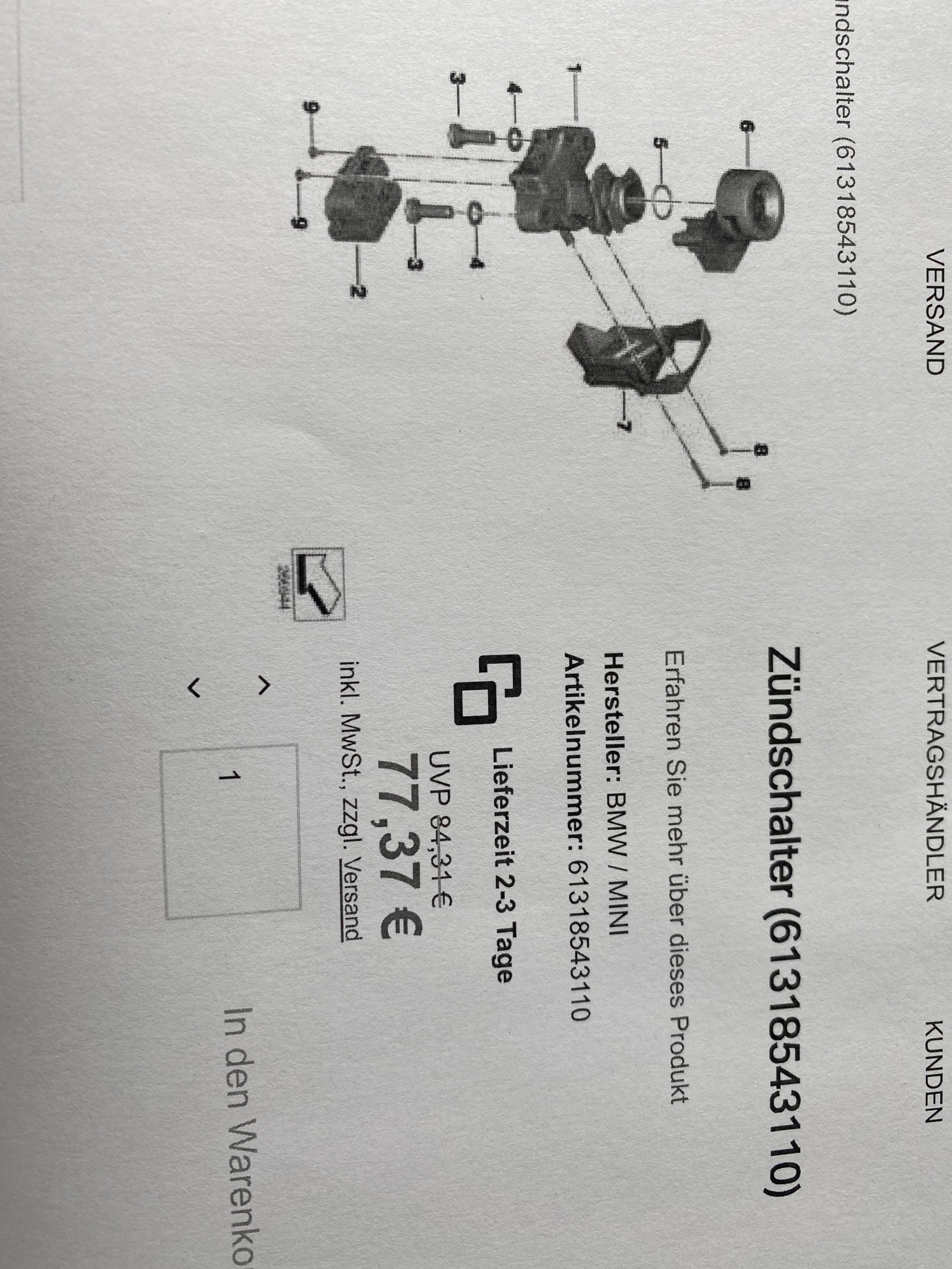

Kurzes Update von meiner Seite:
Ich habe das neue Teil (Zündschalter) heute bekommen, werde es aber nicht einbauen, weil das Problem in den letzten 2 Wochen nicht mehr aufgetreten ist. "never change a running system".
Falls es wieder auftaucht, werde ich den Zündschalter tauschen und euch Bescheid sagen ob es geholfen hat.

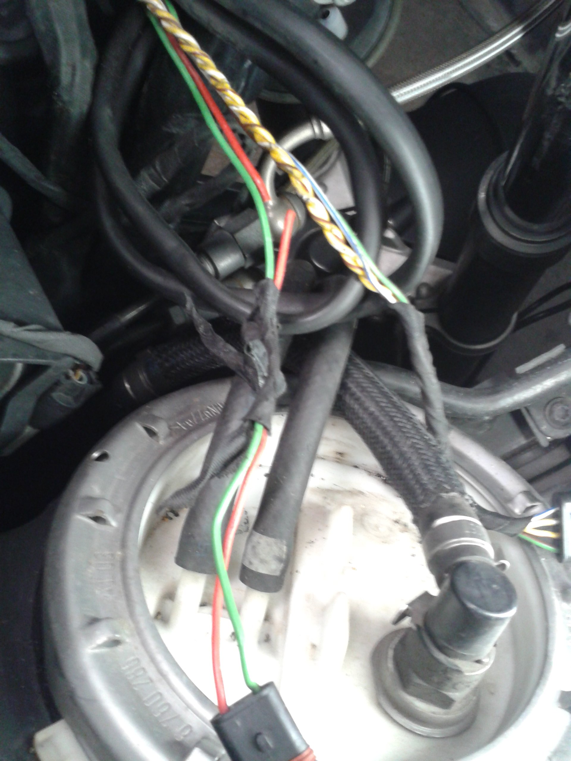

Ich habe akut das Problem, das in den letzten Tagen bei meiner 2006er ADV, wenn ich den Lenker rechts bis zum Anschlag eingeschlagen habe, die Zündung ausging. Die Tage darauf auch kurze Aussetzer während der Kurvenfahrt.
Heute habe ich da vorne angefangen zu demontieren, der 3 polige EWS Stecker hat keinen Einfluss auf die Zündung. Das Zündschloss habe ich am Stecker überbrückt und die Zündung sollte jetzt dauerhaft an sein. Ist sie aber nicht :mad:
Nach dem Abtasten scheint der Wackler in dem dicken Strang unter dem Lenkkopf zu sein, direkt über der Hupe auf Höhe des Abzweiges zur rechten Lenker-Schaltereinheit.
Kommt man recht schlecht dran, mal eben Isolierung abwickeln ist da nicht.
Hat da jemand schon Erfahrungen gemacht oder ne Idee?
Vielen Dank und Gruß
André

Hallo Georg,
so ähnlich vermute ich es bei mir auch, aber weiter hinten, wo die Kabel der Handarmaturen noch mit dabei sind. Ich müsste viel mehr Isolierung öffnen und selbst dann komme ich da nicht wirklich dran.
Also vorne alle Steckverbindungen lösen und Kabelbaum zum Strippen zurückziehen?
André
