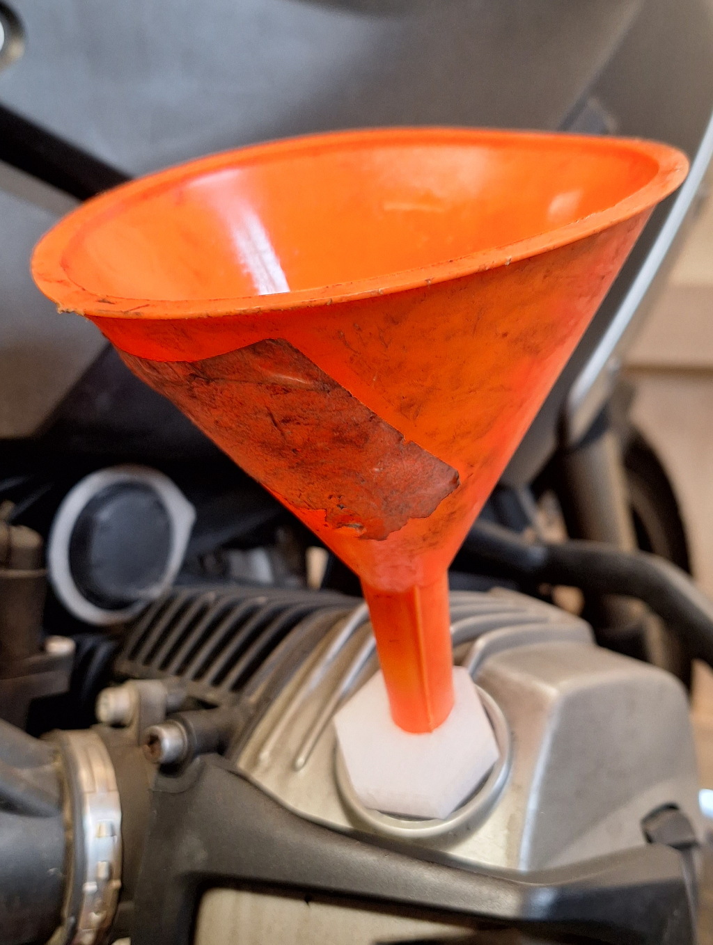

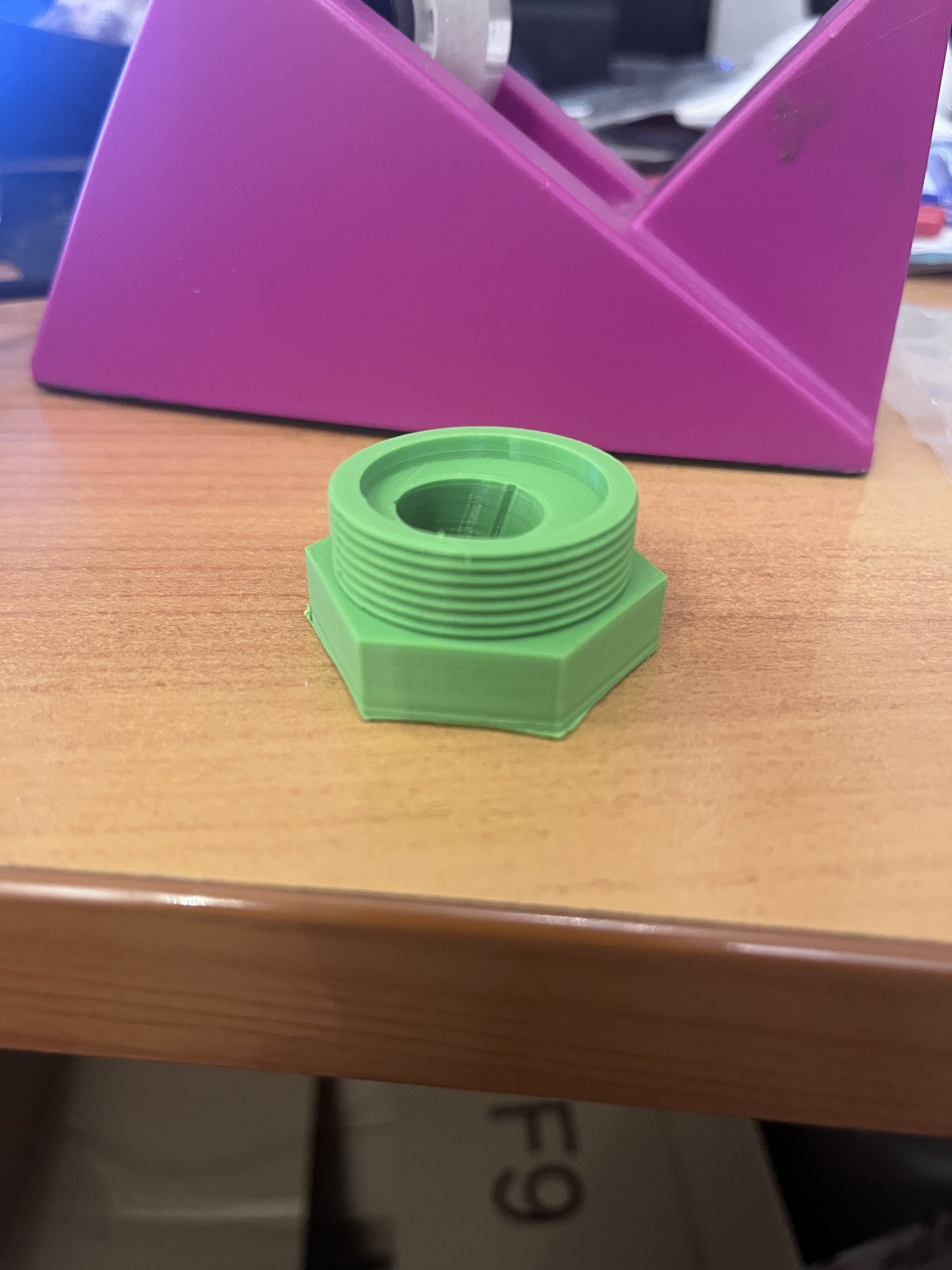

Da es mich das Gehampel mit der schraegen Oeleinfuelloeffnung genervt hat,
habe ich mir eine Loesung gedruckt.
Das ist eine Schraube mit einem schraegen Loch so das ich da meinen
Trichter gerade nach oben einstecken kann.
Im Anhang befindet sich eine Zipdatei. Da ist einmal die SLT Datei drin die man sofort
drucken kann. Ausserdem noch eine Stepdatei von der Schraube ohne Trichterloch,
aber mit meinem Trichter den man noch von der Schraube substrahieren muss.
Damit koennt ihr ein eigenes Loch substrahieren, aber so das es vom Winkel
und der Position an der korrekten Stelle ist wenn man den Adapter einschraubt.
BTW: PETG wird ab 80Grad weich, also nicht damit den Motor warmlaufen lassen. .-)
Vielleicht kann das ja noch jemand brauchen....
