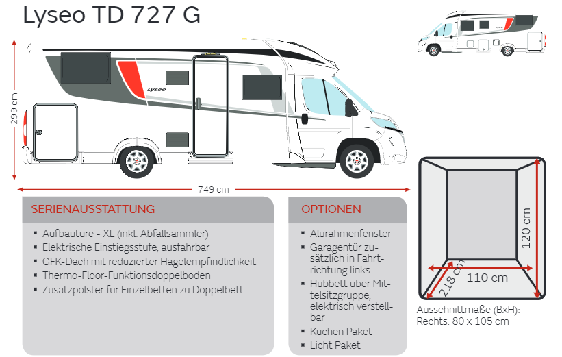

Auf vielfachen Wunsch...
Der TI lyseo 727 TD Harmony Line hat eine große Garage und beidseitige Türen.
Er ist in etwa baugleich mit unserem Wagen.
Die Scheibe muss runter und zum einladen zieht man die Gabel mit einem spanngurt runter.
Breite ist ausreichend und wenn die GS drin steht dann kann der Gurt wieder gelöst werden..
So haben wir es technisch erroiert, wird allerdings erst umgesetzt wenn wir irgendwann ohne Hund reisen.
Eine Rampe und Winde ist natürlich zu empfehlen. Zurrmöglichkeiten sind Serie.
hallo Traudl
lt. Bürstner ist die Max Zuladung der Heckgarage mit 200kg angegeben.
Würde mich mal echt interessieren, wie man da eine 1200erGSA reinbringt.
Dann mit ca. 250kg belastet, macht das Womo wahrscheinlich einen Wheely beim anfahren.
Evtl. gibt es die Möglichkeit da was umzubauen (Fahrwerk), aber ob das nicht den finanziellen Rahmen sprengt.
Wäre sehr nett, wenn ihr mal ein Bild hättet wie die GSA darin verstaut ist.
Danke vorab..

würde mich auch interessieren wie das gehen soll. Bei einem Gesamtgewicht von 3,5 Tonnen muss sogar der Rehpinscher-Hund zu Hause bleiben wenn eine GS dort hinten drin steht. Mit Auflasten, z. B. auf 4,8 Tonnen, könnte dann sogar die Frau wieder mit an Bord kommen. An das Fahrverhalten denke ich lieber nicht.

Ein > 250kg Moped + Rampe und Ladesystem und Befestigungssystem wird ziemlich sicher deutlich über 300kg liegen. Das läßt sich bei einem Serienfahrzeug in einer Gewichtsklasse bis 4000kg in der Realität kaum realisieren. Bei Sonderanfertigungen oder Gewichtsklassen nach oben offen (LKW) geht das problemlos, setzt aber das Kapital und das Verlangen nach so einem Riesen voraus.
In ein Loch von 110cm Breite und 120cm Höhe bekommt man theoretisch vielleicht eine GSA rein, praktisch wollte ich das dann gerne mal live sehen.
