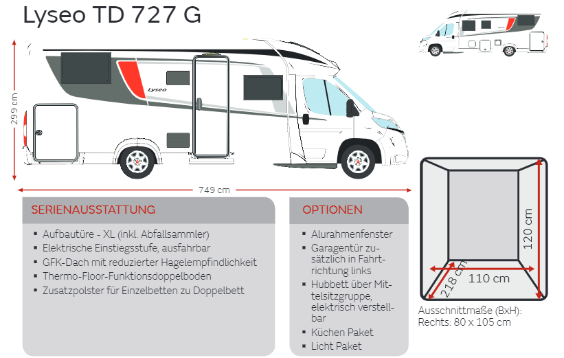

lt. Bürstner ist die Max Zuladung der Heckgarage mit 200kg angegeben.
TI lyseo 727 TD Harmony Line
Würde mich mal echt interessieren, wie man da eine 1200erGSA reinbringt.
Dann mit ca. 250kg belastet, macht das Womo wahrscheinlich einen Wheely beim anfahren.
Evtl. gibt es die Möglichkeit da was umzubauen (Fahrwerk), aber ob das nicht den finanziellen Rahmen sprengt.
Wäre sehr nett, wenn ihr mal ein Bild hättet wie die GSA darin verstaut ist.
Danke vorab..

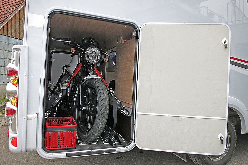

GS hinten seitlich in die "Garage", dafür gibt es keinen Anbieter. Zu hoch, zu breit, zu schwer und vor allen, zu lang. Es gibt Anbieter die die Heckgarage durch das anheben des Betts nach oben hin vergrößern können und es gibt Anbieter die das Bett hinten quer und weit oben mit Trittstufen haben. Das ist aber aus der eigene Erfahrung äußerst unpraktikabel und es passt immer noch keine GS hinein.
Andere Möpis passen in den entsprechenden Typ schon.
Aber grundsätzlich, es braucht die Auflasstung mit den zusätzlichen Luft Federn. Dabei gilt zu beachten, für die Auflastung braucht es ein WOMO das vom Grundprinzip ein 4,3 To WOMO war und abgelastet wurde. Denn es braucht nicht nur Luftfederung, es braucht auch für die Auflastung die 225/75-15 C Bereifung und Felgen die einen 1/2 Zoll breiter sind.
Die spitz auf Knopf gerechneten WOMO mit ihren 3,49 To werden gerne mit den 215/75 15 Bereifung auf 6 Zoll ausgeliefert.
Und die Fiat 250ziger Fahrgestelle sind hinten schon mit einem so starken Überhang gebaut, dass man dort nur Konstruktionen mit maximaler Belastung von 120 kg dran schrauben kann.
Anders bei einem, als Beispiel Pössel. Dort gibt es Anbieter die einen Trägeranbau anbieten der 350 kg an Zuladung am hinteren Rahmen zulässt.

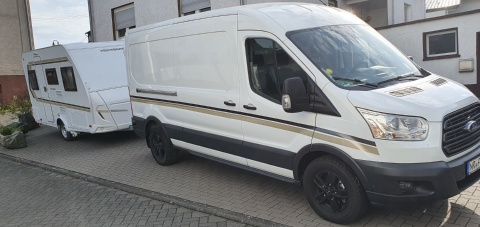

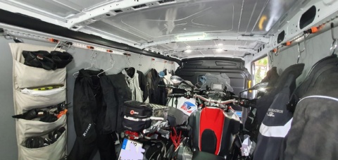

ich habe mir auch vor einem Jahr intensive Gedanken gemacht und mich informiert, wie ich Camping und Motorrad verbinden kann.
Motorrad im Womo, hinten auf der Bühne, auf einem Anhänger und in einem Wohnwagen.
Letztlich bin ich zu einer Lösung gekommen, die zusammen deutlich weniger gekostet hat, als das preiswerteste Wohnmobil vom Einstiegs-Einfach-Anbieter Roadcar alleine:
Motorrad in den Transporter, Campinggeraffel wie Vorzelt und Möbel dazu und einen Wohnwagen ziehen.
Inzwischen geht es um den Transport von zwei 1200-er GS-en , da bleibt nicht mehr viel an Möglichkeiten übrig.
Be- und Entladen ist einfach: Ich fahre unter Motor problemlos die 1.10m breite Rampe hoch.Diese überwindet 60 cm Höhe auf 2.60m Länge.
Im Transit ist 2m Stehhöhe, also Beladen und Verzurren ohne sich zu bücken und Scheiben und Spiegel können dranbleiben.
Zuladung des 3L2H Transits sind 1.350 kg, die Anhängelast 2,8 to bei 120 kg Stützlast.
Der Wohnwagen wiegt leer 850, Original zGG 1.100 kg, auf 1.300 kg aufgelastet.
Also Reserven ohne Ende.
Das Wohnwagenziehen mit so einem schwereren Fahrzeug mit großer Stirnfläche und langem Radstand ist problemlos und viel besser als mit einem PKW.
Man kann natürlich auch nur mit dem Transporter und den Mopeds zu einem Hotel oder zu Freunden fahren, ohne Geschwindigkeits- oder Anhängerbeschränkungen.
Die Panoramaaufnahme auf dem letzten Bild verzerrt etwas die Proportionen:
Der Transit und der Wohnwagen sind jeweils 6m lang.
