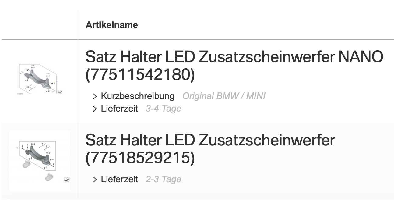

Hallo zusammen, ich möchte mir die "Kellermann Dayron" kaufen und benötige noch eine passende Halterung.
Bei Leebmann habe ich die beiden folgenden gefunden. Könnte ihr mir bitte sagen wie sich die beiden Halterungen unterscheiden, bzw. welche die richtige ist?

Moin Zoidberg,
bei mir ist ab Werk die obere Version verbaut. Bei dieser sind die Bolzen, welche nach oben neben dem Scheinwerfer durchgeführt werden, fest in dem Halter eingepresst. Das hat aus meiner Sicht den Nachteil, dass man den kompletten Schnabel demontieren muss, um die Kontermuttern zu befestigen. Bei der unteren Version werden die losen Schrauben einfach von unten verschraubt (die Muttern werden von oben in eine 6-Kant-Öffnung eingesetzt). Ich habe den Sinn der ersten Variante nicht so ganz verstanden und hätte lieber die Zweite gehabt (ich bastele halt gerne mal um 🤓).
Nagel nicht aber bitte nicht auf Richtigkeit meines Beitrags fest 😅…
Bei Wundermilch gibt es übrigens einen Satz der Dayron mit einem spezifischen Halter. Ich denke nämlich auch gerade darüber nach 😉.

Ich habe mir schließlich die unteren Halter gekauft und die Lampen/Blinker lagen unter dem Tannenbaum 🙂
Auf dem Montagevideo wird vorne alles mögliche demontiert und es sieht insgesamt ganz schön komplex aus,
mal schauen ob ich die Lampen mit meinen begrenzten Bastelfähigkeiten korrekt montiert und in Betrieb bekomme……..
